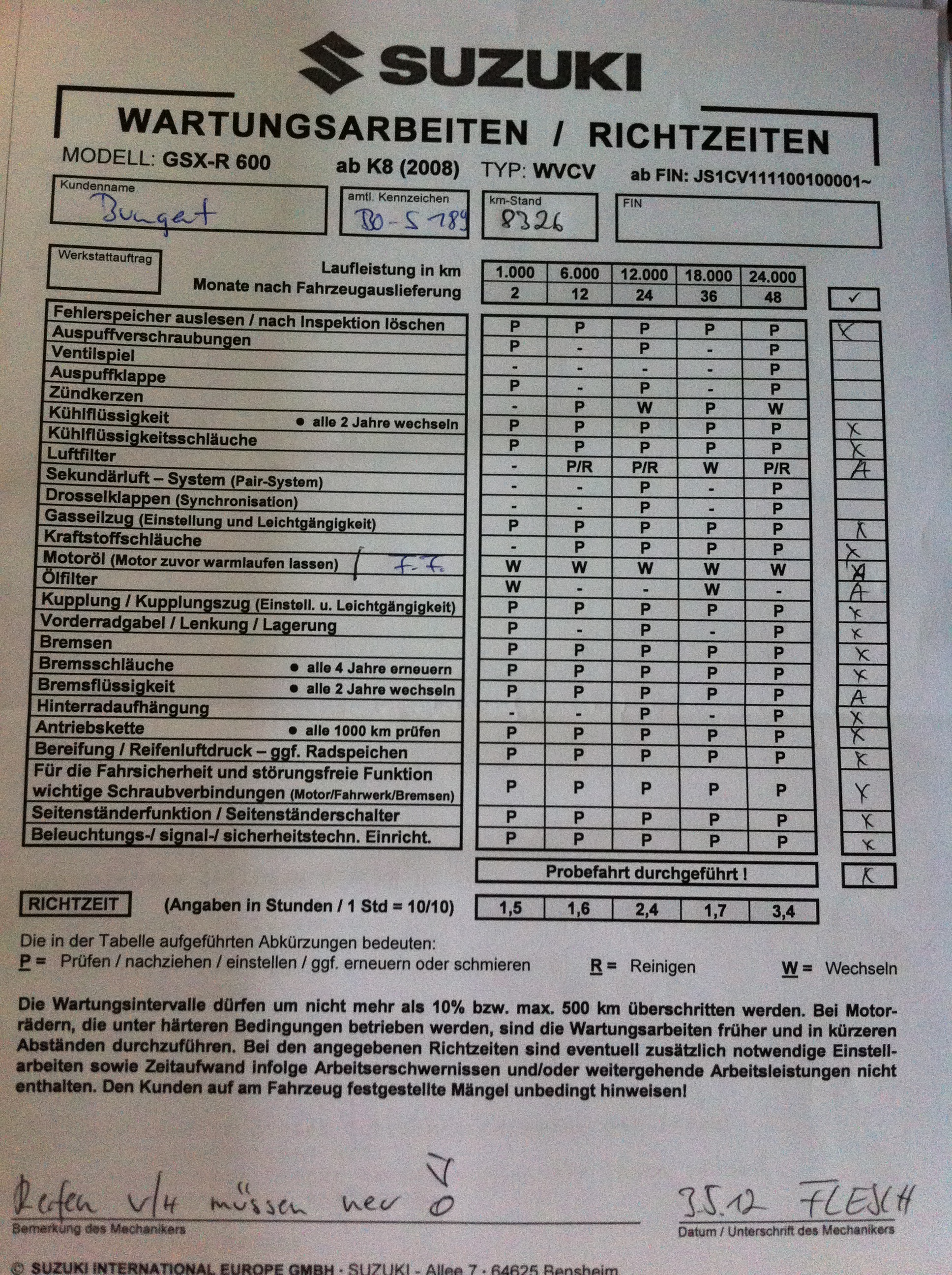

was ises denn noch?Laut meiner Rechnung und auch dem Wartungsplan isset ein bissl mehr als nur Ölwechsel und Schrauben nachziehen...
Nichts desto trotz sparste sicherlich die wie bei mir aufgeführten Lohnkosten von 94€
Material lag bei 68€ für Öl+Filter+und neuem Lufi.
war das nich genau das was ich gesagt hab?
zu meiner Zeit wurd das möff noch k8 genannt ;-PL0 bitte. Soviel Zeit muss seinIst doch egal. Geändert haben wird sich da net viel. Nu haste ne Liste zum abhaken ;-)
@ wa-y: Nicht ganz ach egal...hast Recht ;-P
