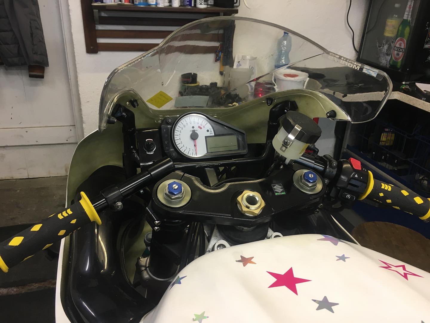

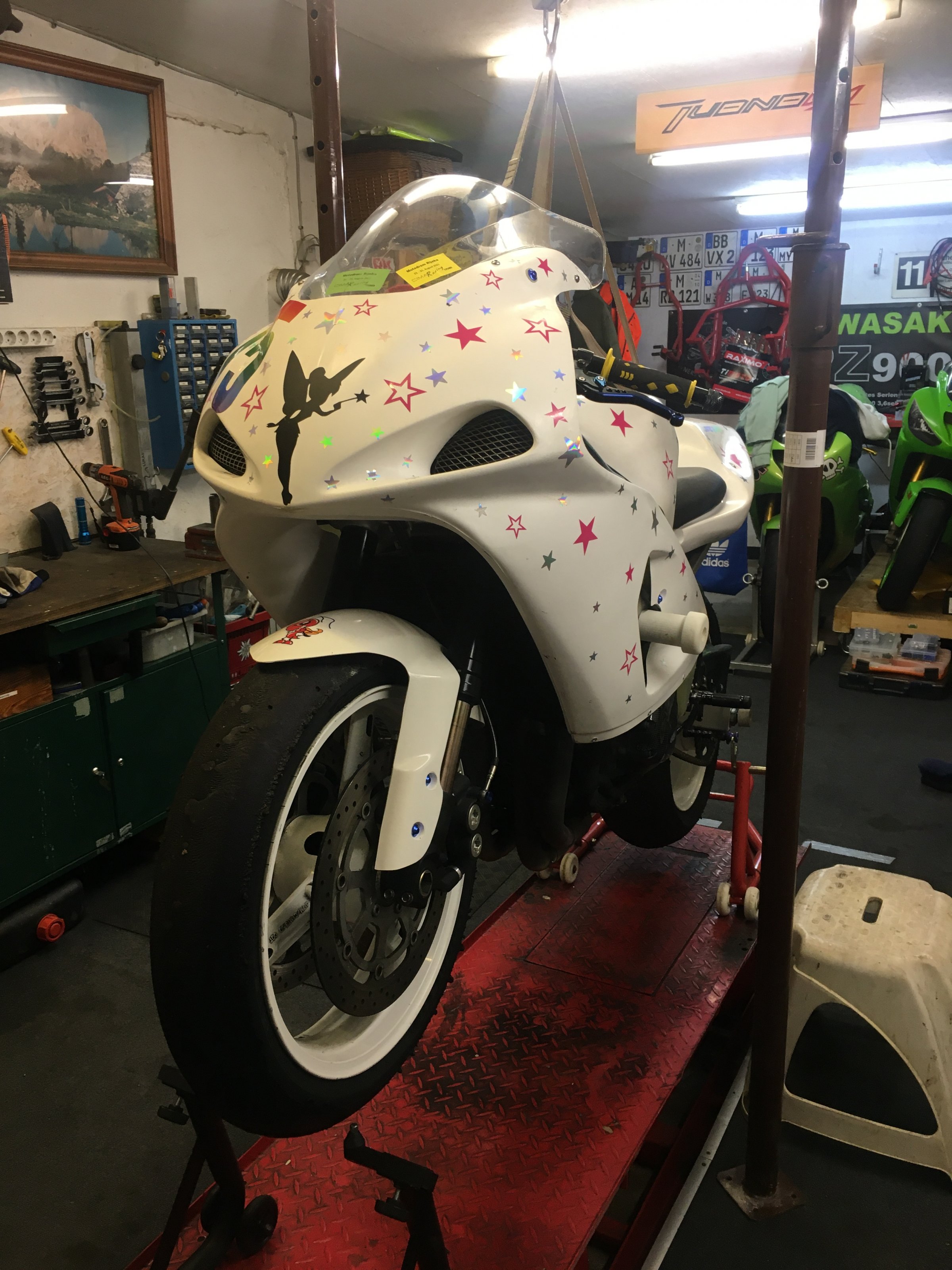

Mal wieder ein Update von der K3.

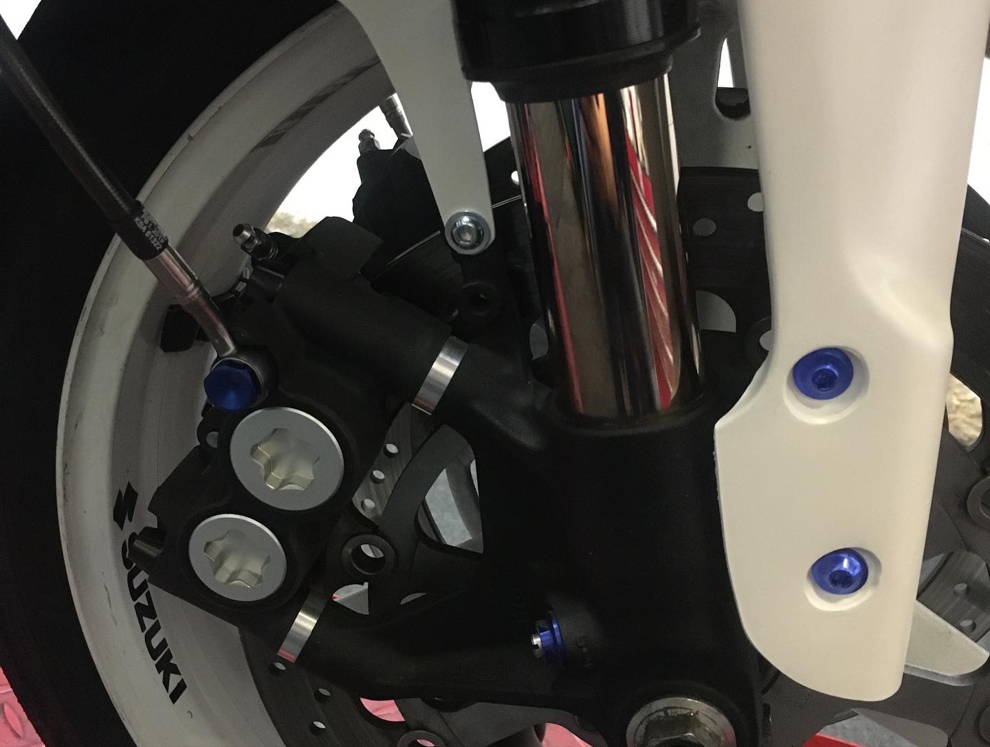

Gabel ist eingebaut, Sättel mit Spacern auf die 320er Scheiben angepasst und mit GPFAX bestückt.
Federbein ist grad in der Mache, das wird überholt und mit ner 95er Öhlinsfeder bestückt. Ventile sind eingestellt, SLS rausgeflogen und die Elektrik gestrippt.

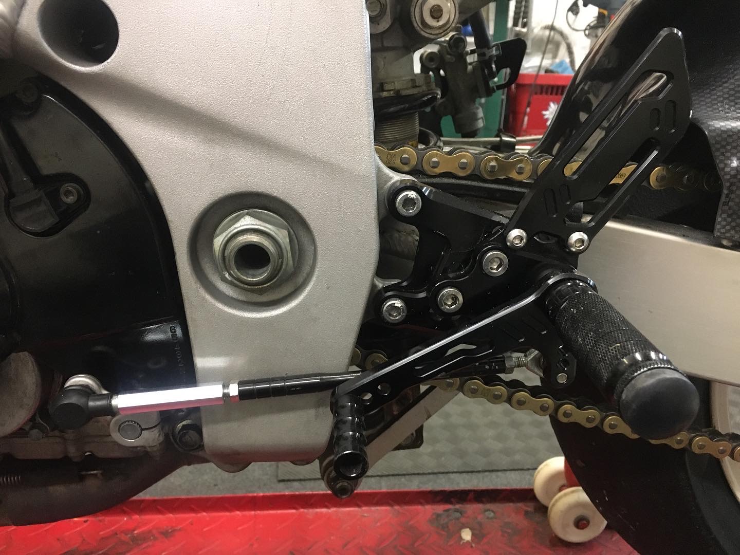

Andere Rasten und ein kleineres Ritzel (14) verbaut.

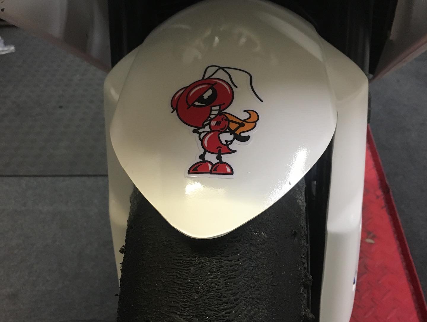

Axo, die Gabelbrücken und auch die Felgen haben P&P gepasst.
Hab nur nen neuen Fender für vorne benötigt den ich noch für meine Holde individualisiert habe.
