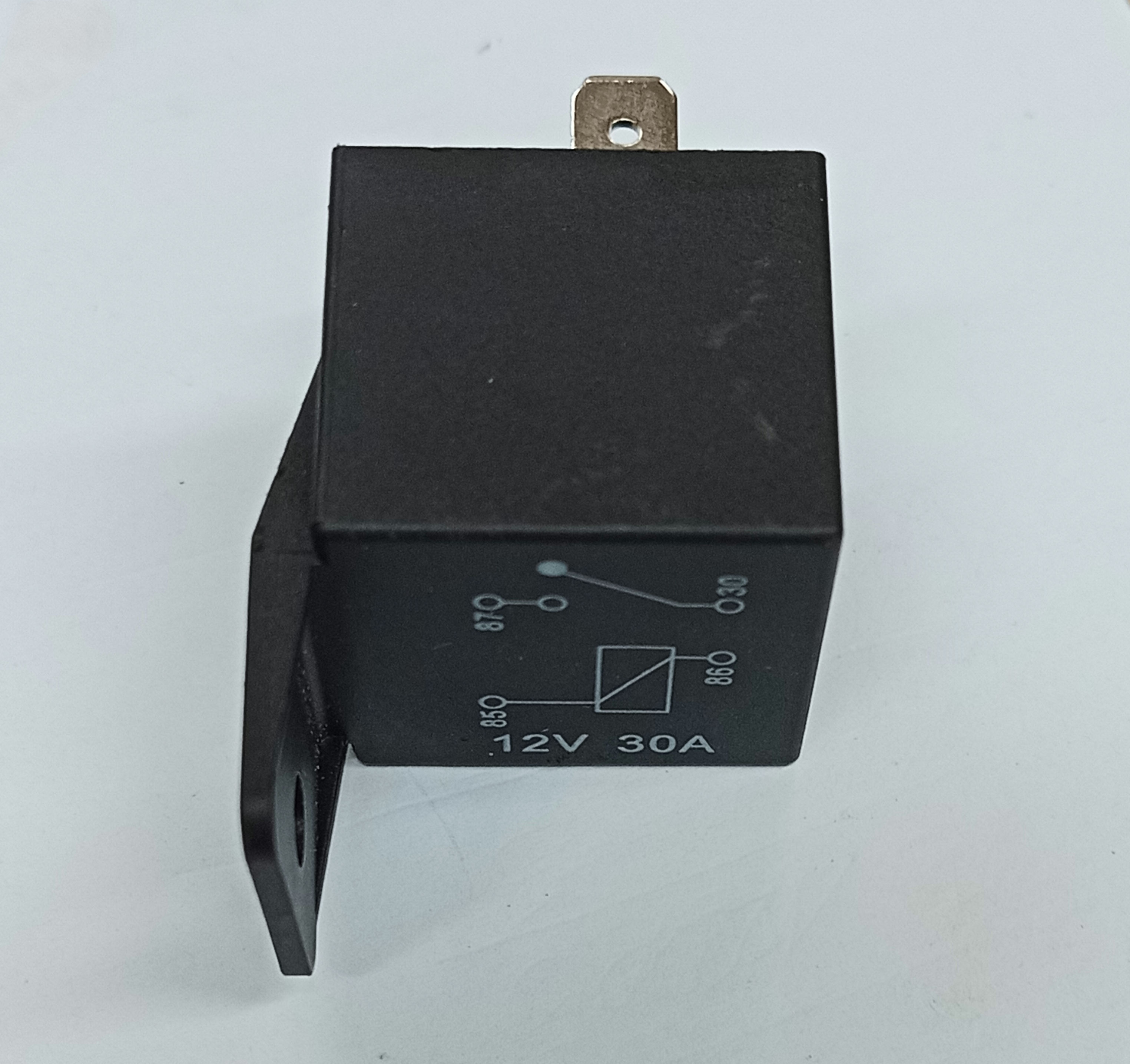

Um die 18% bräuchte es mindestens ein Leistungsrelais von mindestens 10A, eine Schmelzsicherung und ein Kabel, dass min 1,5 mm2, welches direkt an die Batterie geklemmt wird, um die Birnen zum leuchten zu bringen.
Angesteuert wird das Relais vom Lichtschalter.
Nur sollte der Querschnitt des Kabels vom Auf und Abblendlichtschalter auch abgeändert werden.

Am Abblendlichtschalter braucht man nichts zu ändern.
Das Relais wird direkt vorne mit seiner Spule an die zwei Lampendrähte, welche an die Birne gehen, angeschlossen.

Mein die Kabel vom Abblendlichtschalter, die zu den Birnen führen.
Die haben den gleichen Querschnitt, wie der Rest der Verkabelung!

Du musst von Fahrzeugmasse, oder Batterie Minus, ein neues Kabel an einen Birnenanschluss legen.
Das zweite Kabel wird dann direkt an der Batterie, Pluspol angeschlossen und zum Relaiskontakt geführt.
Vom Relaiskontakt geht es dann direkt an den zweiten Birnenanschluss.
Das Kabel, welches an Batterie plus kommt, muss man noch eine Sicherung von etwa 10A, direkt in Batterienähe einfügen, sonst besteht akute Brandgefahr, wenn es durchscheuern sollte oder einen Kurzschluss bekommt.
Die Sicherung darf nicht zu klein sein, da beim anschalten kurz ein höherer Strom fließt.
