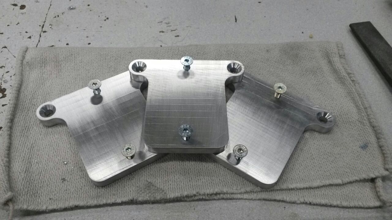

Ich bin zwar mit meiner Umrüstlösung soweit zufrieden, habe beim erstmaligen Problem trotzdem 400€ bezahlt :mad:
Ich werde mich mal anschließen und ebenfalls an Suzuki wenden - evt. wird ja ein Teil der Kosten übernommen.
Bin am überlegen, ob ich meine Umbauanleitung Suzuki zur Verfügung stellen soll oder erstmal abwarte ob was sinnvolles zurück kommt!?
Ich habe den Regler jetzt von Suzuki kostenlos ersetzt bekommen, lediglich Einbau muss ich bezahlen. Erkundige dich mal wie es ist wenn man schon selber bezahlt hat!
Wie gesagt, dank der Infos hier hier werde ich heute Nachmittag mal bei meinem freundlichen vorbei schauen mit dem mailverkehr und meiner Rechnung.
Es ist erstmal sehr gut zu hören, dass Suzuki da sehr kulant ist - Ich werde berichten was bei meiner Anfrage herausgekommen ist.
Mal noch eine Info am Rande, ich konnte meinem Metaller nochmal einen Schwung Adapterplatten aus dem Kreuz leiern
Wer also Interesse hat --> kurze PN
