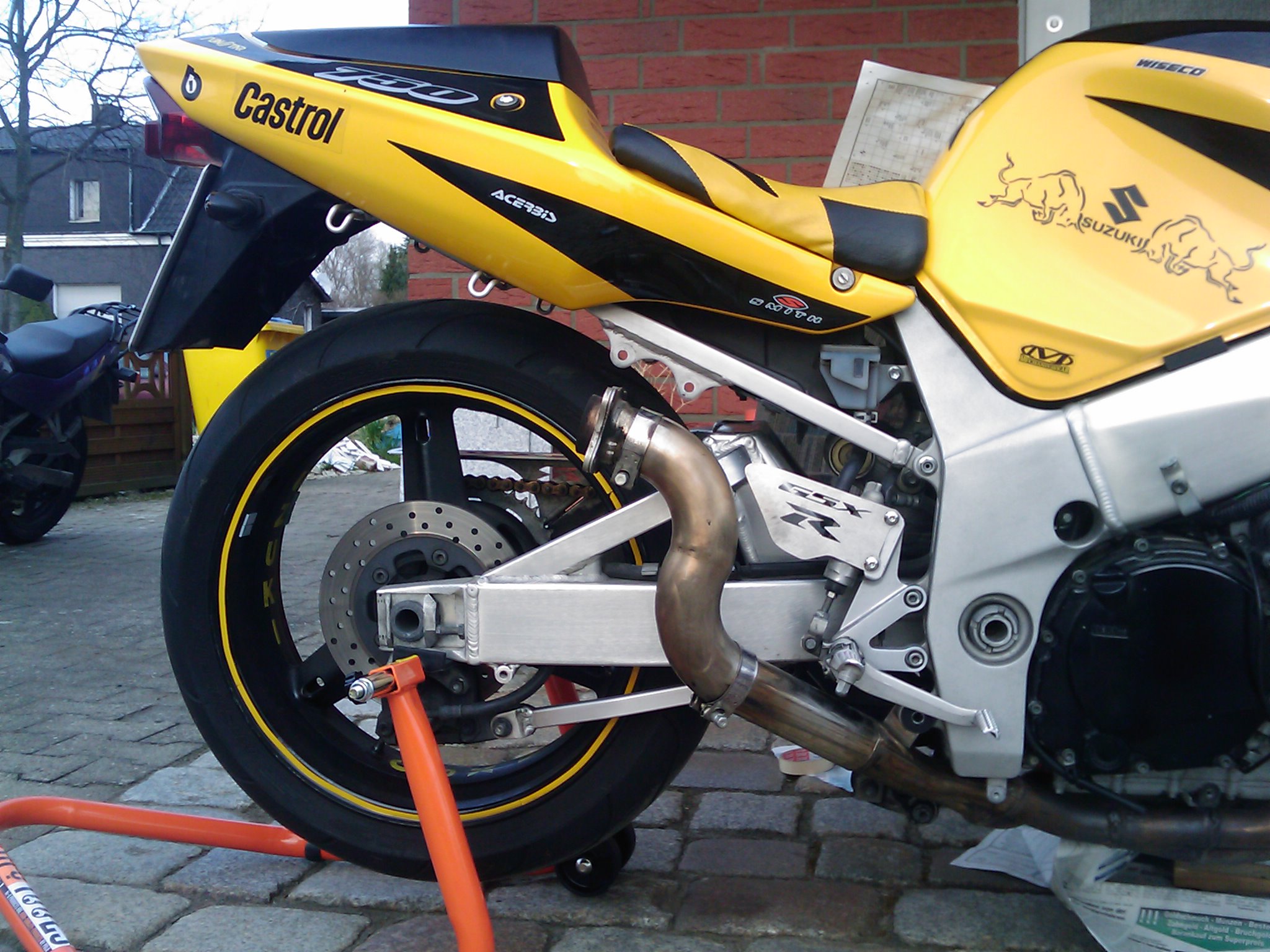

Habe heute mal angefangen das Ding zu Montieren.
Hier ist schonmal ein Foto aber ohne ESD.
Diesen muss ich morgen erstmal noch kürzen und dann muss ich noch was bauen, um den Pott fest mit dem Rahmen zu verbinden.
Denn wie beschrieben, das man ihn einfach so montieren kann gehts nämlich nicht :(
Aber egal Plug&Play ist ja langweillig ;)
Benötige dann noch aufjeden Fall noch einen Hitzeschutz, um meine neuen Sidis nicht zu schmelzen. Jemand ne idee, wie ich den am Rohr befestigen kann?

Kannst Hitzeschutzband nehmen. Die Auspuffführung sieht aber komisch aus, wäre mir zu verwinkelt.

Ist halt Selfmade

Und nur das Winkelstück ist verschraubt richtig? Dann flex doch nen Keil rein und änder die Führung , dann brauchste dir auch keine Sorgen um die Stiefel machen.;)
