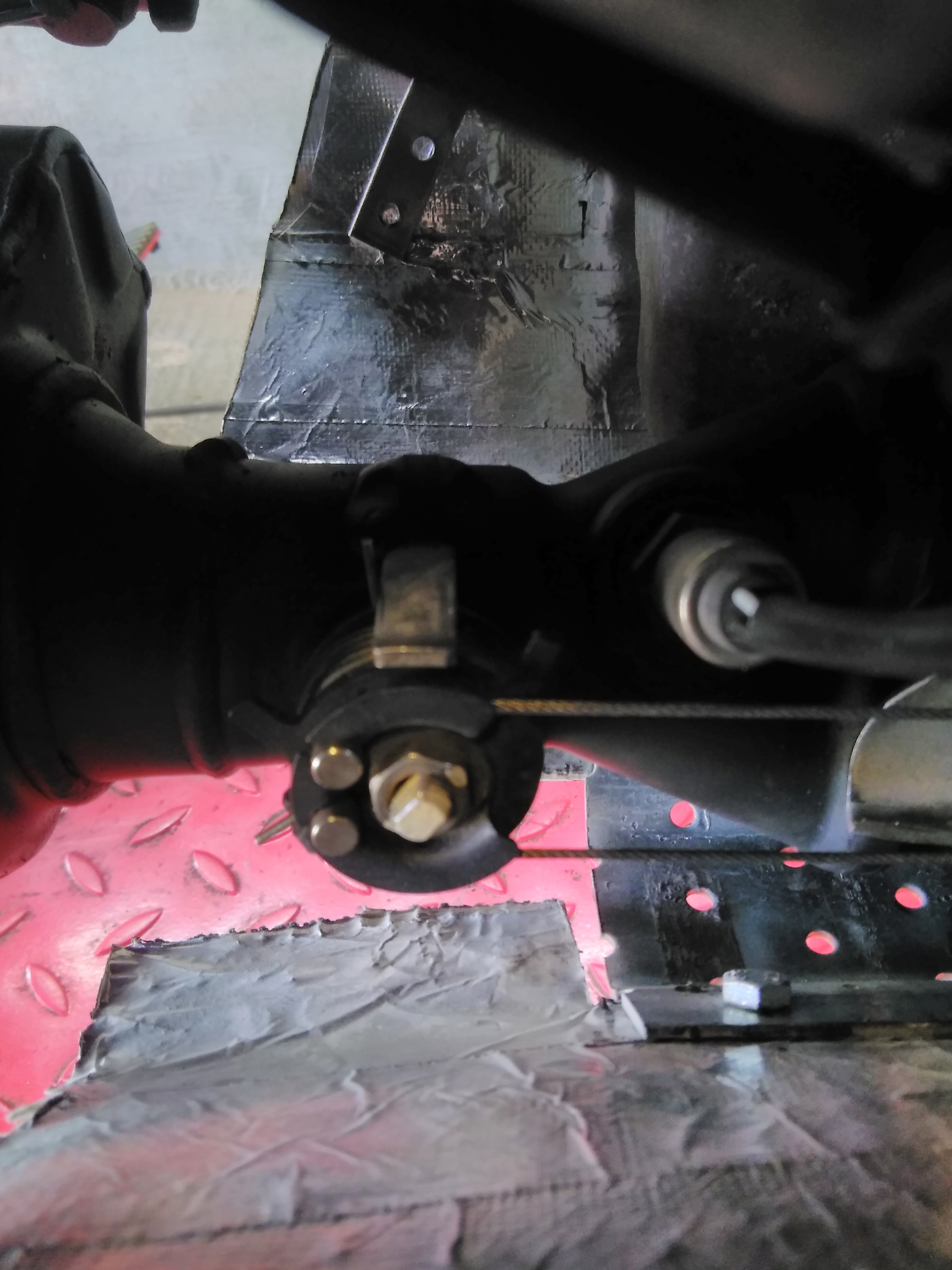

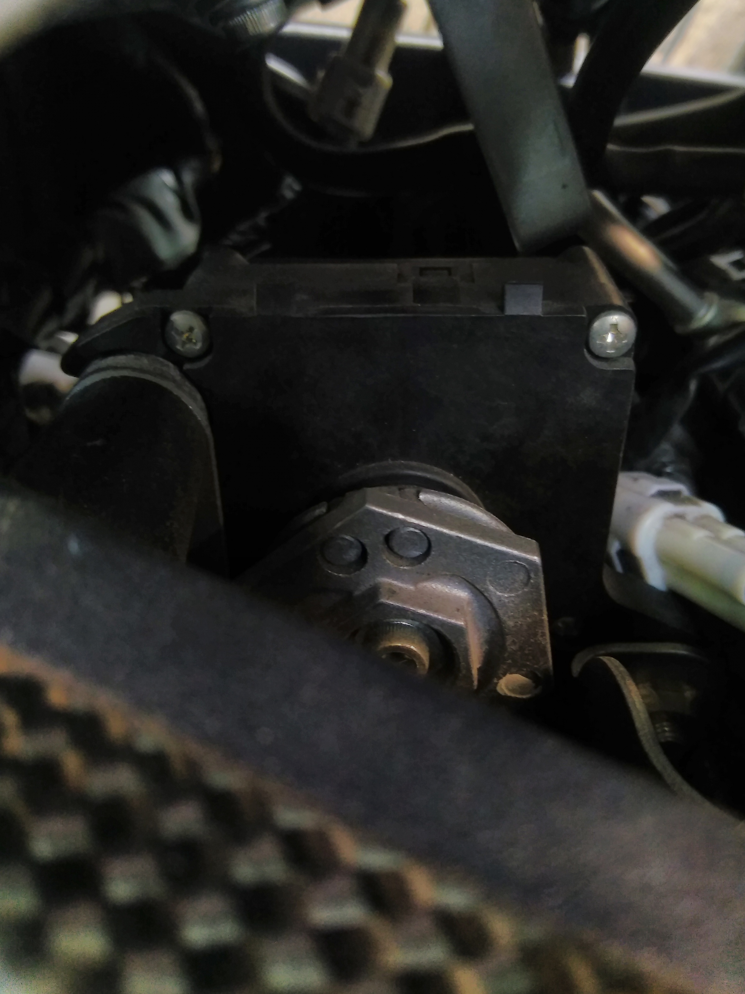

Auf welcher Stellung Muß der Motor oben sein
Bei mir Zündung an.motor unten geht nachinks Dan nach Recht uns steht fast gleich dann oben ist er nicht genau mittig sondern leicht nach links also Richtung heck.denke Mal so 3 bis 5 mm außer mittig.
Macht das was oder muss der genau mittig sein?
