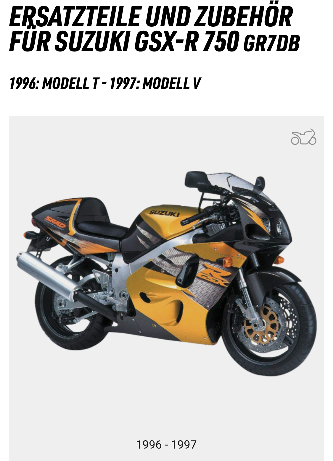

Hab eine GSXR 750 Bj. 1996
Überlege mir heck und Front umzubauen am besten mit teilen von neueren bikes, was passt alles?
Und was ist mein bike jetzt eigentlich, ein K1?
threepeo
threepeo
08.11.2009
6.843
GSX-R 1000 K5
Dann müsstest Du dieses Modell haben, auch SRAD genannt.
Der Umbau wird sehr aufwändig, da die Teile der K-Reihe ohne Anpassungen nicht passen.
Im Übrigen nennt man die Modelle ab Bj 2000 K, also K1=2001 usw.
