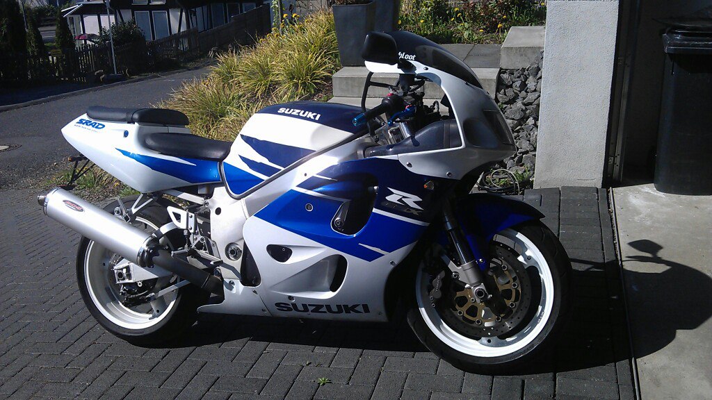

Klar, gerne gibt es Fotos!
Habe heute erstmal alles grob gereinigt, leider hat die vordere doch ein paar unschöne Verfärbungen aber die Felgen kommen im Winter eh raus, dann schau ich mir das genauer an.
Ansonsten war ich seit 8 damit beschäftigt die doofen Klebereste auf dem Scheinwerfer abzubekommen und die vergammelten SRAD und GSXR Logos an der Seite zu entfernen und natürlich die ganzen tollen Tuningaufkleber rundum.
Ja ich weis, ich bin penibel. Eig. ist es auch gar nicht so schlimm wie oben beschrieben, aber naja. ich werde den Lack erstmal aufpolieren und versuchen ein paar Kratzer auszuschleifen, vll. ist die Kanzel für mich noch brauchbar. Ansonsten kommt ne neue Gebrauchte mit originalen Dekor dran.

Schicke "Dicke", steht gut da.
Schön heile lassen! :_cool1:

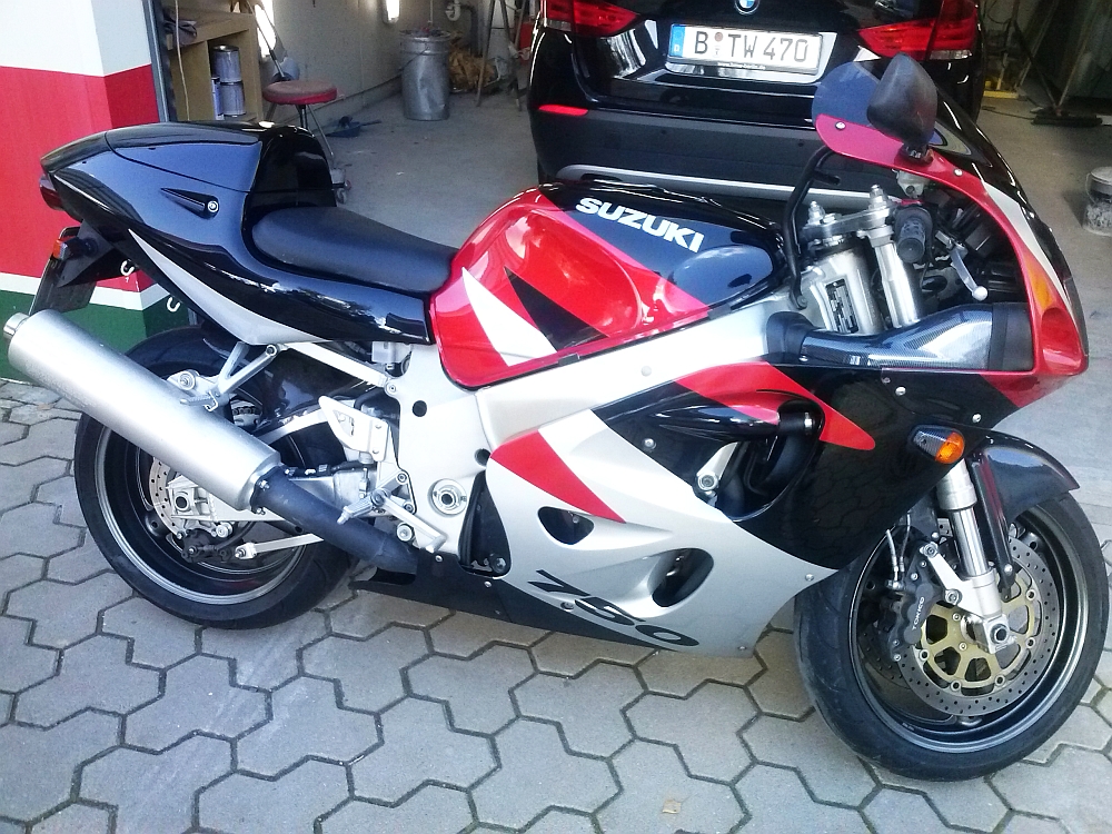

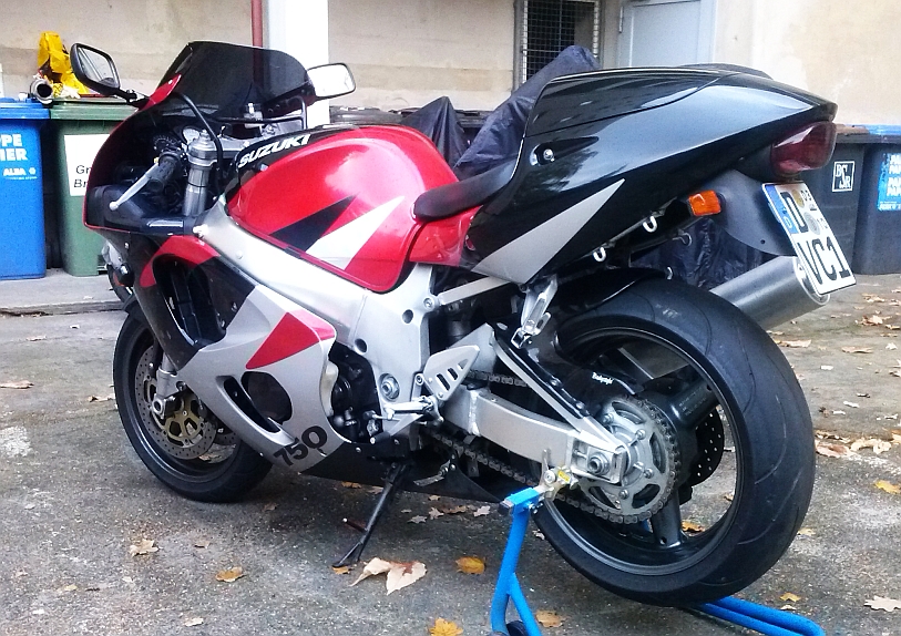

So jetzt mal wieder zur Maschine, habe heute über 6 Stunden Zeit mit ihr verbracht, habe weiterhin Dekore abgerissen und Klebereste entfernt. Zum Schluss wurde sie einmal komplett aufpoliert und tiefere Kratzer ausgeschliffen. So schaut sie jetzt erstmal ganz schön vom Lack aus bis auf ein paar kleine Blessuren die aber nicht weiter stören. Den Scheinwerfer habe ich auch gleich aufbereitet, ein absoluter Traumzustand.
Ein paar Sachen hätte der Verkäufer trotzdem erwähnen können bzw MÜSSEN.
Die Kanzel ist ganz schäbig nachlackiert und bröckelt aus allen Ecken, der Klarlack platzt auf und man sieht überall noch heftige Schleifriefen. Da war defintiv kein Lacker am Werk sondern nen Hobbypfuscher. Ergo -> entweder komplett neumachen oder ne passende Kanzel finden.
Leider ist auch eine Seitenverkleidung ganz billig mit dem Dosenklarlack in Kontakt gekommen, wodurch auch der richtige Klarlack gelitten hat. Bedeutet also eine Seitenverkleidung bekommt oberhalb zur Kanzel hin einen Anspritzer, damit auch hier alles tiptop ist.
Die Hinterradabdeckung ist ebenso eingerissen da er eine Schraube zu fest angezogen hat, da werde ich schauen das ich die verstärke und klebe, da ich diese genauso wie RAM und Vorderabdeckung (nachdem ich sie zugeschnitten habe, ist mir viel zu groß) in schwarz glanz lackieren lasse.
Die Reifen sind auch defitniv keine 400Km gelaufen sondern mindestens 4000Km, so top sind die auch nicht mehr. Kettenspannung war viel zu locker und gefettet war sie auch nicht, aber das ist nur nebensächlich.
Wie immer, ein Bild sagt mehr als tausend Worte. Der Lack ist wirklich hammermäßig! Das rot ist eher ein dunkles orange mit Effekt sowie das schwarz silber-violette Effekte drin hat, kommt leider nicht sehr gut rüber.

Traumhaft schön! Ich frag mich schon die ganze Zeit - und nach deinem Post noch mehr - was hast du denn jetzt für die Gute hingelegt (oder bleibt das Verschlusssache)?

Also, ich muss sagen, vieles von Deiner Umbauerei an der K1 war ne so mein Fall, aber wens um Lack geht hast Du scheinbar ein goldenes Händchen dafür! Die Dicker strahlt und glänzt mit nem Neufahrzeug um die Wette! Sauber!
Wie genau (und mit was) arbeitest Du Deine Lacke auf?

Bei so alten Karren nehme ich 3M Schleifpaste (grüner Kopf), gegen die Hologrammbildung als Finish kommt am Schluss noch 3M Schweinchenpolitur (rosa Kopf). Natürlich mit Exzenter Poliermaschine.
Dann ist der Lack meistens so sauber, das du mit ganz einfachen Pflegemitteln den Lack weiter pflegen kannst. Z.B. nehme ich auf sauberen Lacken sehr gerne Magic Wonder.
