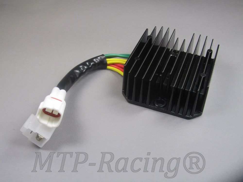

Bau mal einen anderen Regler ein, es kann schon sein dass dir eine Hochleistungsdiode durchgeklatscht ist und jetzt dauerhaft den Regler bzw Lima bestromt.
Sonst wenne keinen anderen zur Hand hast, bau den aus und mess den mal durch. :)
GSXR85
GSXR85
09.07.2012
59
Pforzheim
GSX-R 600 k6
Meinst du ich soll den Regler dann am Anschluss messen oder am besten wie?
Gesendet von meinem iPhone mit Tapatalk
Bildhauer
Bildhauer
23.03.2014
918
Oberhausen
GsxR 750 K1/ KTM 620
Ja genau direkt am Steckergehäuse was am Regler sitzt da kommen dann ein paar Metallpinne raus. Jetzt brauchst du nurnoch im Netz suchen welche Sollwerte bei den einzelnen Pins rauskommen müssen und schon kannst du Widerstände messen.
Multimeter hast du doch sicher? Ansonsten gibts oft im Baumarkt oder bei Louis welche für kleine Mark. 1000x1000.jpg
So in etwa sieht das Teil dann aus.
Musst glaub ich immer einen Pin aus dem Stecker 1 gegen einen Pin aus Stecker 2 Messen. Welche das genau sind kann ich dir aber so grade nicht sagen.
