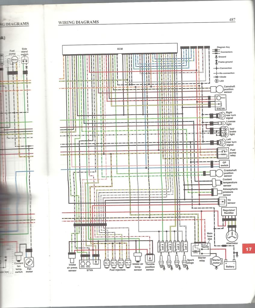

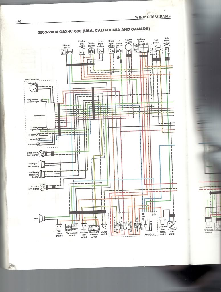

Hab grad nur welche von einer 1000er K4 gefunden. Hast du ein Werkstatthandbuch bzw steht sowas da drin?

Also der rechte Stecker bzw. die 2.letzte Sicherung mit 10A ist fürs Tacho die ist mir eben durch geknallt
! Da hab ich erst mal ein Schreck bekommen das ich es jetzt endgültig versaut habe! Glaub die 1000er k4 ist komplett anders wie die k6 600er
