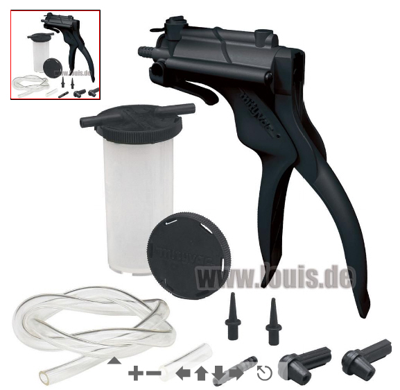

Ich wollte gleich mal zu Louis und mir das Ding hier holen, um die Anlage selber zu entlüften.Anhang anzeigen 40799
Die Beläge sehen soweit ich das erkennen kann noch gut aus. Ich glaube ich versuchs erstmal mit Entlüften, wenns dann nach ner Woche wieder so ist dann kann der Händler mal schauen wie er die Karre zu sich bekommt, repariert und sie mir dann wieder hinstellt;)
Wer an der Bremse badtelt, sollte auch wirklich Ahnung davon haben. wenn dir dein Leben lieb ist, solltest du schon wissen was du tust!!!!!
