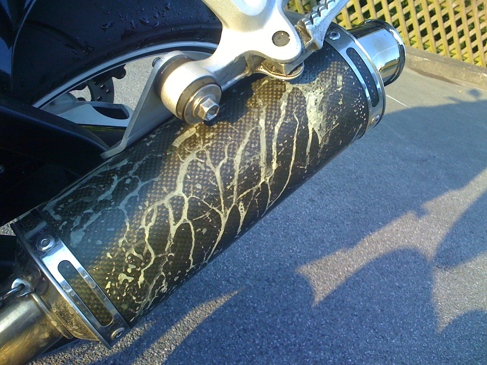

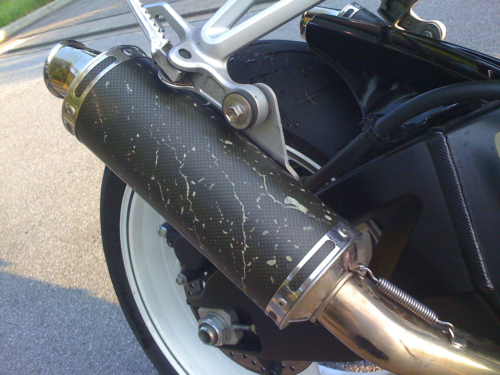

So...hier meine mail und Bilder.
"Sch?nen guten Morgen,
anbei sende ich Ihnen die Fotos zur Sachlage. Das Foto ist jetzt nach dem waschen des Motorrads enstanden,
wobei die Maschine vorher nicht gelaufen ist und die Endschalld?mpfer absolut kalt waren.
Auch wenn man nun mit einen einfachen feuchten Leder ?ber die Endt?pfe geht, bleiben die Stellen vom Wasser exakt gleich
der Ausgangslage.
Bitte informieren Sie mich ?ber die weitere Vorgehensweise, da ich in Osnabr?ck wohne und terminlich eher selten nach Hamburg kommen
kann."

Nach abflug im Hatzenbach 09 nur noch Krücken und Rollator
echt das gleiche wie bei mir,bei mir war es am ende nur so heftig weil das M?p 1x im regen stand und da hat es ordentlich geregnet.Aber sonst das selbe wie bei mir ,gr?nlicher pot und matt das ganze.
Wenn dein H?ndler rumzickt sag bescheid ,dann bekommst Du von mir die E-Mails von BOS und mir zugesendet vieleicht erspart das ja nervighe diskusionen.In der E-Mail von mir an BOS habe ich denen auch geschriben das ich die T?pfe mit WD 40 ,Silikonspray oder ?hnliches einspr?hen muste damit der nicht so schei?e aussieht. Die antwort war da keines wegs von BOS das die anfingen zu diskutieren von wegen "dann ist das klar das die T?pfe so aussehen" im gegenteil ,die haben mir den umstand direkt mitgeteilt das sie das w?sten usw. da verstehe ich deinen H?ndler nit.
Na ja vieleicht reagiert er ja anders wenn Du das schriftlich von BOS bekommst.
Ich dr?cke dir mal die Daumen das sich das nicht alzu lange hin zieht.
gruss Andreas

Auszug aus der E-Mail--->Sie m??ten sich bitte mit Ihrem H?ndler in Verbindung setzen. Die D?mpfer (nur D?mpfer ohne Anbaumaterial) werden nat?rlich ausgetauscht, da es sich um einen Fehler des Carbons handelt. Aber dieses mu? ?ber den H?ndler erfolgen, der die Anlage direkt bei uns gekauft hat. Ich nehme an, da? die Firma Tec Bike die BOS Anlagen ?ber einen Gro?h?ndler bezieht.

Also jetzt ist doch alles hammerm?ssig gelaufen. Als die die Fotos gesehen haben, wurde ich gleich zur?ckgerufen und Montag kommt der Vorabaustausch zu mir, dann montiere ich die Teile und schicke denen die alten gammeligen wieder zur?ck :D

Also ich habe meine gestern zum ersten mal ausgef?hrt . Bin auch glatt von der Rennleitung in der M?llermilchkurve angehalten worden . Der komentar von dem Gr?nen M?nnlein "ist aber ganz sch?n laut der Auspuff" habe darauf nur gesagt das er gerade erst Montiert wurde die endt?pfe und das wenn der leiser w?re ,er nicht so interessant f?r mich gewesen w?re und ich ihn dann wohl nicht drauf h?tte.Habe ihm dann noch die ABE bzw Gutachten in die Hand gedr?ckt und gut ist gewesen. Alles in allem war es noch ein recht lustiger zeitgenosse von der Rennleitung ?brigens schon das zweite mal diesen Monat und bei beiden malen kann ich echt nicht meckern ?ber die Beamten.
Aber nun mal zur?ck zu deiner frage . Lautst?rke genauso wie vorher (hatte auch mit weniger gerechnet) und der Glanz wie neu halt ,habe das M?ppi heute draussen stehen gelassen und werd morgen mal sehen ob es wieder gr?n wird.
