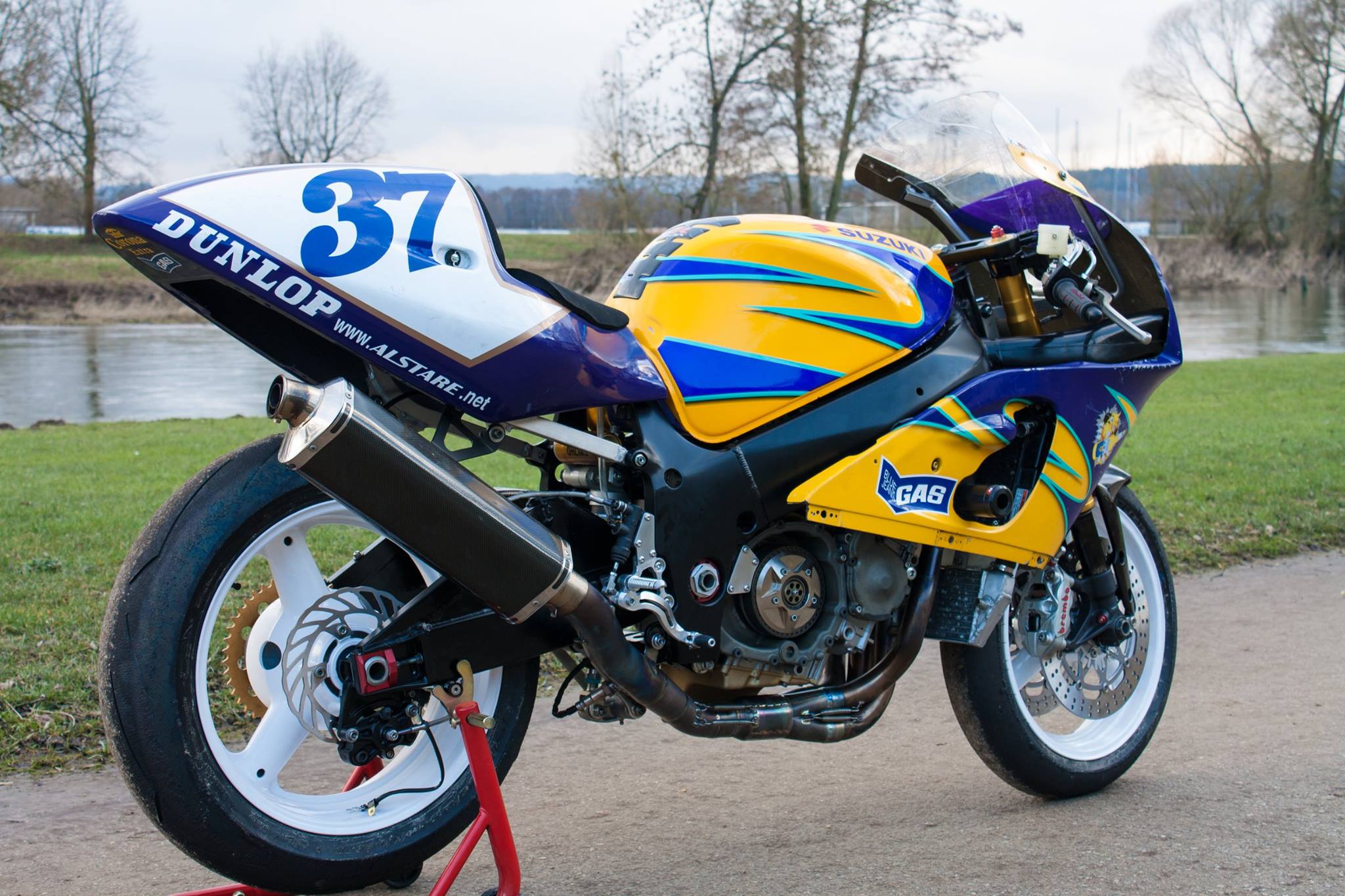

So nach gefühlten 1000 Jahren hier mal wieder ein kleines Update.
Rennkarre ist im Prinzip wieder zerlegt. Einfach keine Zeit und Geld um damit zu fahren bzw. hat eh keinen Sinn gemacht.
Da ich einfach nicht genug Teile hatte um Straßen und Rennmopped beide zeitgleich fahrbereit zu haben.
Deshalb im Moment wieder nur Straßenkarre.
Vor knapp einem Monat habe ich dann aber endlich mal die Suter Trockenkupplung in Betrieb genommen.
Davon gibts natürlich auch ein Video :)

ja danke. War auch viel Arbeit der Umbau mit der Kupplung.
Musste erst noch ein Primärrad gefräst werden :D
Weil das Primärrad was dabei war, hat nur für die letzte Generation der Werks (WSBK) Kurbelwellen gepasst.
Kurbelwelle hätte ich zwar auftreiben können. Aber die sind ab 1999 in der WSBK um 2mm reduzierten Haupt- und Hubzapfendurchmesser gefahren. Das Kurbelgehäuse war vom Innendurchmesser noch wie original. Deshalb hatten die dann 1mm dickere Lagerschalen verwendet. War natürlich Spezialanfertigung und gibts nirgends mehr her.
Könnte man sich zwar fertigen lassen. Aber da muss man dann schon eher 100+ in einer Dicke abnehmen.
Und dann müsste man auch die Werkspleuel verwenden. Die hatten dann aber auch anstatt 16mm Kolbenbolzendurchmesser (Serie) nur noch 15mm Durchmesser. (Wieder Reibungsreduzierung).
Das heißt man müsste auch den Werkskolben verwenden. Die Dinger waren aber so filigran gestaltet, dass die spätestens nach 1000 Rennkilometer gewechselt wurden. Das Kolbenhemd war extrem schmal, deshalb ist der Zylinder auch viel schneller verschlissen und wurde auch nach knapp 1000km gewechselt.
Also hätte alles einen Rattenschwanz nach sich gezogen.
Deshalb habe ich einmal die Original Kupplung zerlegt (Da ist das Primärrad mit so rießigen Nieten vernietet).
Das wurde dann vermessen, genauso wie das Suter Primärrad.
Aus beiden wurde dann ein neues Primärrad gefräst, geschliffen, gehärtet etc.
Hatte auch erst direkt bei Suter angerufen. Da meinte der Zuständige (Projektleitung Racing Kupplungen) nur, dass das nicht bezahlbar wäre. :rolleyes:
Bei der Serienölpumpe habe ich dann auch noch ein anderes Zahnrad montieren müssen. Die dreht jetzt etwas langsamer als original (also wieder weniger Verlustleistung). Dafür muss die Leerlaufdrehzahl etwas hochgesetzt werden, damit man noch den nötigen Öldruck hat.
Und für die Trockenkupplung hats noch ne lange Getriebeeingangswelle gebraucht. Die originale Getriebewelle kann man da nicht mehr weiterverwenden, ist zu kurz. Dementsprechend musste auch wenigstens der 1. Gang auf der Ausgangsgetriebewelle getauscht werden. (Sieht man auch im Video, ist direkt der erste Gang auf der einen fertigen Welle die da aufm Tisch liegt). Das Kit-Zahnrad ist auch sehr auf Leichtbau gemacht. Sieht man dort auch.
Habe jetzt bei mir den längsten ersten Gang verbaut den es gibt. (Also es gibt 3 Kit-Abstufungen und 3 Werks-Abstufungen). Die sind aber allesamt länger als von der 600er oder 750er SRAD.
Der erste Gang geht jetzt trotz kurzer 15/45 Sekundärübersetzung bis 130 kmh oder so :D
