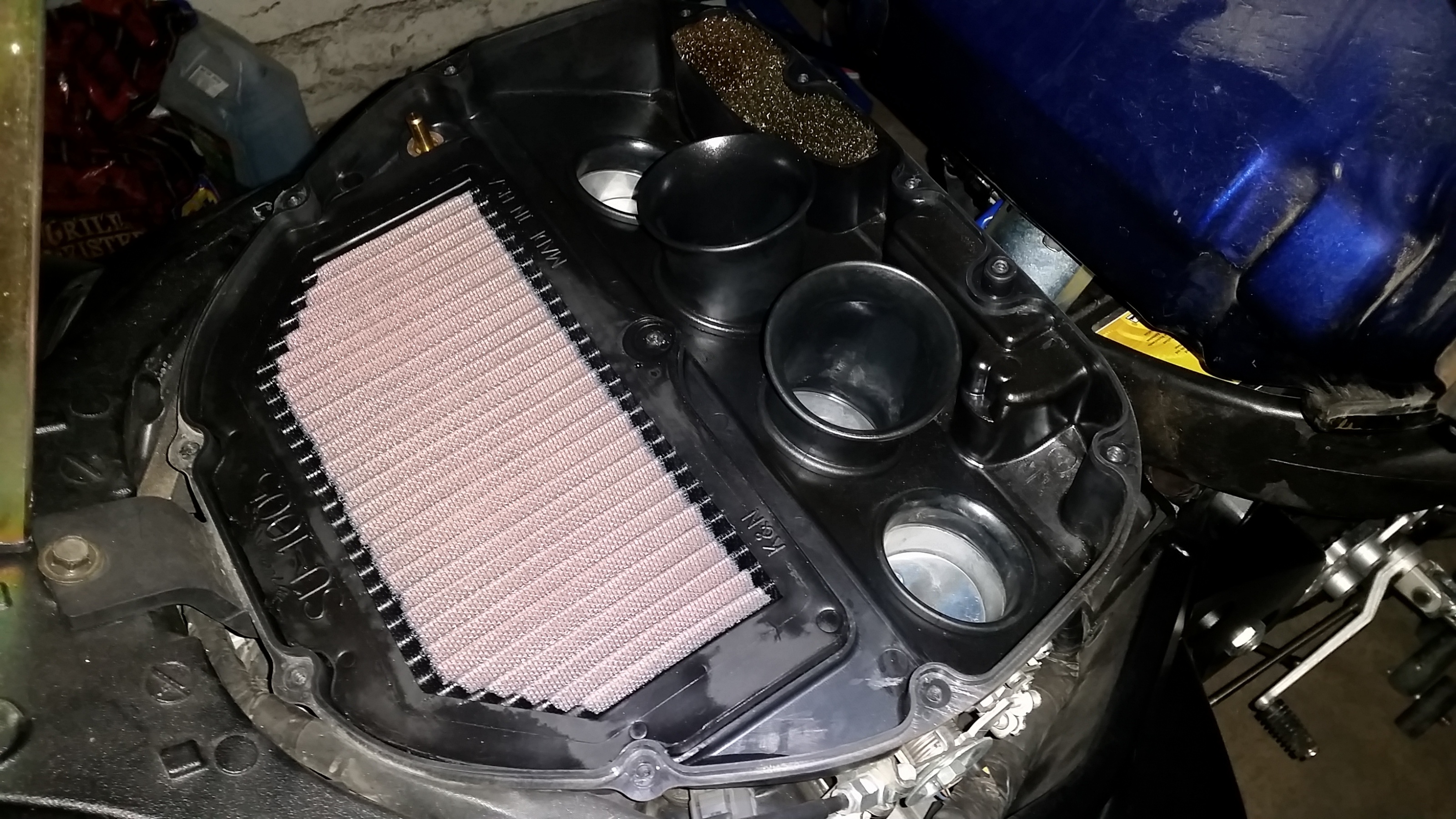

Heute war mal ein Produktiver Tag--halbwegs;-)
-Ventilspiel geprüft--> 3 EV müssen eingestellt werden also Nockenwellen raus und Shims besorgt
-Bremsscheiben vorne Verbaut
-Kettenspanner und Mutter in Schwarz verbaut
-Kettenblatt hinten!
Der Rest kommt morgen :-)

Ich wollte mal Fragen, warum du 4 lange Ansaugtrichter drin hast. Was bringt das? Habe auch schon gesehen, zwei mittlere und zwei lange.
Habe in meine K6 geguckt und da sind die beiden äußeren fast bündig mit dem Airboxboden und die beiden mittleren lang.

Lang mehr Leistung oben rum, kurz unten.
2 von jedem ist ein Mittelmaß bzw. Kompromiss.
Ist doch andersrum, kurze Trichter = mehr Durchzug im hohen Drehzahlbereich, lange Trichter = mehr Durchzug im unteren Drehzahlbereich...
J
jan86
16.06.2013
1.030
Ja das stimmt, genau umgekehrt wie ich gesagt hab!
Hab ich mich verschrieben, skusi :-)
