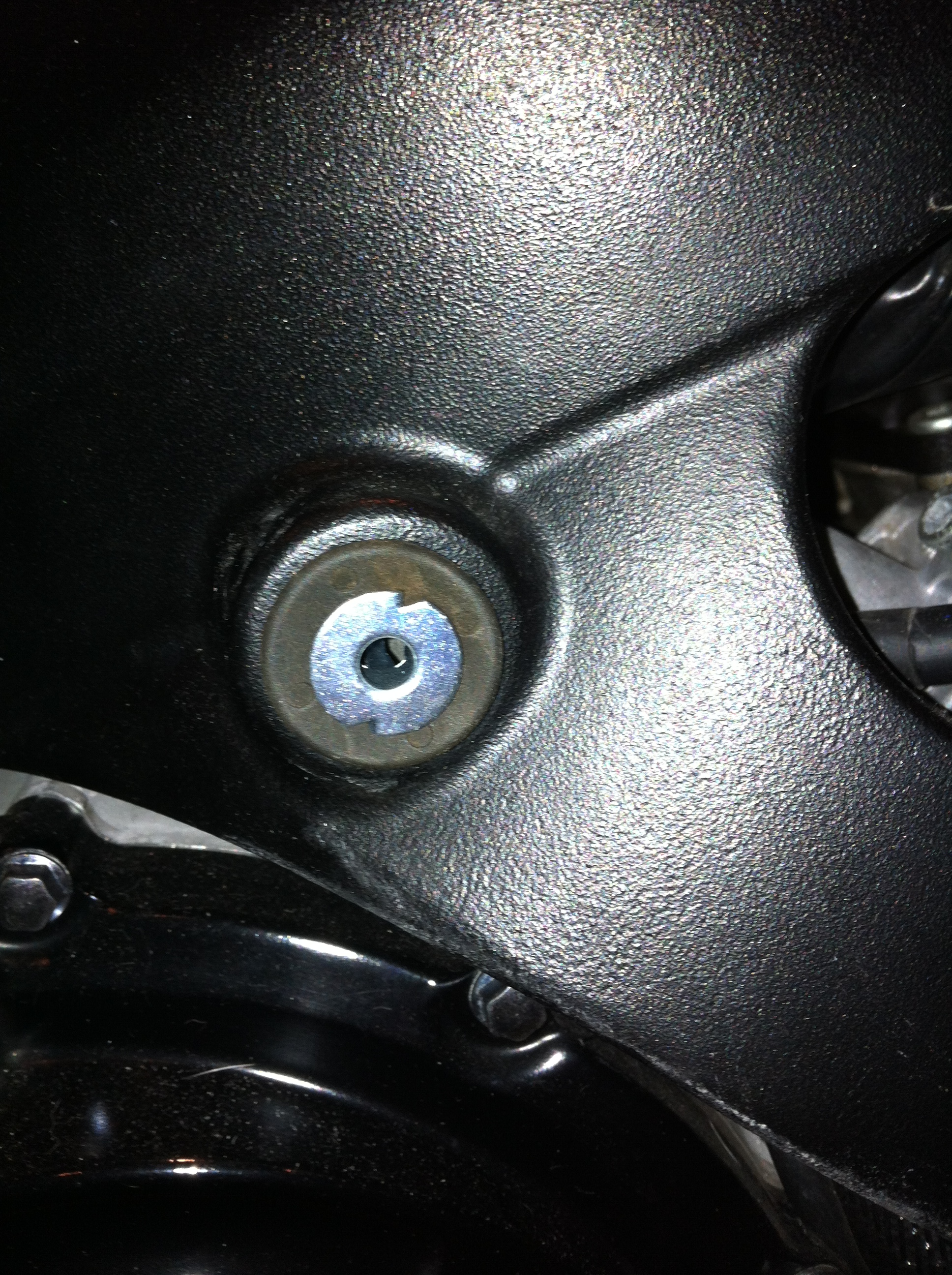

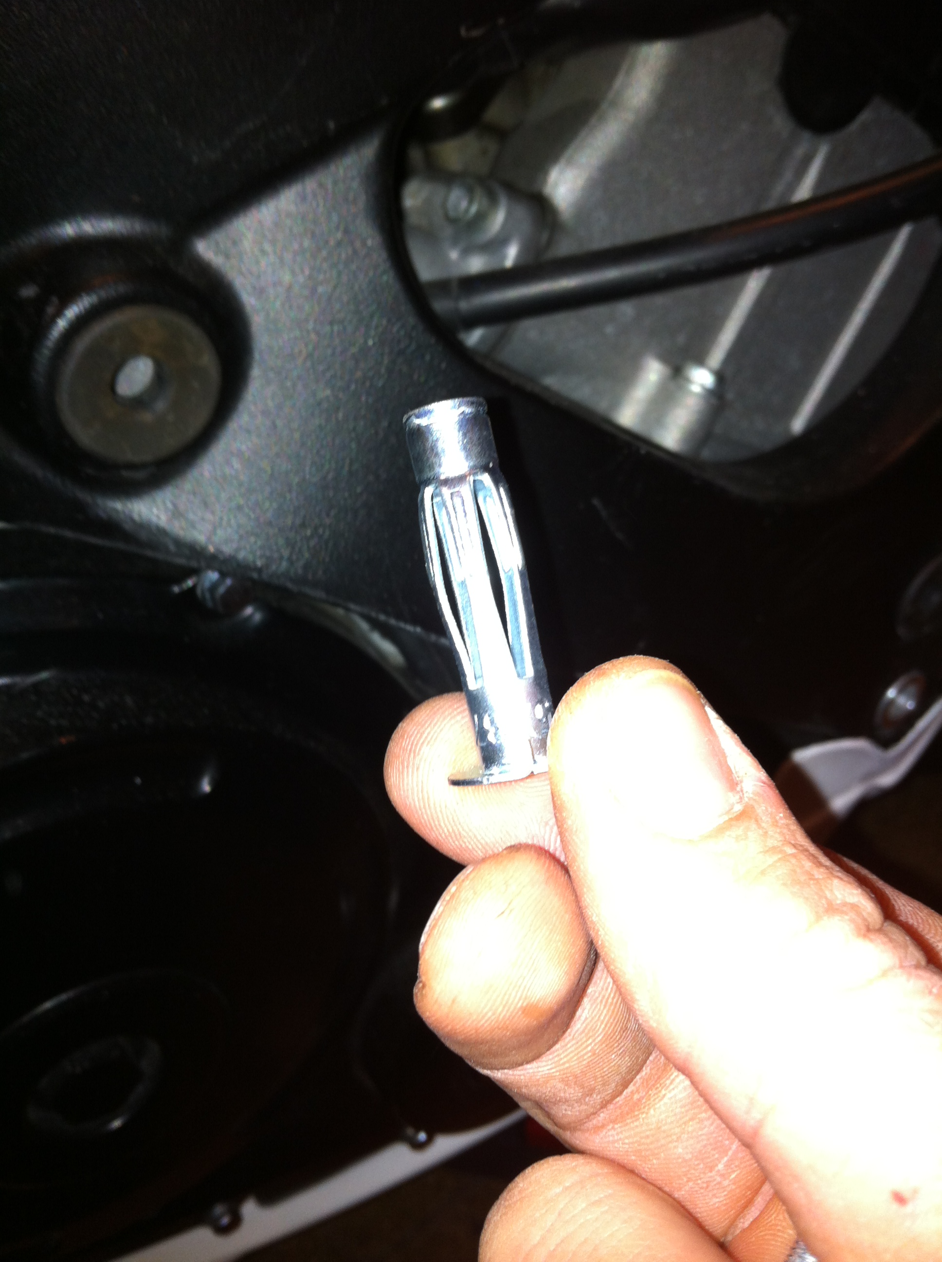

So weiter gehts, hab heut die Dübel geholt.
Die Dübel passen perfekt in den Rahmen. Der Gummi muss drin bleiben. Ich hätte mir aber vorhin gleich wieder in den Arsch beissen können, da ich zu kurze Schrauben mitgenommen hab! Hab vergessen die Verkleidung mit einzurechen. Also noch bis Montag warten :mad: :püh
Wenn ich aber dann die passende Länge der schrauben habe, denk ich, dass es wirklich Bombe hält! :D
Anbei mal Bilder davon.

Die 2 kleinen metallhaken am Bund noch wegfeilen oder sind da keine dran.

Achso, Hohlraumdübel, klingt logisch, hält bestimmt!
Bei den Dübeln war nichts dran. Haben genau so in die Öffnung gepasst.
