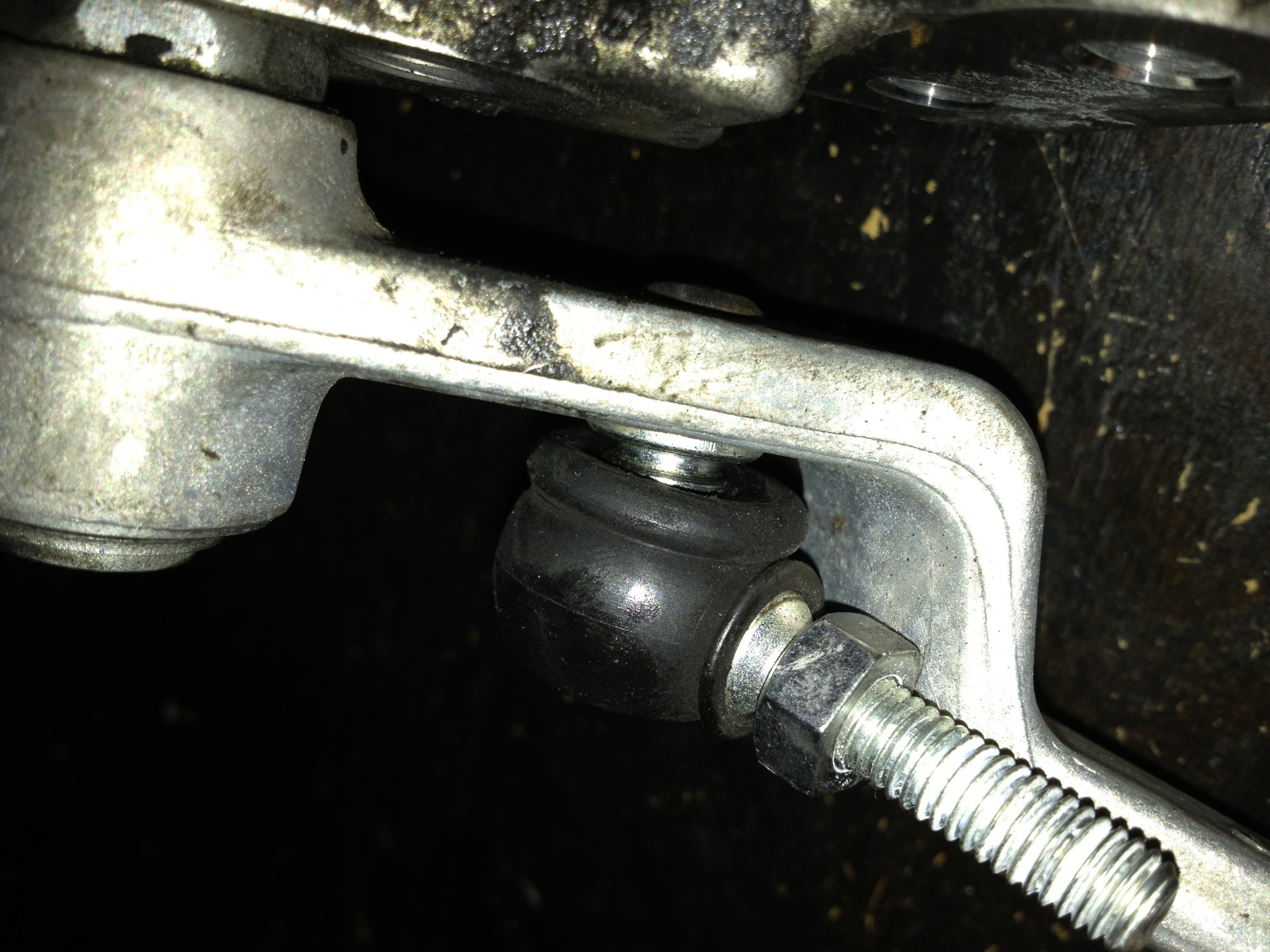

Gibt es keine Möglichkeit das Gelenk zu entfernen ?
N
Nitro Chris
25.06.2011
5.870
Hehehe,
vor dem gleichen Prob stand ich auch.
Habe nur die Schaltstange entfernt und das Gelenk drangelasen.
Da es selbst mit höheren Kraftaufwand net abging, und kaputt machen wollte ich es auch net.
Hat trotzdem wunderbar geklappt mit dem Pulvern.
Gixxer750k6
Gixxer750k6
27.11.2012
515
Schwäbische Alb
Suzuki GSX-R 750 k6
Also Dan einfach Gelenk dranlassen und halt den Gummi abnehmen? Und zum sandstrahlen und beschichten ganz normal abkleben??
N
Nitro Chris
25.06.2011
5.870
Genau, habe das Gelenk drangelasen.
Nur Stange und Gummis entfernt.
Habe das Gelenk mit Pulvern lassen !
