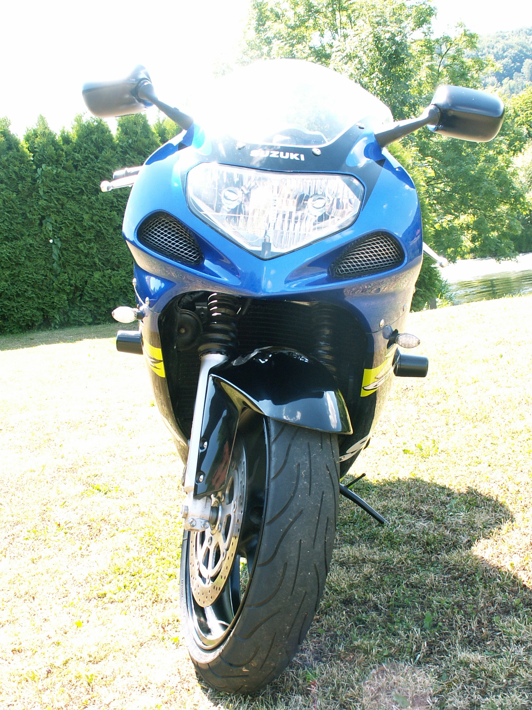

ich mach mal bilder bei gelegenheit, wie mein bestes St?ck mit den beiden Verh?terli ausschaut...LOL
so, hier wie versprochen das Bild meines besten St?ckes; verpackt in zwei Feudel...:

:lol::lol::lol::wallbash: :uglylol:
sorry aber f?r diese Verschlimmbesserung geh?rt Dir der :icon_spa:

Also dreckig wird die sicher nie wieder... :D
Aber stimmt, sch?n is es nicht. Aber solang es funktioniert und die Simmeringe jetzt eine h?here Lebenserwartung haben, is das wurscht.

RICHTIG ! ! ! ! sch?n ist was anderes...aber es funktioniert. Gekostet hats null...die Kondome hab ich bei uns auf der Arbeit gefunden :D
aber mal ehrlich?! wenn man da nicht explizit drauf hinweist, f?llts gar nicht auf, zumal das Foto ja von unten nach oben gescho?en wurde und man normalerweise den kopf ja weiter oben hat - da sieht mans dann nicht so...
nachdem ich am Sonntag meim M?p mal wieder richtig grundgereinigt hab, war ich schockiert, wieviel feiner staub (bremsen, reifen, fliegenkacke) sich ?berall so verteilt bei gerader mal einem Ausritt...sogar auf der Tankoberseite hab ich Teerflecken :eek::confused:??? da denk ich mir, dass die beiden Feudel schon helfen...
