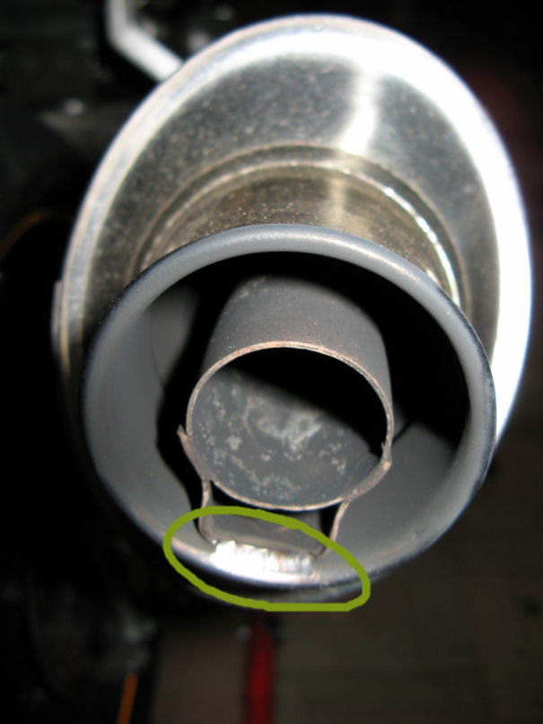

Hallo,
kurze Frage, bevor ich wieder Dinge mache die ich hinterher bereue. (habe manchmal was von Tim Tailor....:D)
Habe einen BOS-ESD an meiner M?hre. Der Pott ist noch nicht sehr alt, deswegen ist der DB-Eater mit Niete und Schwei?naht versehen. Mir stellt sich jetzt die Frage wie ich den Eater da raus bekomme. Die Niete l?sst sich aufbohren, soweit klar. Wie aber kann ich die Schwei?naht m?glichst r?ckstandslos ?ffnen?
Ich dachte an einen Dremel, kenne aber leider niemanden der solch ein "Spezialwerkzeug":rolleyes: hat.
Ein Kumpel von mir (seines Zeichens Schlossermeister + SRADler) meinte man k?nnte die Naht hei? machen und mit einem kleinen Mei?el "?ffnen". Was haltet ihr von dieser Variante bzw. habt ihr andere Ideen?
Zum Verst?ndnis anbei ein Bild...

ich h?tte jetzt auch den dremel aus dem keller genommen. aber wenn das ein zu spezialwerkezug ist kannst es schon mal versuchen mit erhitzen und dann mit nem meissel dran rumh?mmern.

Vom heissmachen rate ich die explizit ab! Dadurch verf?rbt sich der Pott und dein eEdrohr und das geht nimmer weg!
Ne Flexscheibe wird da denke ich ein wenig zu gross sein!
Ich w?rde ein Metalls?geblatt nehmen.Musst dir nur nen Griffschutz bauen nicht das de dir die Finger an den Z?hnen aufreisst ! Ich nehm da immer nen Kabelmantel von nem 5x1,5? und mach den mit Tape fest!
Ein wenig Kraft und Geduld und los gehts!
Ist denke das ist die feinste L?sung mit den wenigsten nebenwirkungen was Sch?den betrifft!
Bin halt mehr der Grobmotoriker und habe dieses "Spezialwerkzeug" ;) (man beachte den Smilie...) bis dato noch nicht gebraucht...
Die Idee mit dem Metalls?geblatt t?nt gut....

Ich w?rde die Niete aubohren und mit einem kurzen Schlag an den dB-eater, den selbigen l?sen !
Die Schweissnaht ist so minimal das sie kaum zu sehen ist .... wenn du ohne erwischt wirst st?rt die Schweissnaht sowieso niemanden, wenn du ihn drinne hast sieht man sie auch nimmer !
Je ?fters du den Eater rein/ruas machst umso mehr nutzt sich die Stelle ab und ist bald nimmer zu sehen.
Ansonsten finde ich die Idee mit Dremel oder event. Schleifpapier nicht schlecht ;)

Jonnyduck pr?sentiert wie ich es mittlerweile gewohnt bin die Holzhammermethode (einfach ohne kuppeln hochschalten :smilie_f::D).
Wobei das wirklich gl?cken k?nnte wenn ich mir die Naht so anschaue...ich werde da nochmal in mich gehen und dann vermutlich irgendwann den Hammer auspacken...viel kann ja nicht schief gehen....
Also ich w?rde es wie Jonny machen.
Pott abbauen, Niete ausbohren, dann mit einer Verl?ngerung ( St?ck Holz ) den Eater von der unteren Seite des Pottes herrausschlagen.
Kannst ja die Schwei?naht mit dem Dremel was anflexen.

Ich habe noch nie geh?rt, dass ein Schwei?punkt sich auf das Ger?uschverhalten auswirken kann.
Das ist schon klar. Aber irgendwas wird sich BOS ja dabei gedacht haben den Eater zu schwei?en. Warum m?ssen die es mir so schwer machen?
Ich denke ich werde das Projekt ruhen lassen bis ich an einen Dremel komme. Werde mich da im Bekanntenkreis nochmal umh?ren...
Danke f?r die vielen Antworten...:)
Geh in einen Werkzeugladen und kauf dir nen kleinen Fr??er f?r die Hand-Bohrmaschine
solange es keine Akumaschine ist gehts locker !

Der Ausbau des Eaters war mit Hilfe des "Spezialwerkzeugs" kein Problem. Lediglich die bl?de Niete wollte mich ein wenig ?rgern, den Kampf habe ich aber gewonnen:D
Ich glaube aber ich muss mit dem Vorbesitzer mal ein ernstes W?rtchen sprechen.:nono:
Der Ausbau hat im Prinzip nichts bewirkt (zumindest mein Eindruck nach einer kurzen Probefahrt, f?r mehr war heute keine Zeit) da der Eater nur noch ca. 10 cm lang ist. Der wurde mit ziemlicher Sicherheit gek?rzt...
Das Ende vom Lied ist jetzt das ich ein Moped ohne BE habe in dessen Pott der Eater trotz geschnittenem Gewinde und passender Schraube nicht h?lt da er zu kurz ist um in den "Beulen" im Inneren des Potts halt zu bekommen (ihr wisst was ich meine:confused:) Werde mir wohl nen neuen Eater bestellen und ihn in den Kofferraum legen. F?r alle F?lle...
Dadurch ist mir allerdings klar geworden warum mein Pott sich eigentlich schon ganz kernig angeh?rt hat. Es sollte halt noch ein bisschen mehr sein...:D
