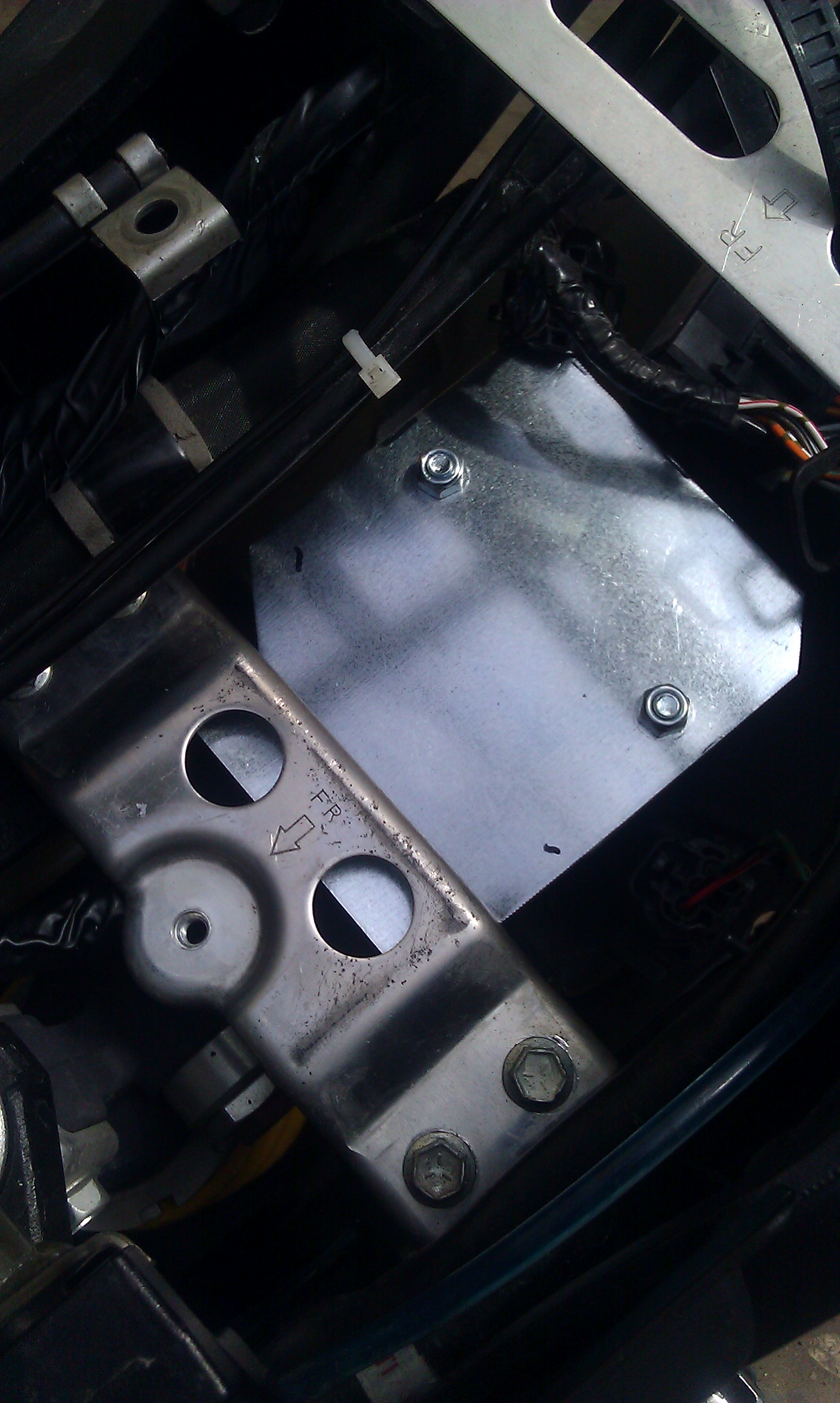

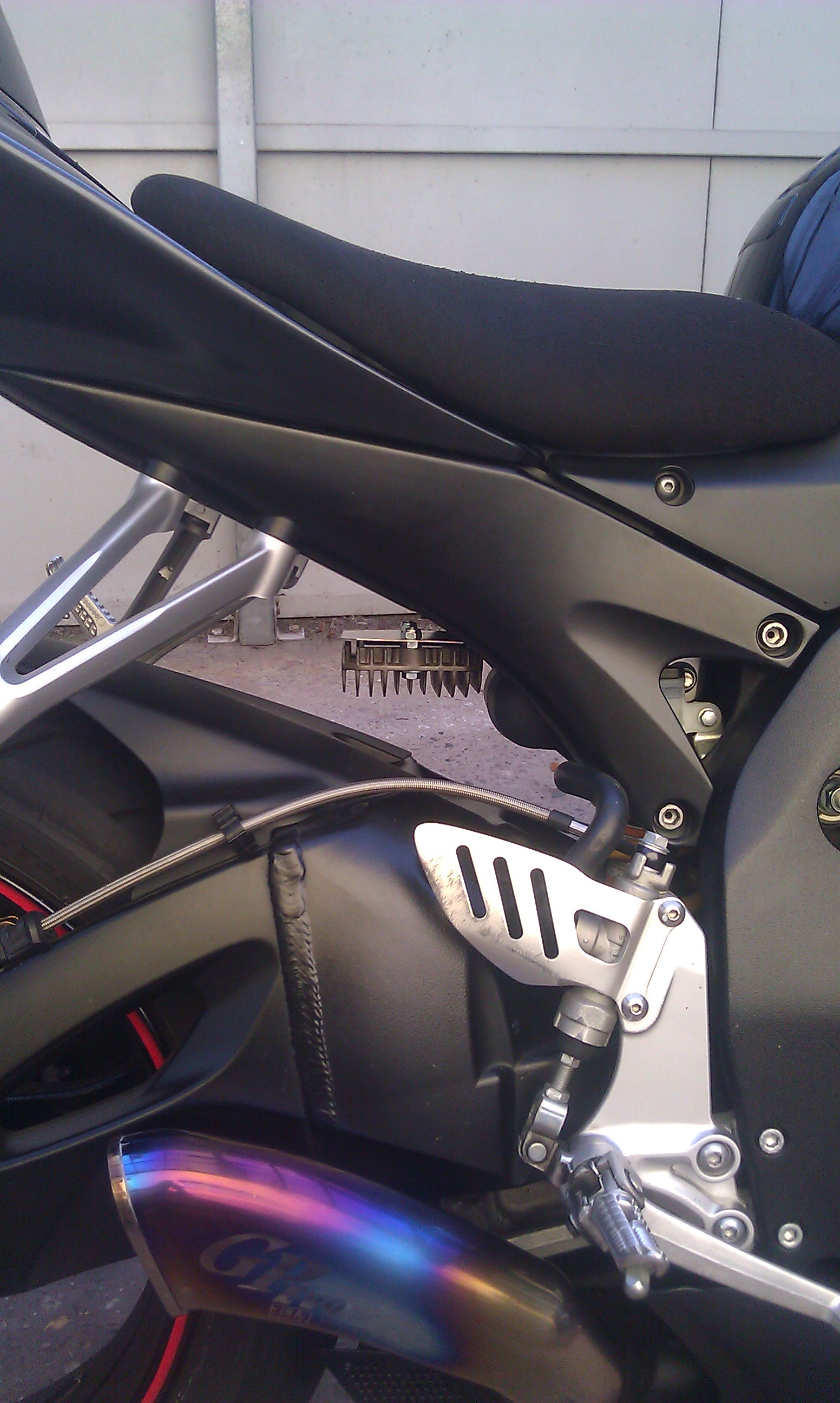

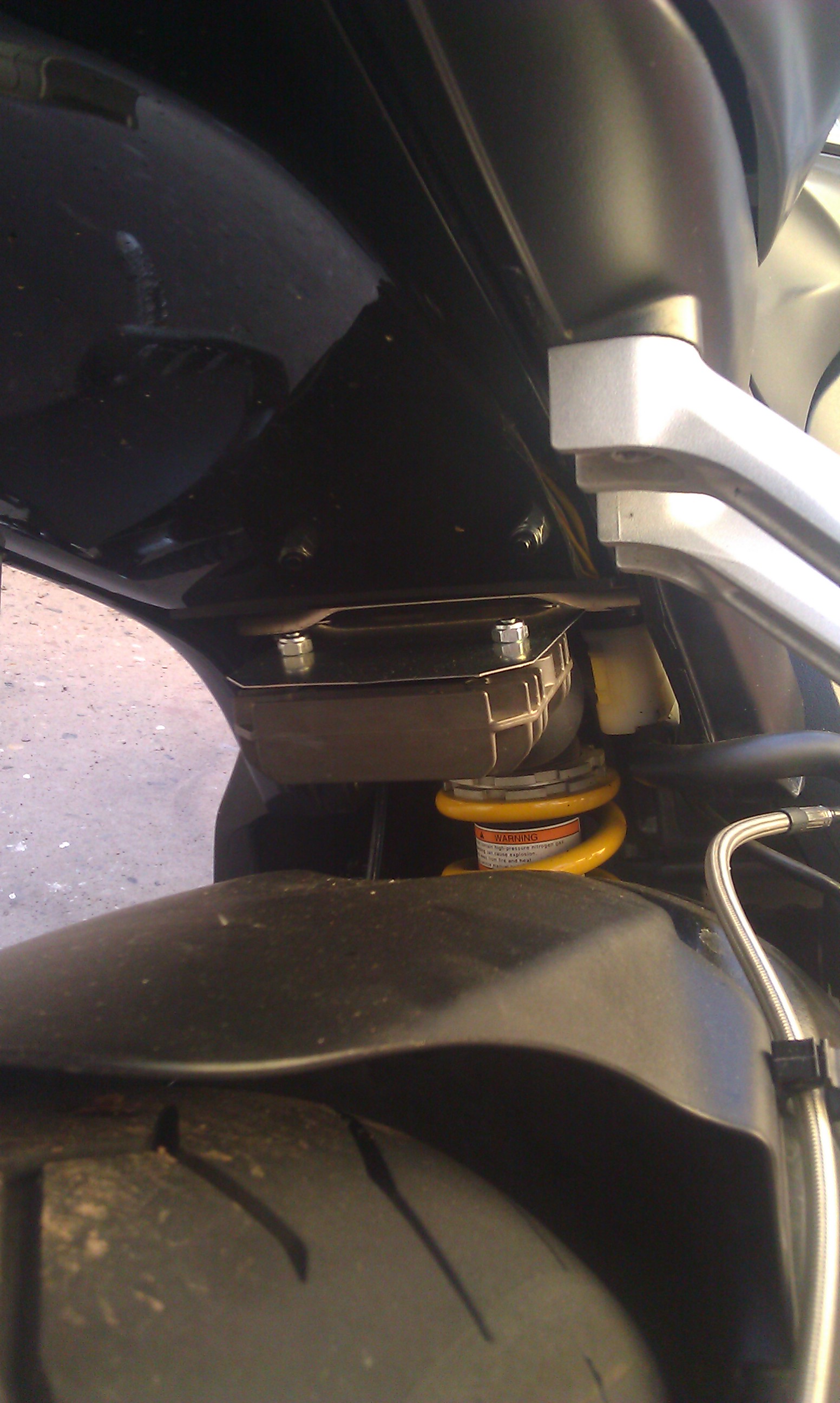

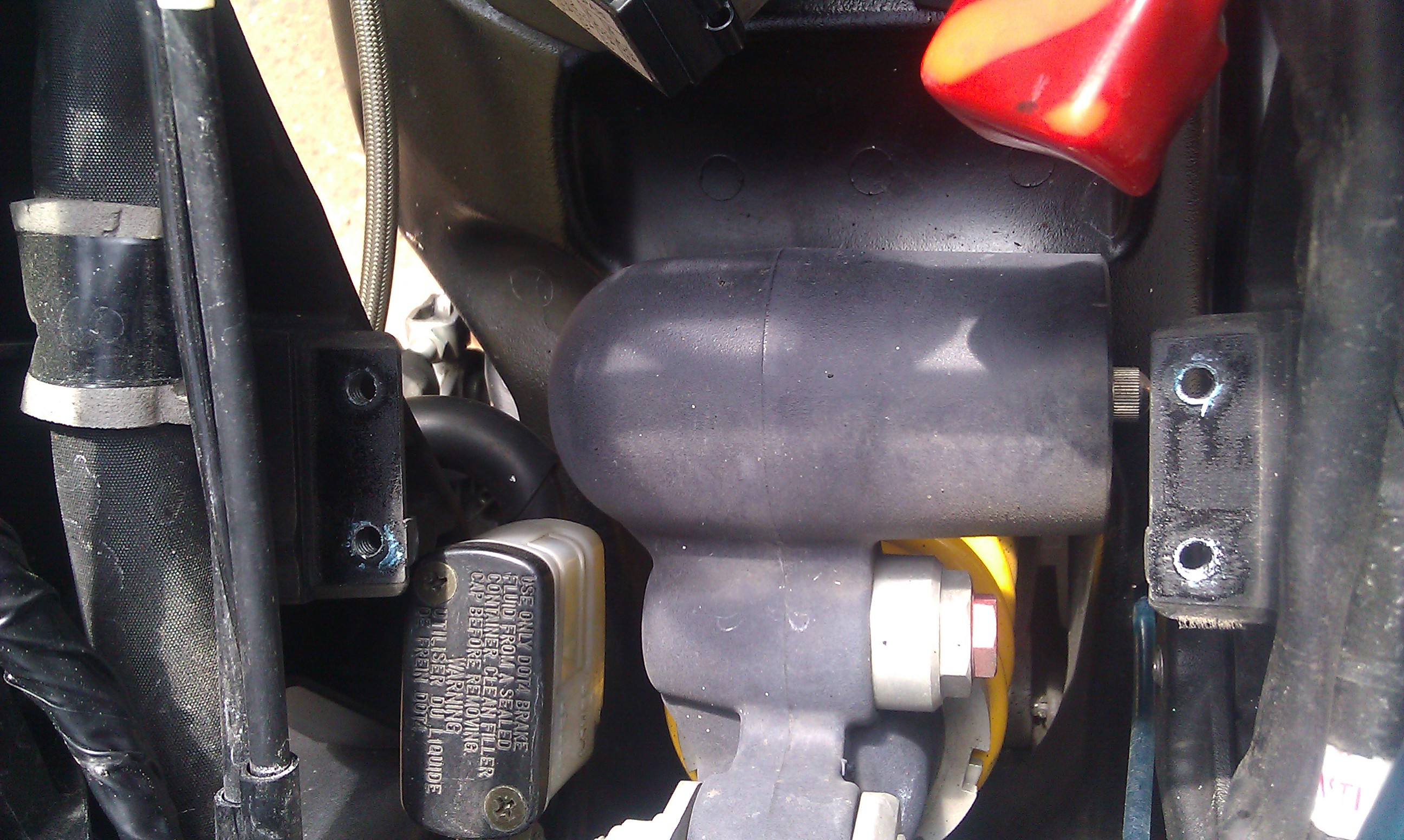

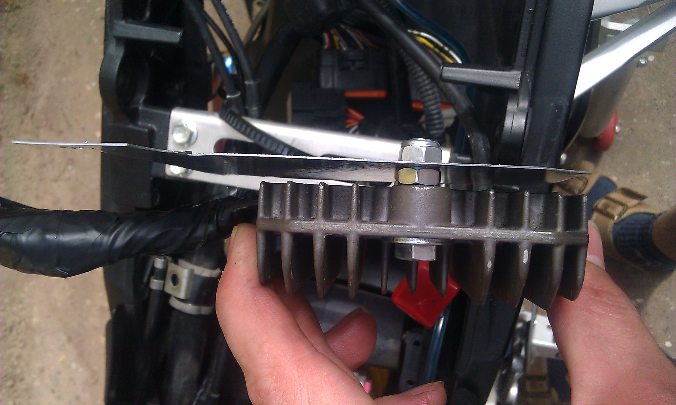

so Leute dann habe ich jetzt doch mal meinen Gleichrichter aus dem Heck (wo er schon wie gedacht auch sehr heiß wurde) unter die Heckverkleidung kurz hinter dem Federbein verlegt.....da bekommt er wenigstens die kälteste Luft ab wie es fast nur geht es sei denn man klebt sich das Teil auf den Helm.....
hier mal ein paar Bilder vom Einbauort......ne bessere Lösung gibt es dann wohl doch nicht......

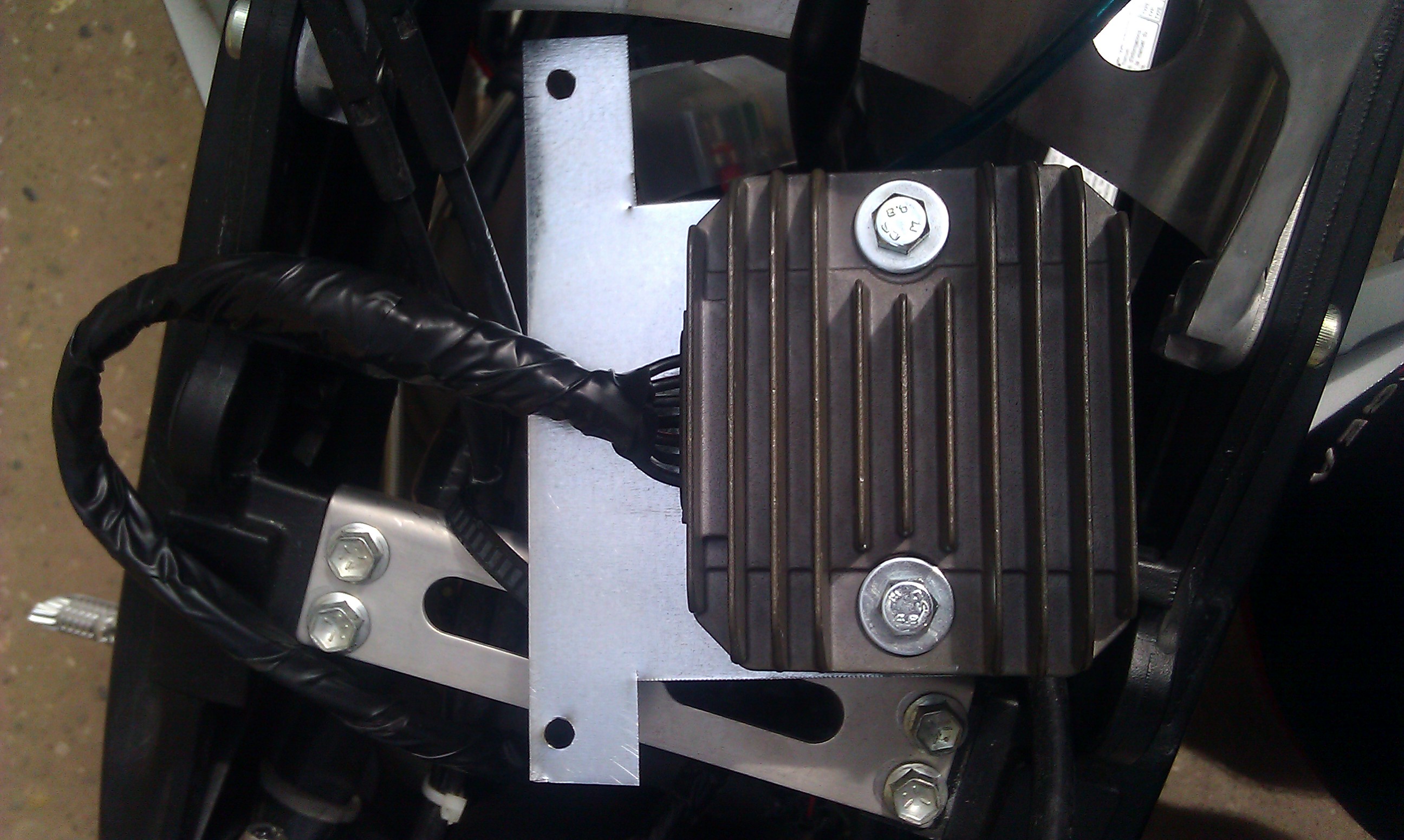

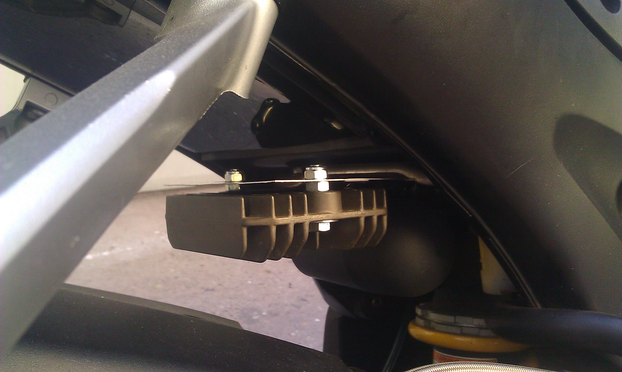

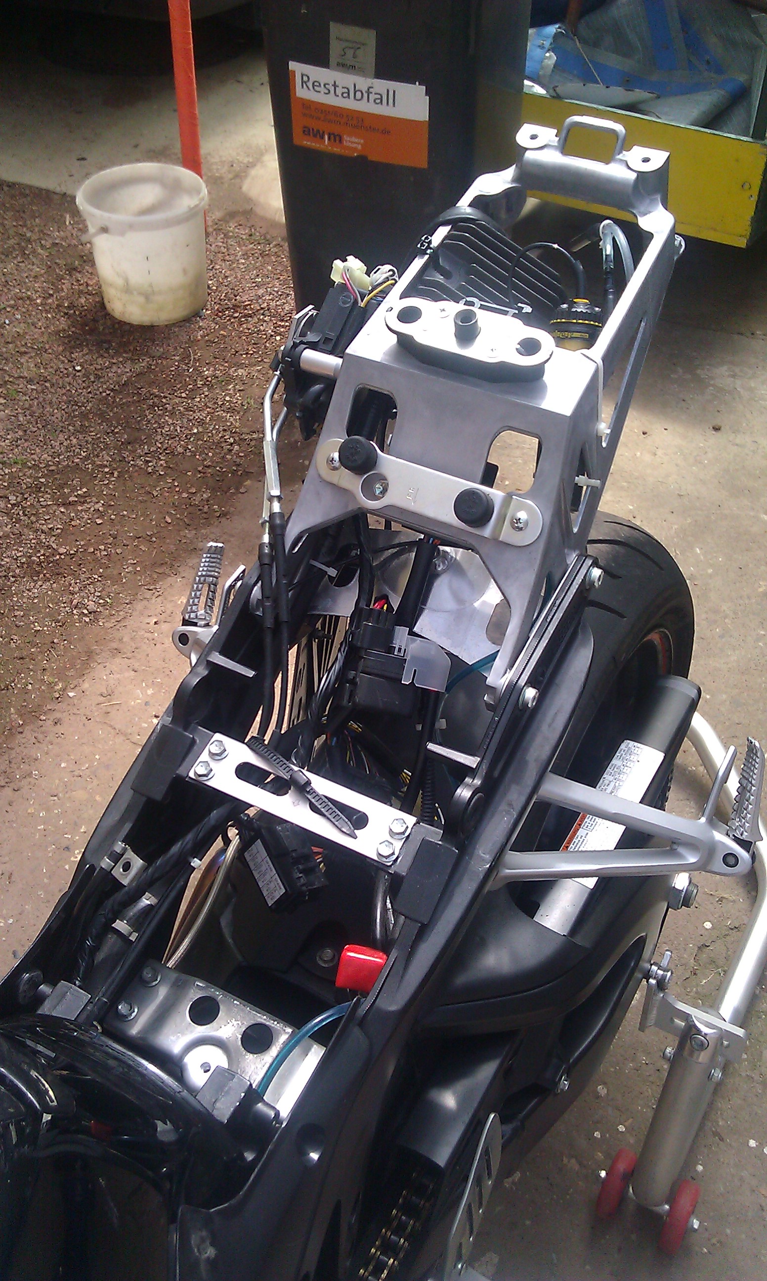

und so schauts dann aus wenns wirklich fertig ist......endlich
so ich hoffe mal das ich damit keine Probleme mehr haben werde.....
ich werde euch auf dem laufenden halten......

aber bei der K8 sollen die den doch auch wohl ins Heck gelegt haben oder nicht ? Habe ich halt nur mal hier irgendwo gelesen, wie das aussieht oder so weiß ich auch nicht vielleicht hat ja einer nen Foto davon ......
ja aber mir kam halt keine andere Idee oder Platz wie halt 1. unterm Heck was ich nicht so schön finde oder 2. im Heck.....
Bei der K8 isser meines wissens an der linken seite des motorrades. praktisch in dem oberen teil von dem X der verkleidung. sieht man eigentlich auch wenn man genau hinguckt. suzuki hat den einfach ein wenig weiter nach aussen versetzt so das er mehr luft abbekommt.
@madima: recht sauber gelöst das ganze. womit hast die die neuen verbindungen gemacht? weil da einfach nur iso tape rumgetüddelt wurde!? :D hattest kein schrumpfschlauch mehr zur hand? :D
ja halt normale NYM-Leitung 1,5mm² mit dem Stecker und dem Gleichrichterkabeln verlötet und dann diese erstmal isoliert und da dann zwischen dem Gleichrichter und den Steckern dann mal so sieben Kabel einfach so rumbaumeln die ganzen Kabel wie son Kabelbaum abisoliert damit man das dann ordentlich verlegen kann ne ;-) na und son langen und dicken schrumpfschlauch hatte ich dann halt nicht zur hand .... aber das tuts dann auch wohl denke ich mal.....

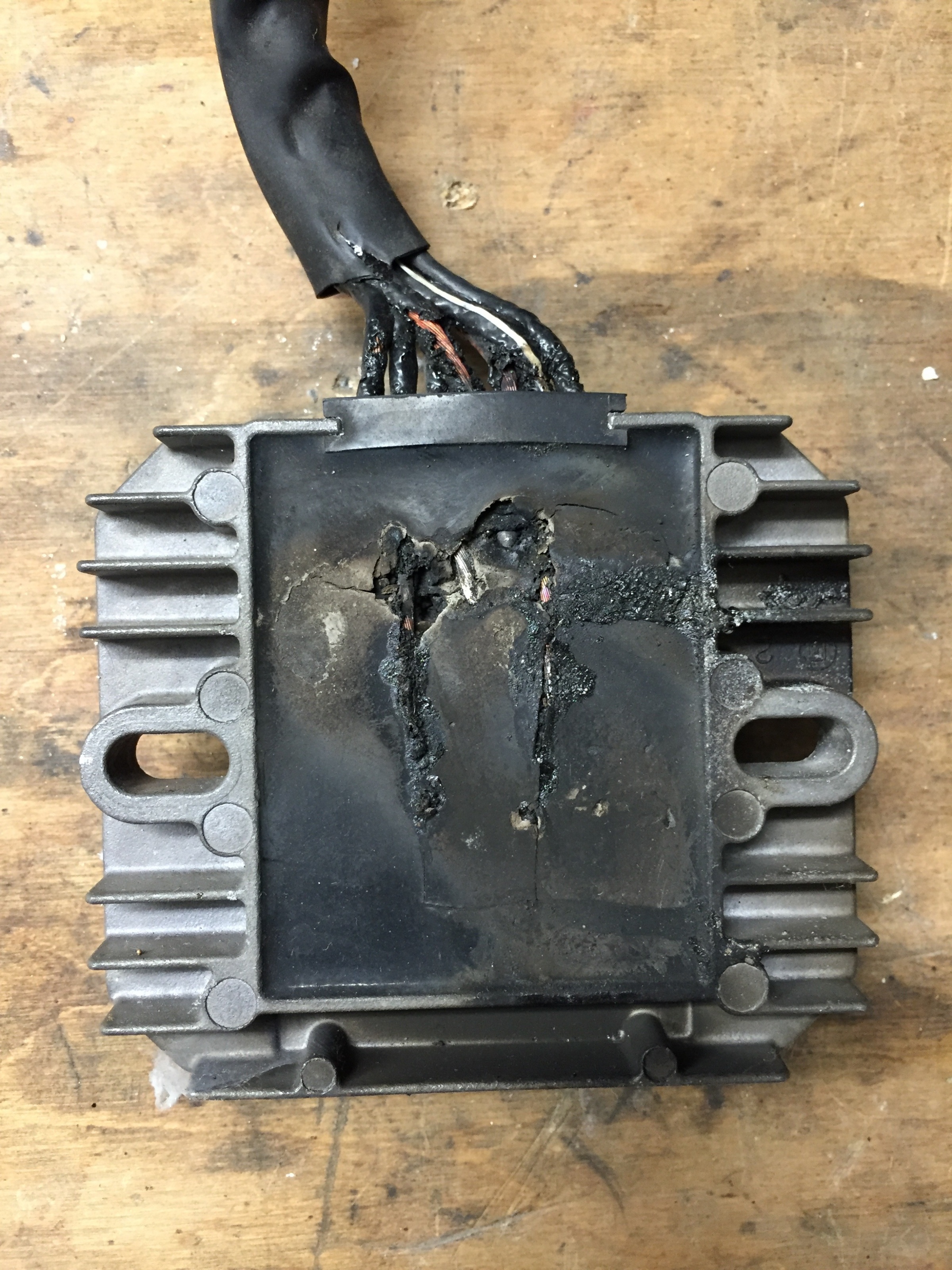

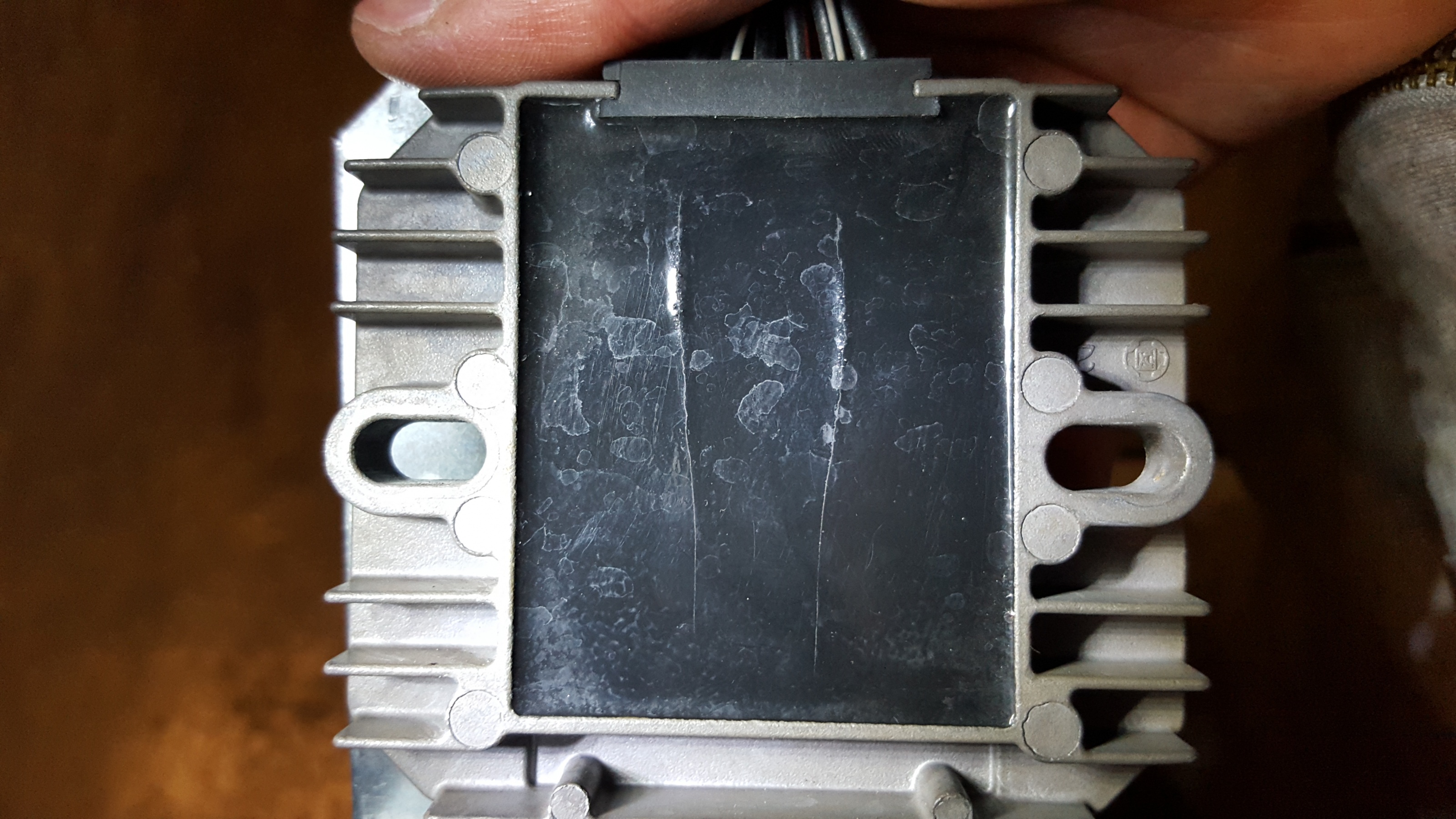

Hallo
Ich wollte jetzt kein neuen tread aufmache des wegen Poste ich das mal mit hier rein
Wollte gestern Abend mein Regler verlegen weil ich net mitten im Saison im Stich gelassen werden wollte
Hab leider festgestellt das er schon zwei kleine Risse hat kann ich mit dem noch arbeiten oder lieber ein neuen?
Danke im voraus

Sieht für mich jetzt auf dem Bild "nicht" so aus als wäre der kurz vor dem Platt gehen
Versetz den einfach wie hier in dem Thread schon beschrieben wurde
Ans Heck oder unter die Gabel
Wenn es der erste ist hoffe ich für dich das dieser durchs versetzen es noch überlebt ;)

Ja ich war Grad dabei ihn zu verlegen dreh den Regler um sehe ich das wollte deswegen sicherheitshalber mal nach fragen
Und ja das is der erste hab ja erst 9000 km drauf laut tacho und vorbesitzer

Als bei meinem die Kabel so aufgebläht aussahen war er Schrott und ich blieb 3 Tage später in der Pampa stehen ...

Schmeis ihn weg denke er ist Schrott bei einem guten sind nämlich keine verschmorten Kabel zu sehen :)

Jetzt wo ich mir das Bild nochmals richtig anschaue
Hat @Bagri Recht ! Die Striche sind schon die wahrscheinlich angeschmorten Kabel.
Schmeiß diesen Weg und hol dir einen anderen,
Hab das Bild heute morgen nur kurz angeschaut war da noch nicht richtig wach sorry.
So kann es im schlimmsten Fall enden :(
Wie man sieht sind auch auf meinem Bild
Fast identisch auf dem Gleichrichter an der verschmorten stelle
Zwei Striche.
