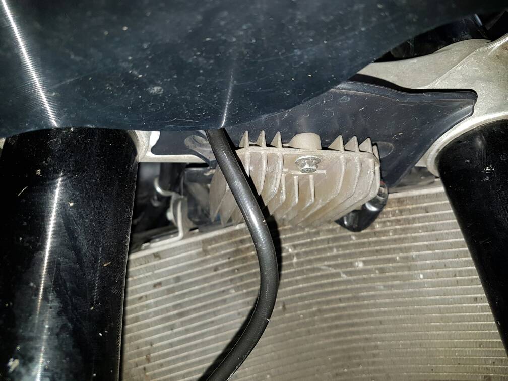

Hi
Hier mal ein Bild wo ich ihn hingesetzt habe.uploadfromtaptalk1467645983634.jpg

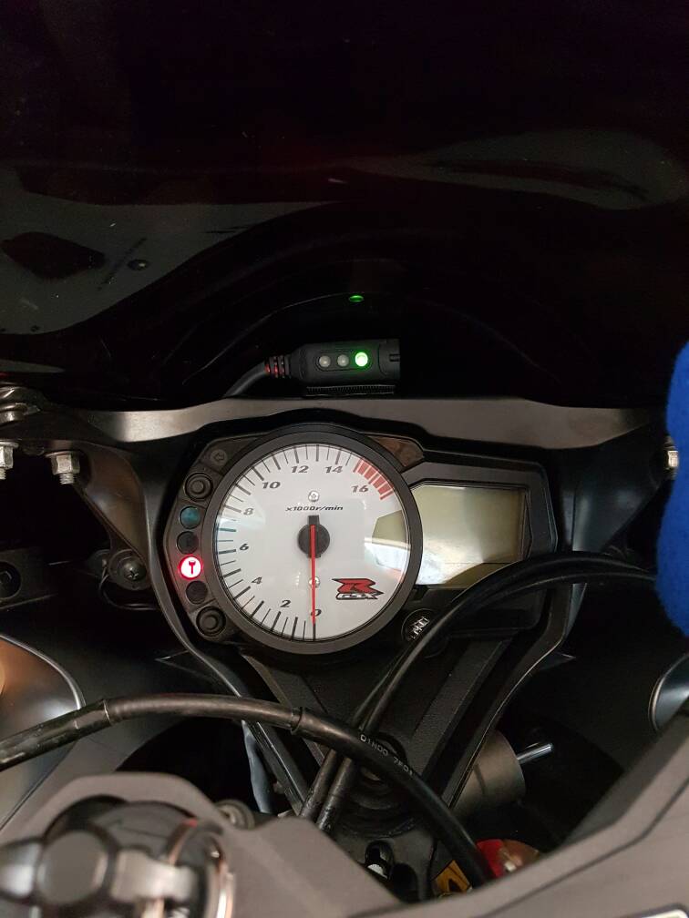

Habe am we noch zur Kontrolle während der Fahrt einen Batterie Wächter verbaut uploadfromtaptalk1467646262386.jpg

Die Idee hatte ich am We auch mit der Überwachung der Batterie✌

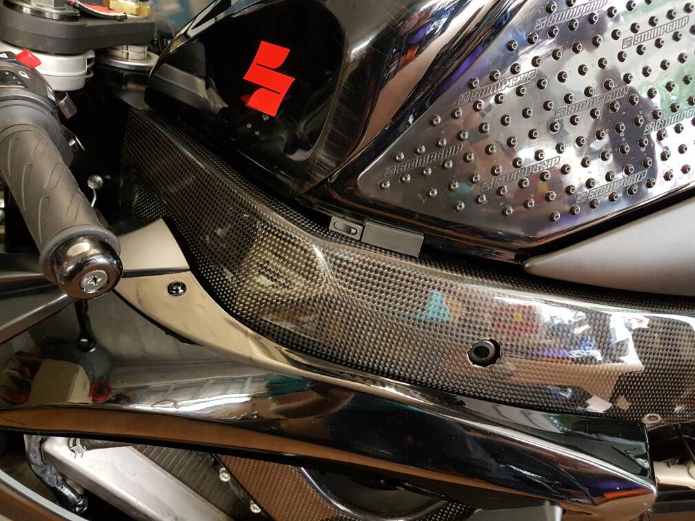

Habe noch nen Schalter dazwischen gesetzt damit es nicht dauernd an ist wenn die gute steht uploadfromtaptalk1467659619517.jpg
