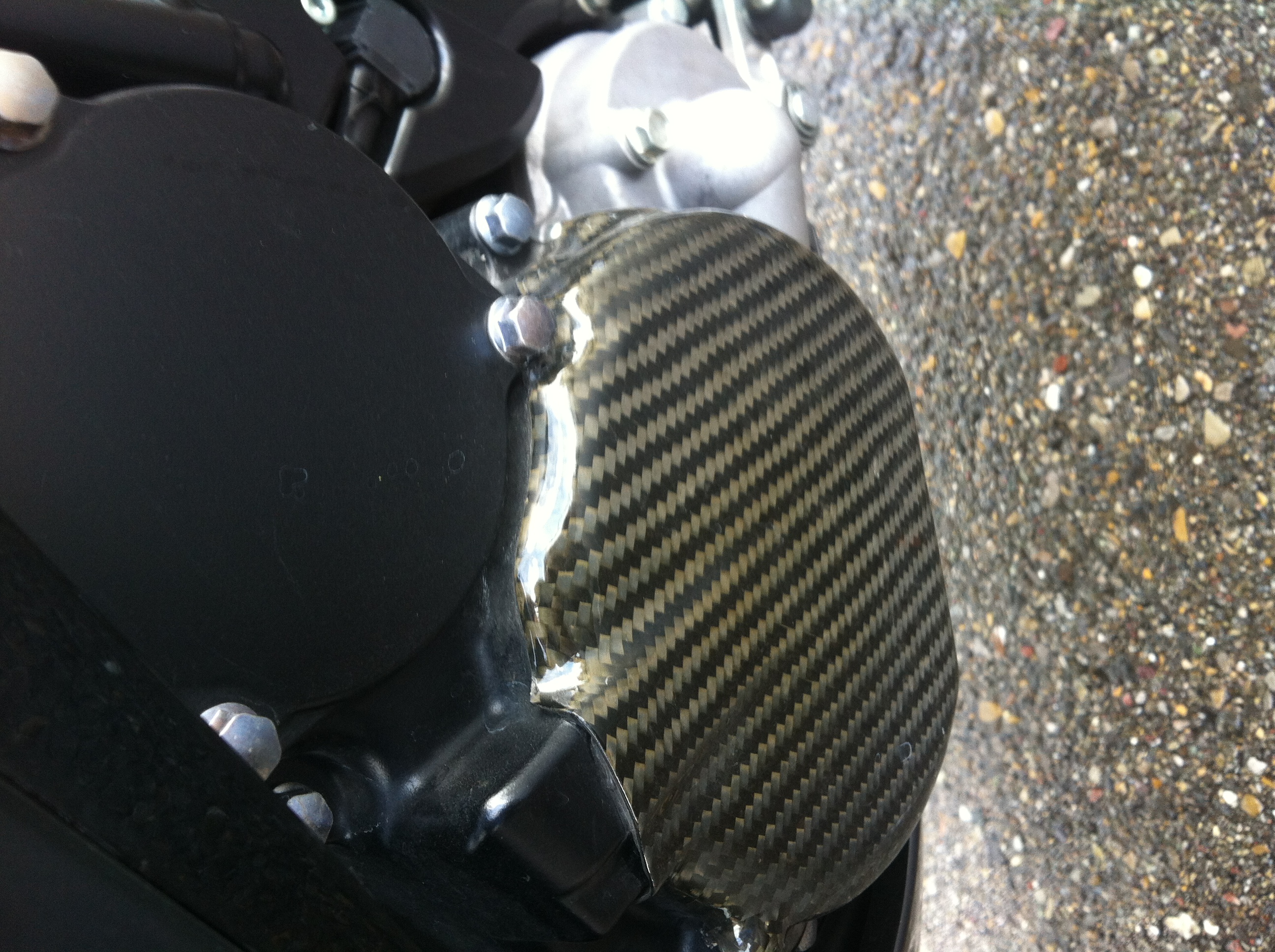

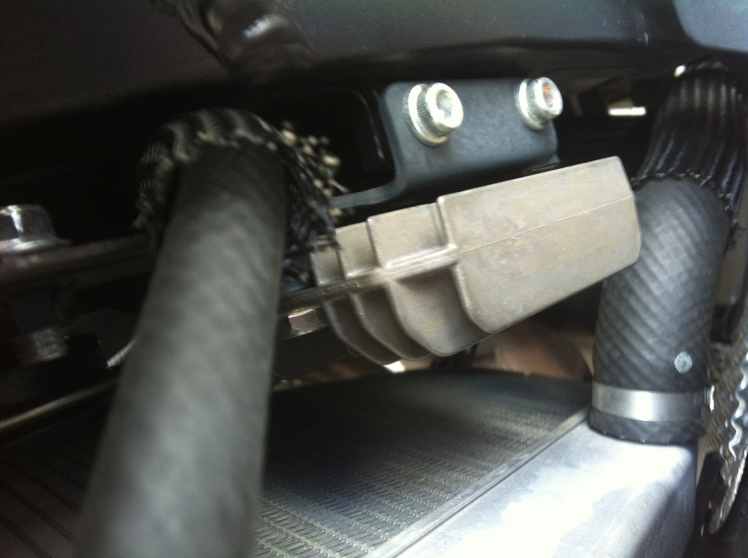

Ich häng hier mal 2 Bilder an, sind diese zwei jeweils die Lima und Regler?
Danke für eure Hilfe!

ja, auf dem ersten bild ist der regler zu sehen.
