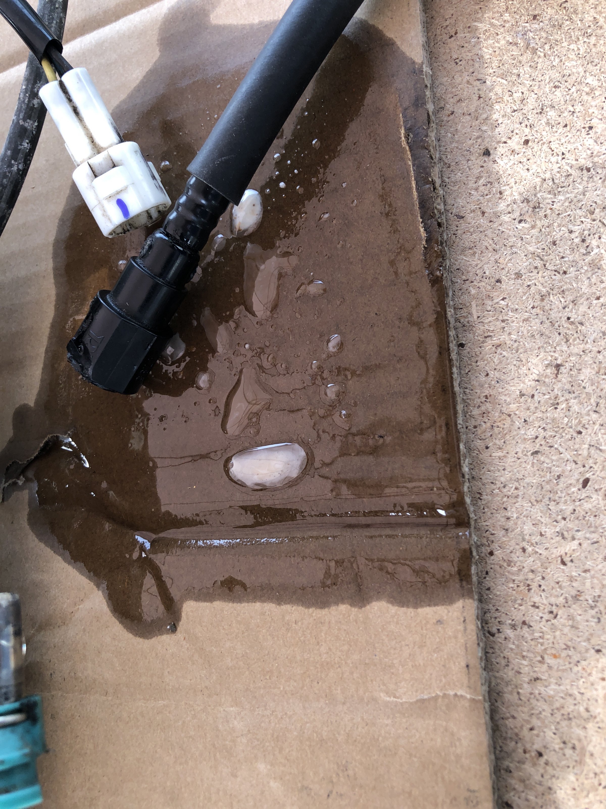

Heute habe ich schonmal vorgearbeitet und habe die Düsen gereinigt inkl der kraftstoffleitung .mir kam das Zeug was aus den Leitung kam ziemlich wässrig vor und etwas schmodderig .

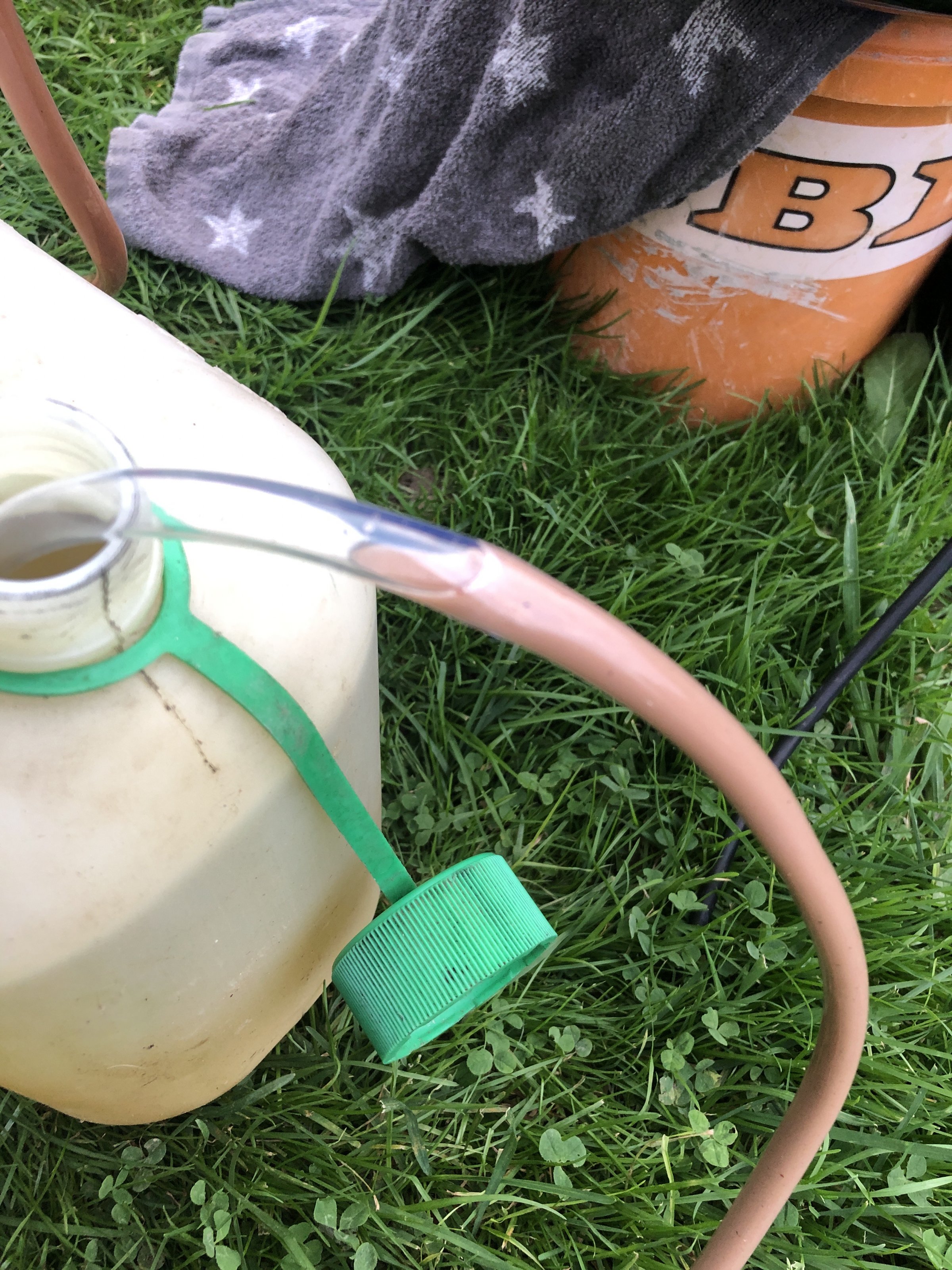

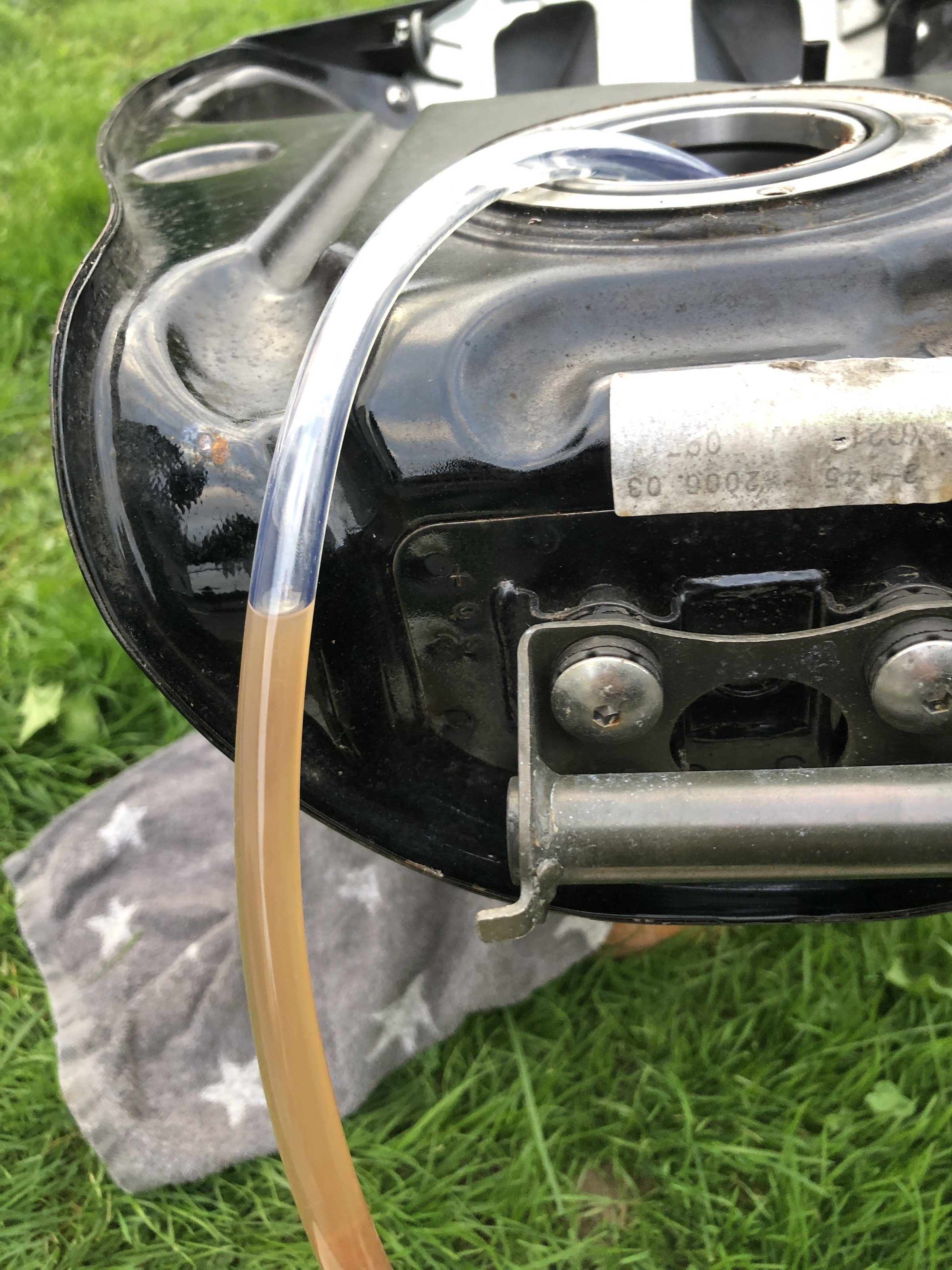

Hallo ,
hier mal ein kleinen Zwischenstand .Ich habe das gesamte Benzin abgelassen und schaut euch mal die Plörre an .😯

Schön das wir die Ursache nun kennen. :eek:
Ahhh, warum hast du diese Scheiß Brühe nicht gleich mal abgelassen LOL
