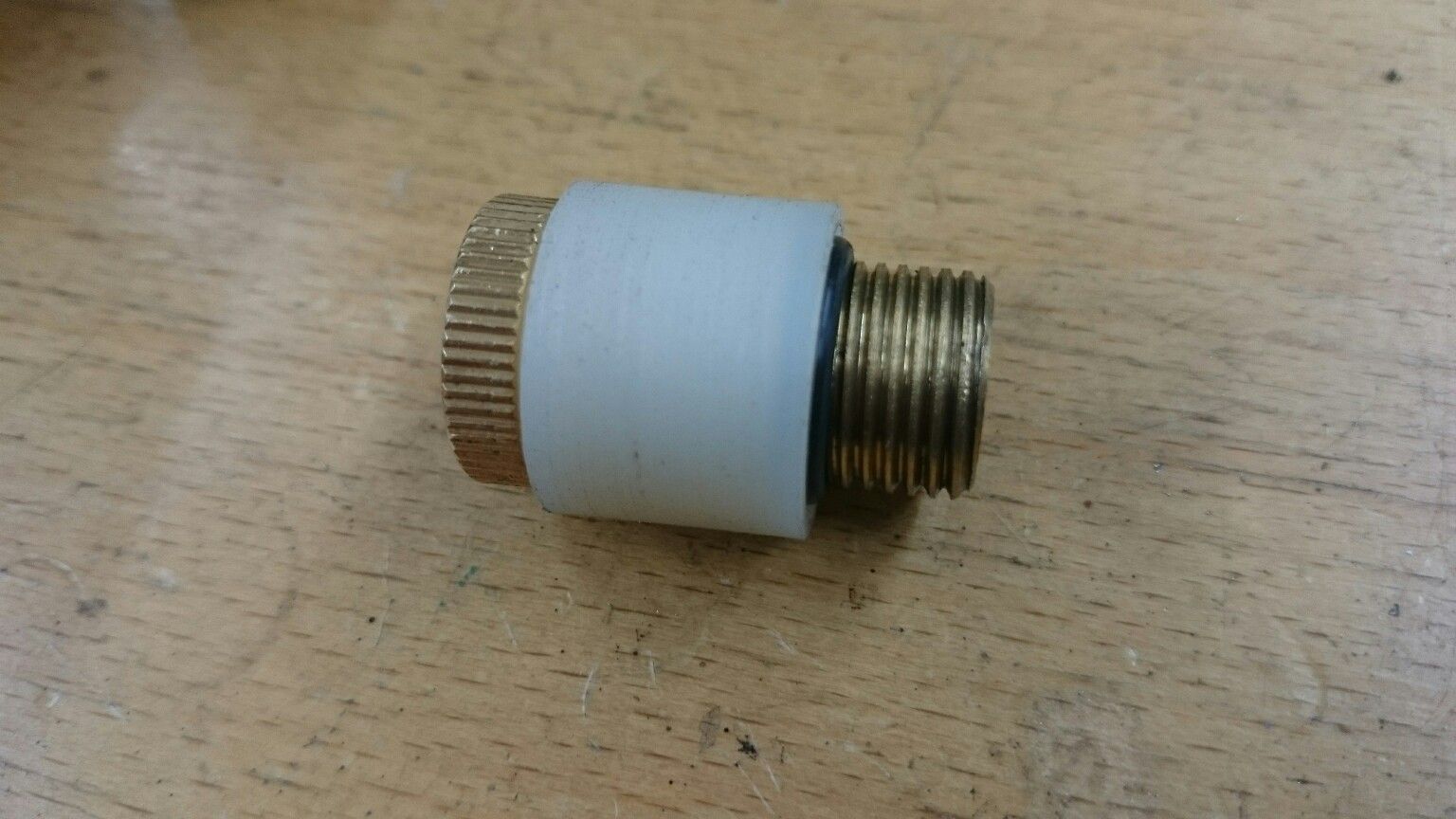

Ich hab einen Kunststoffring um das Adapter gebastelt, damit der O-Ring richtig abdichtet!
Jetzt wird die Kompression richtig angezeigt!
