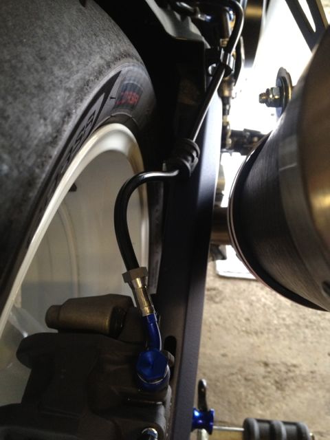

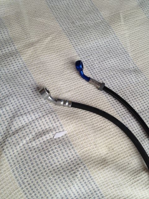

So, meine Leitungen sind heute angekommen aber leider kann ich nur die hintere montieren.
Vorne ist leider ein Fitting falsch und ich habe keine Möglichkeit die Leitungen von Bremszange zu Bremszange zu verlegen.
Habe auch Melvin schon eine Email geschickt und werde dort morgen nochmal anrufen.
Hier mal ein paar Bilder von der falschen Leitung und ein Bild von der verlegten hinteren Leitung.

Ist das die kurze oder die lange Leitung für vorne?
Wenns die lange ist, dann gehört die Seite die dem Knick zur Bremspumpe hin montiert!

Es ist die kurze Leitung, die andere von der Bremspumpe ist schon montiert aber danke.
Ich habe eben alles ausprobiert aber nullchance, sonst stehen die Leitungen unter Zug und kommen gegen das Schutzblech!

OK dann kannst es vergessen :( .
