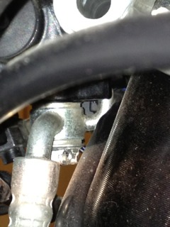

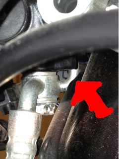

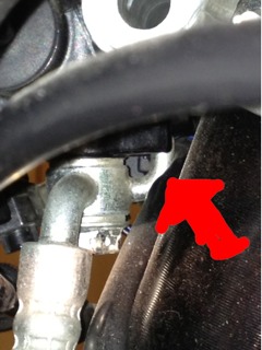

Ja aber wie auf dem Foto zu sehen ist läuft von dem Originalen Anschluss eine 2. Leitung weg. ( Entlüftung?)

also wenn du mal genau hingucken würdest, würdest du sehen das das nur ein zapfen ist zur Verdrehsicherung :)
achso edit: wenn du da schon Probleme hast, lass bitte die Finger von der Bremsanlage. Könnte böse enden bei nem Fehler ;)

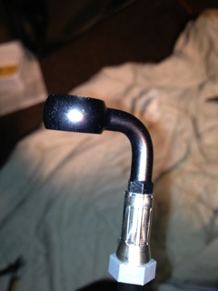

Also ich hab's hinbekommen Rico, nochmal vielen Dank für die Hilfe.
Ich weis das ich nicht der routinierteste Schrauber bin, aber das ist schließlich mein erstes Moped, und jeder hat mal angefangen.
Und all die jenigen die jetzt Angst haben auf den öffentlichen Straßen unterwegs zu sein, solange ich auf meim' Bock sitzt seih beruhigt. Ich habe lediglich die alten, undichten Bremsleitungen entfernt und die Stahlflex montiert und sie mit Öl befühlt. Das entlüften, die Kontrolle übernimmt ne Werkstatt.

Doch. Hat wieder rausgepisst. Werde das Moped voraussichtlich morgen in der Werkstatt tun :)

War wieder ganz komisch, habe die Bremsen entlüftet und es schien dicht zu sein. Habe dan auch gleich den Bremshebel ziemlich fest angezogen und fixiert & geschaut ob es irgendwo raus tropft. Sicherheitshalber hab ich alles mit Tücher ausgelegt. Aber alles war dicht.. Auch nach circa 5 min war alles trocken . Aber am nächsten morgen war's wieder verspritzt und der Bremshebel war wieder so leichtgängig (Luft in der Bremse..)
