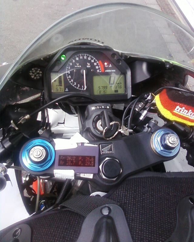

So sieht das Ganze als 4-rer Box in Action aus:

das mit dem am cockpit montieren ist auch ohne Klebeband zu machen! da nimmst du ein Dual 3M band machst eins aufs bike das andere auf das Gerät und klettest die zusammen! ;)

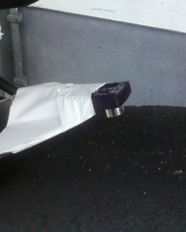

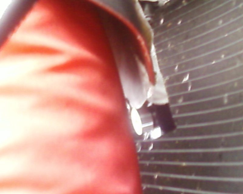

Die Kiste läuft seit Mitte des Jahres zuverlässig auf unseren 2 Bikes und hat auf dem einen schon 3 Stürze überlebt ;)
