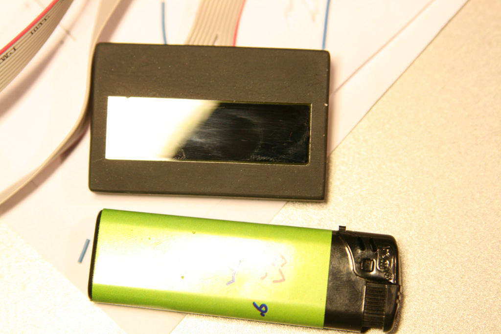

ja ist selbst gegossen. Bis auf die Ecke sieht es sehr gut aus, wirkt evtl auf dem Foto komisch

vielleicht mal mit nem fotoapparat knippsen und net mit nem handy :P
die oberfläche sieht porös, grob aus. täuscht das?

Ja das täuscht, die Oberfläche ist vollständig glatt :)
Ich werde ein neues Foto mit einer richtigen Kamera machen, wenn Versuch 2 durchgelaufen ist.
Die Kante am Übergang Display-Verguß werden wir noch anders machen - wie gesagt war ja ein Test um zu schauen, was angepasst werden muss :)

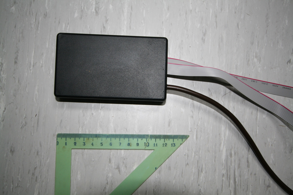

Die Platine wird in einer Plastikbox untergebracht, die dabei ist. Die ist etwa so groß wie der Powercommander - also irgendwo unter die Sitzbank oder unter den Soziussitz ;)

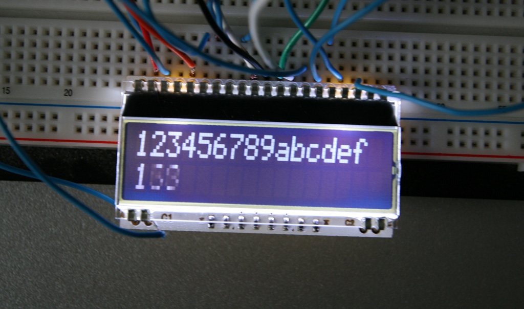

Hier noch ein Bild von einem Display mit weißer Beleuchtung. Morgen geht es weiter :cool:
Es werden nun die aktuellen Temperaturen, sowie die höchsten gemessenen Temperaturen der Reifen im aktuellen Lauf angezeigt.

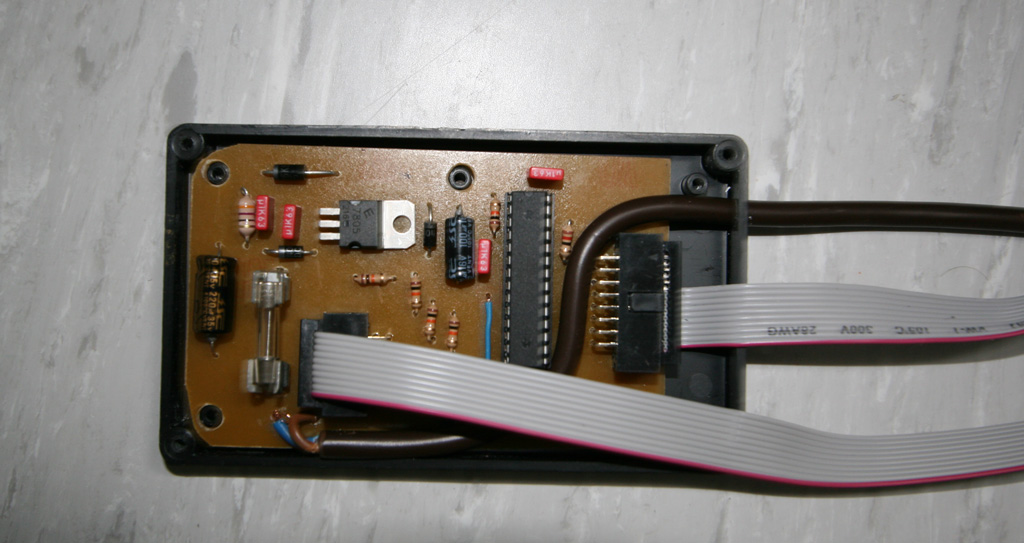

So sieht eine fertige Box von innen und außen aus. An den Flachband-Kabeln sind die Sensoren und das Display angeschloßen. Das braune Kabel ist + und Masse.

na das sieht doch schonmal nach was aus :)

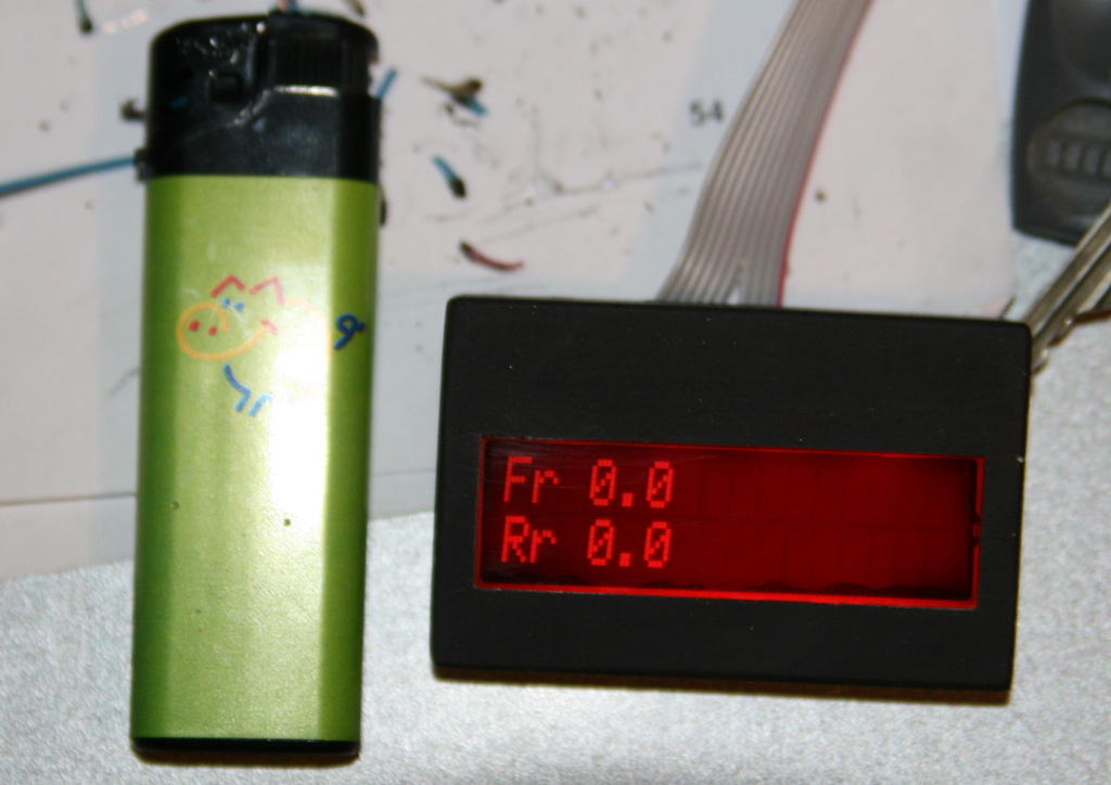

So nun ist die Box fertig. So sehen die Displays aus. Wir haben noch 5 Boxen da, falls jemand Interesse hat, kann er mir gerne eine PN schreiben:cool:

n video in aktion wär noch klasse.
