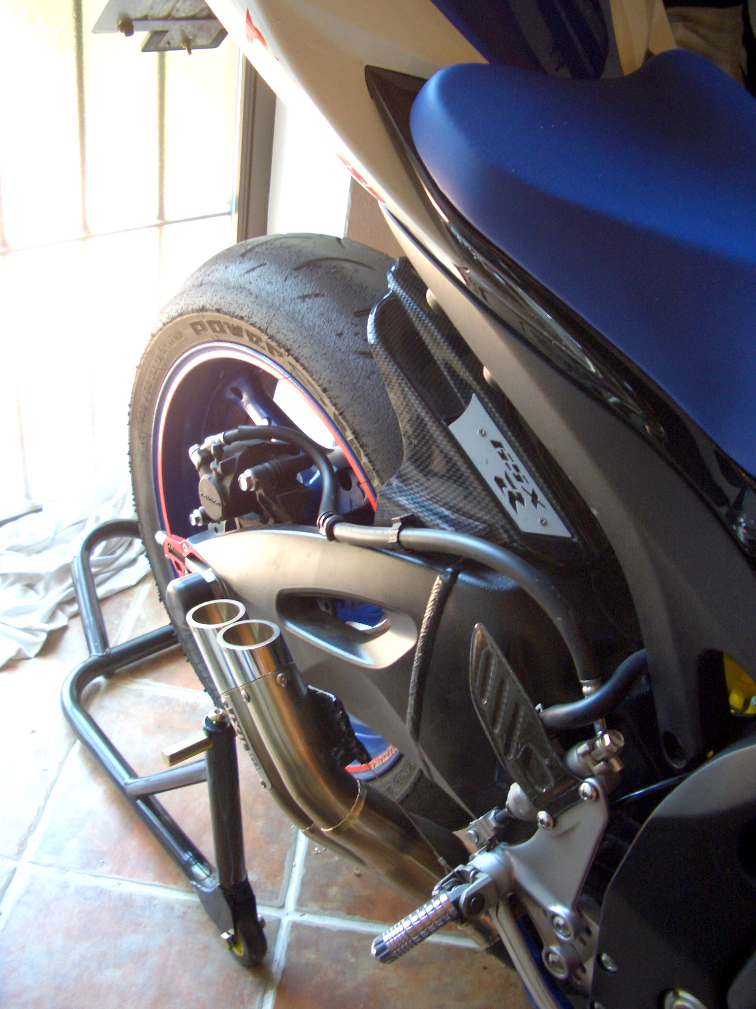

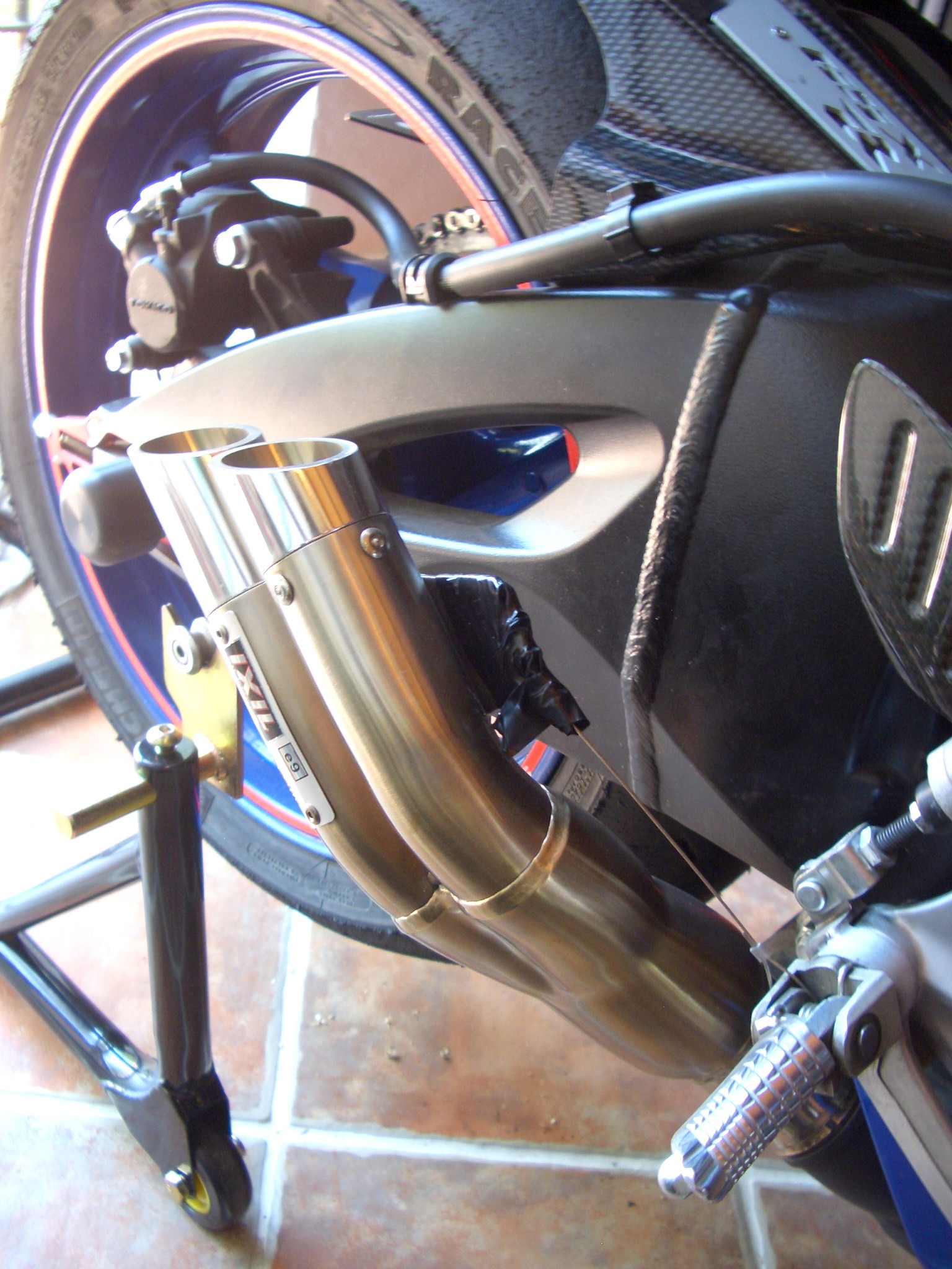

Hallo Cimbo,
sorry für die späte Antwort. Den IXIL kannst du einfach nur mit der Schelle am Kat befestigen, und die Haltervorrichtung am Topf selbst schneidest du ab. Der Topf ist so leicht, dass er eigentlich ohne Probleme halten sollte. Ich selbst ließ allerdings die Haltervorrichtung am Topf, und habe von dieser einen kleinen Draht zur Absicherung zur Fußraste gezogen, dass der Topf nicht andere gefährdet, sollte er sich doch einmal aus irgend einem Grund lösen. Ich fahre relativ viel auf der Rennstrecke in Jerez, und da ist unter uns Sicherheit oberstes Gebot. Ich hoffe ich habe es geschafft die Fotos einzufügen - bin kein geübter Internet-Chatter ....:)

danke für die antwort
ja hat gut geklappt mit den bildern :)
mein händler hat auch gemeint bei so einem kleinen leichten auspuff sollte keine weitere hallterung ausser die schelle nötig sein!!
ich werde mir das auch noch irgendwie absichern müssen
sicher ist sicher :D

@ Topino: Wirkt das auf den Bildern nur so oder steht der Topf wirklich so weit von der Schwinge ab?
IXIL hat anscheinend gute Beziehungen zu den Zulassungsstellen, im Prinzip bläst der ja fast nur aus dem Kat raus.:smilie_f:

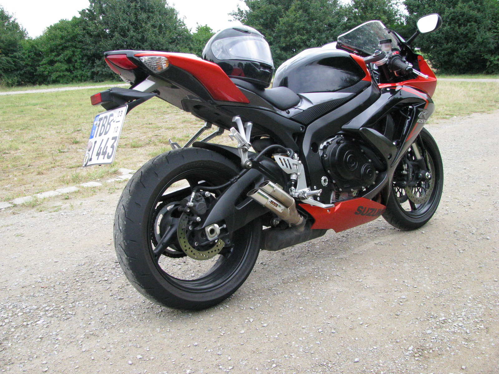

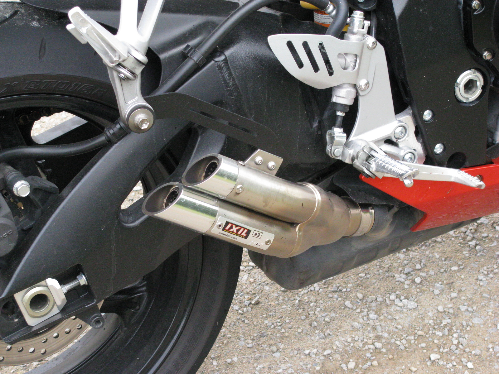

das nenn ich mal brauchbares material :D, mich interessierts mehr wie sich son pott unter last an hört als im stand.
danke!

gehen die Abgase direkt auf die Soziusraste? Wird beim Sozius die Schuhsohle gegrillt ?
