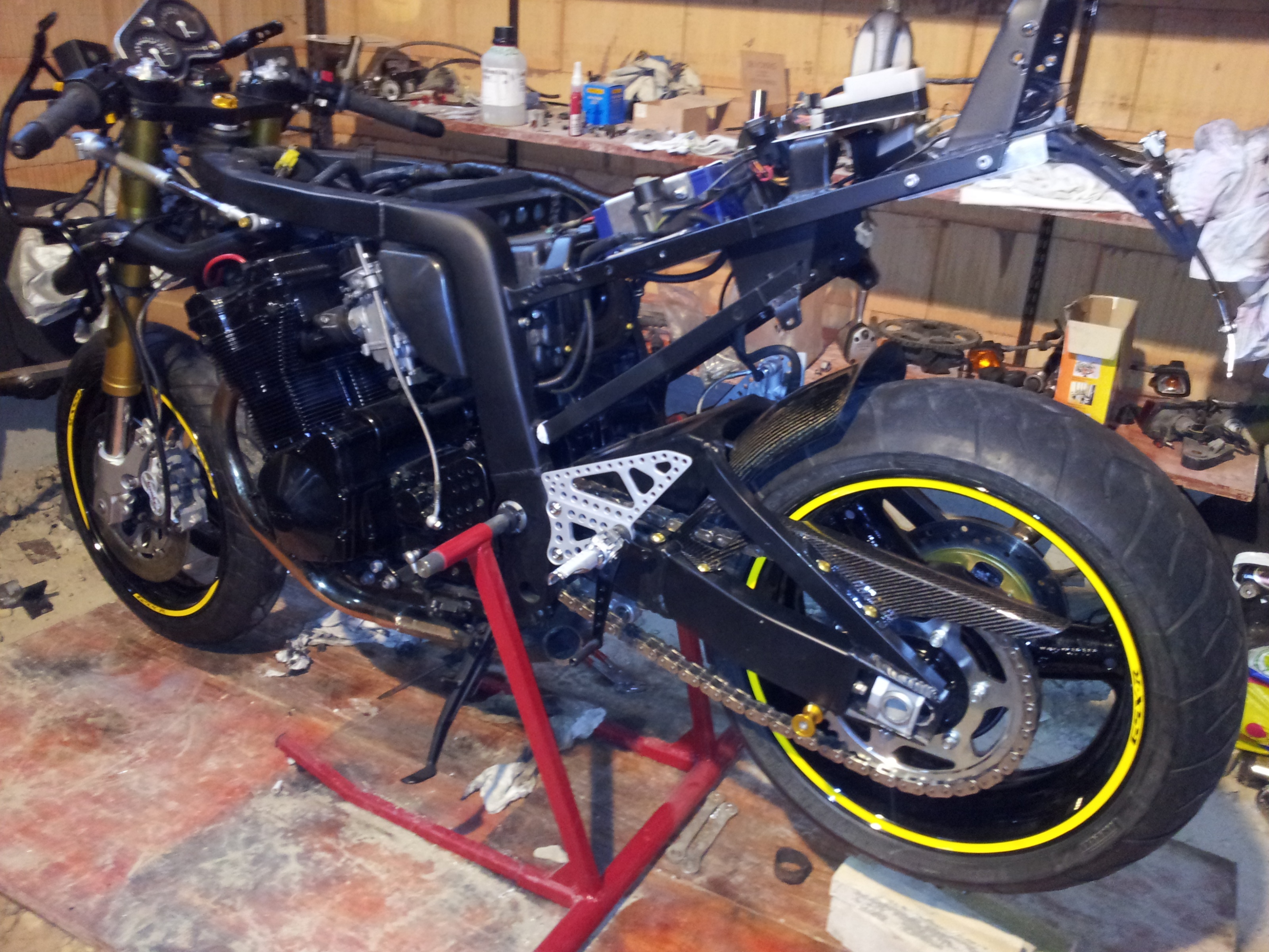

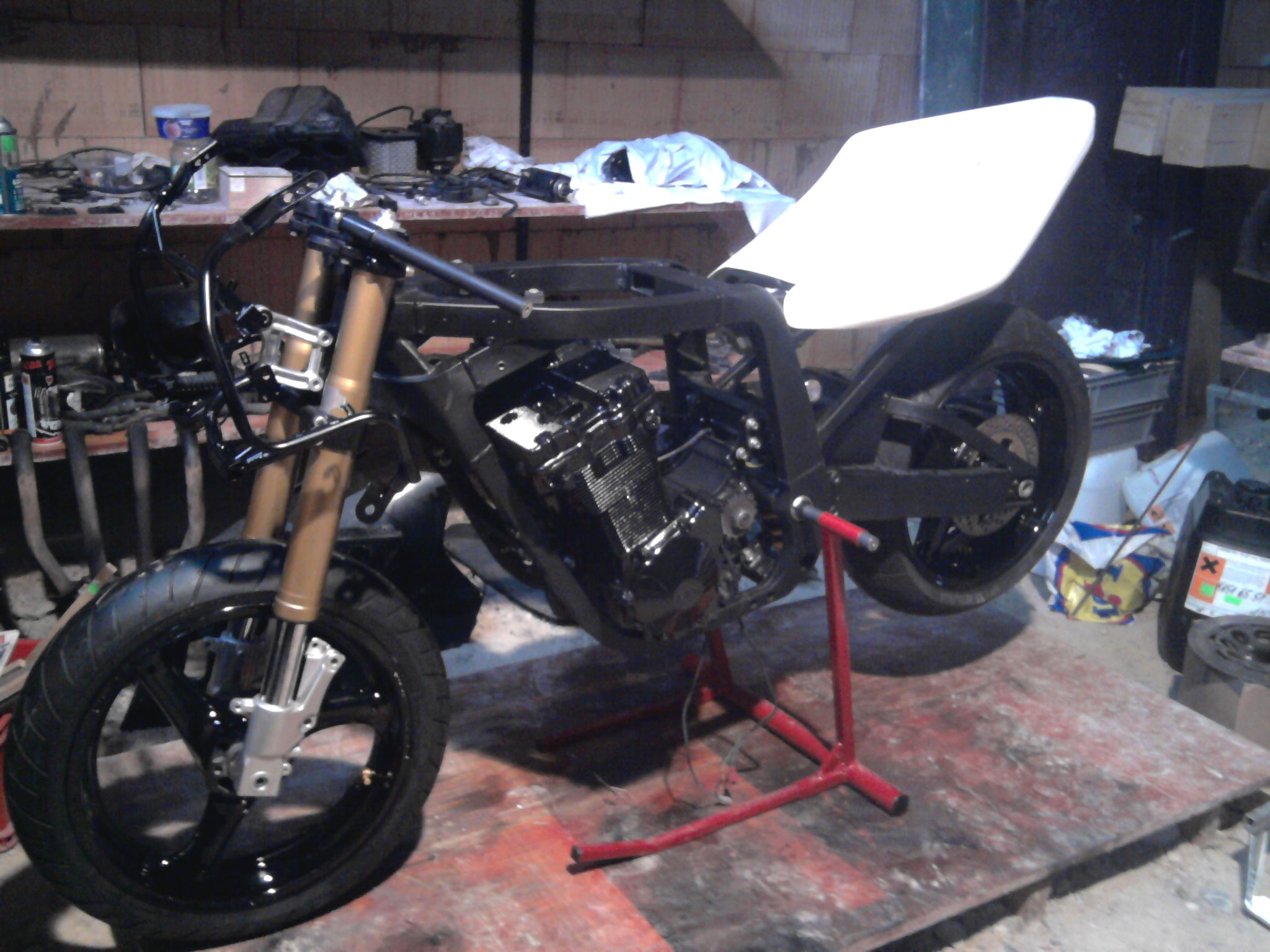

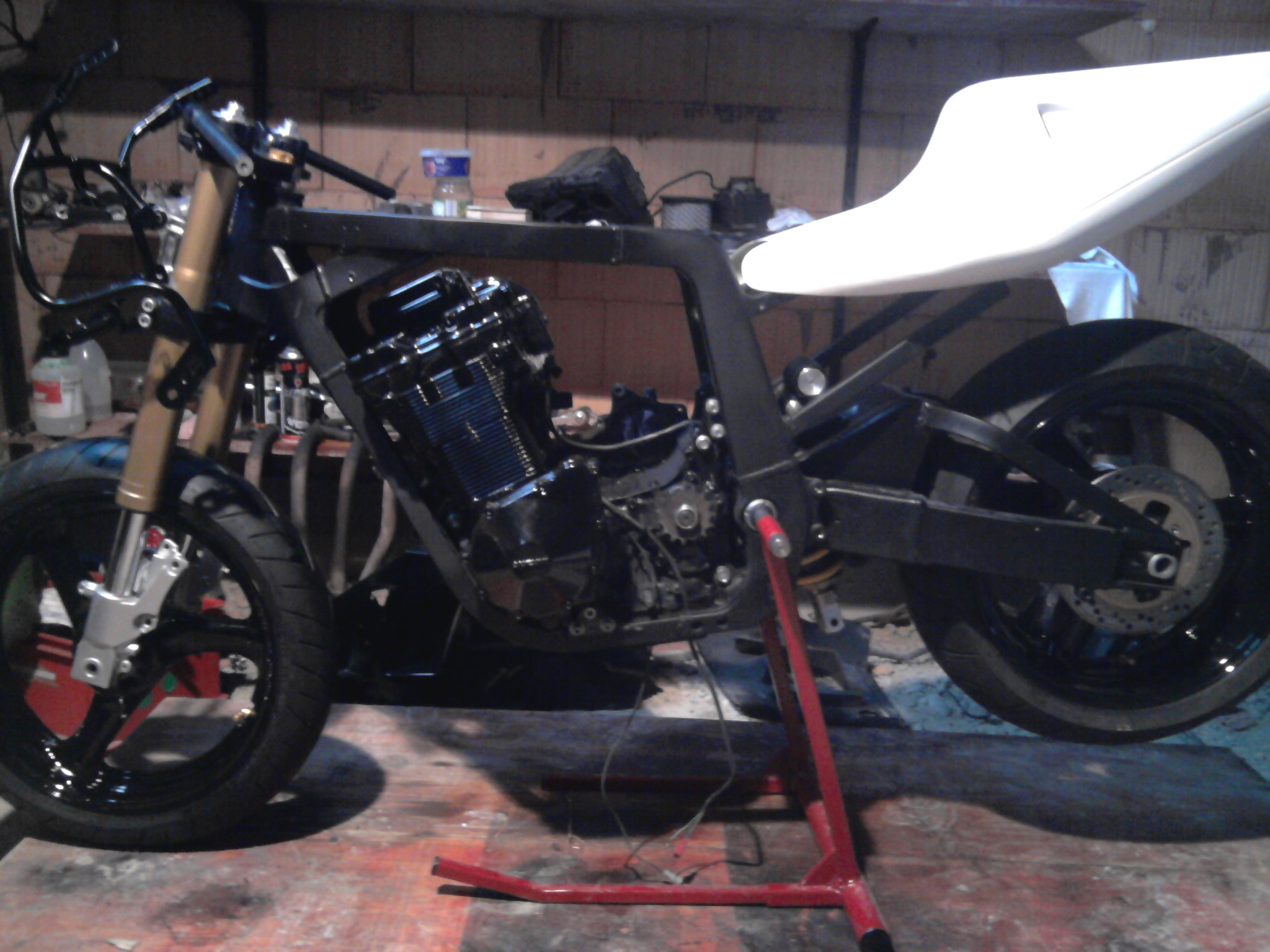

Heute war ein guter Tag!
Ich konnte den Motor reinhängen, Gabel einbauen und die Schwinge montieren. Jetzt habe ich das Problem, dass der SRAD Dämpfer zu schräg im Schwingendurchbruch hängt und deshalb wenig Bewegungsfreiheit hat. Ich muss das obere Auge weiter heraus kriegen und einen Abstandshalter fräsen. Morgen werde ich mich mit dem Meßschieber bewaffnen und mal alles ausmessen.

Spannend ja, weil ich alles so berechnen und umbauen muss, dass hinterher die Grundabstimmung passt. Immerhin wiegt die SRAD 30kg weniger.
Ich brauche einen Umlenkhebel, der die richtigen Maße hat. Den Rest kann ich mit der Länge der beiden "Knochen" anpassen. So wie es gerade aussieht,
benötige ich den Umlenkhebel der ZXR 750. Er scheint die richtigen Längen zu haben.
Ich habe mich dazu entschlossen, die SRAD Schwinge zu verbauen, weil sie um einiges kürzer ist und die Ölige ein moderneres Fahrwerk bekommt, mit steiferem Fahrwerk.
Die Handlichkeit wird enorm verbessert und man schönere Wheelies machen;). ausserdem schraube ich für mein Leben gerne!!
Ein bischen Glück gehört natürlich bei solchen technischen "Himmelfahrtskommandos" auch dazu..........:rolleyes:

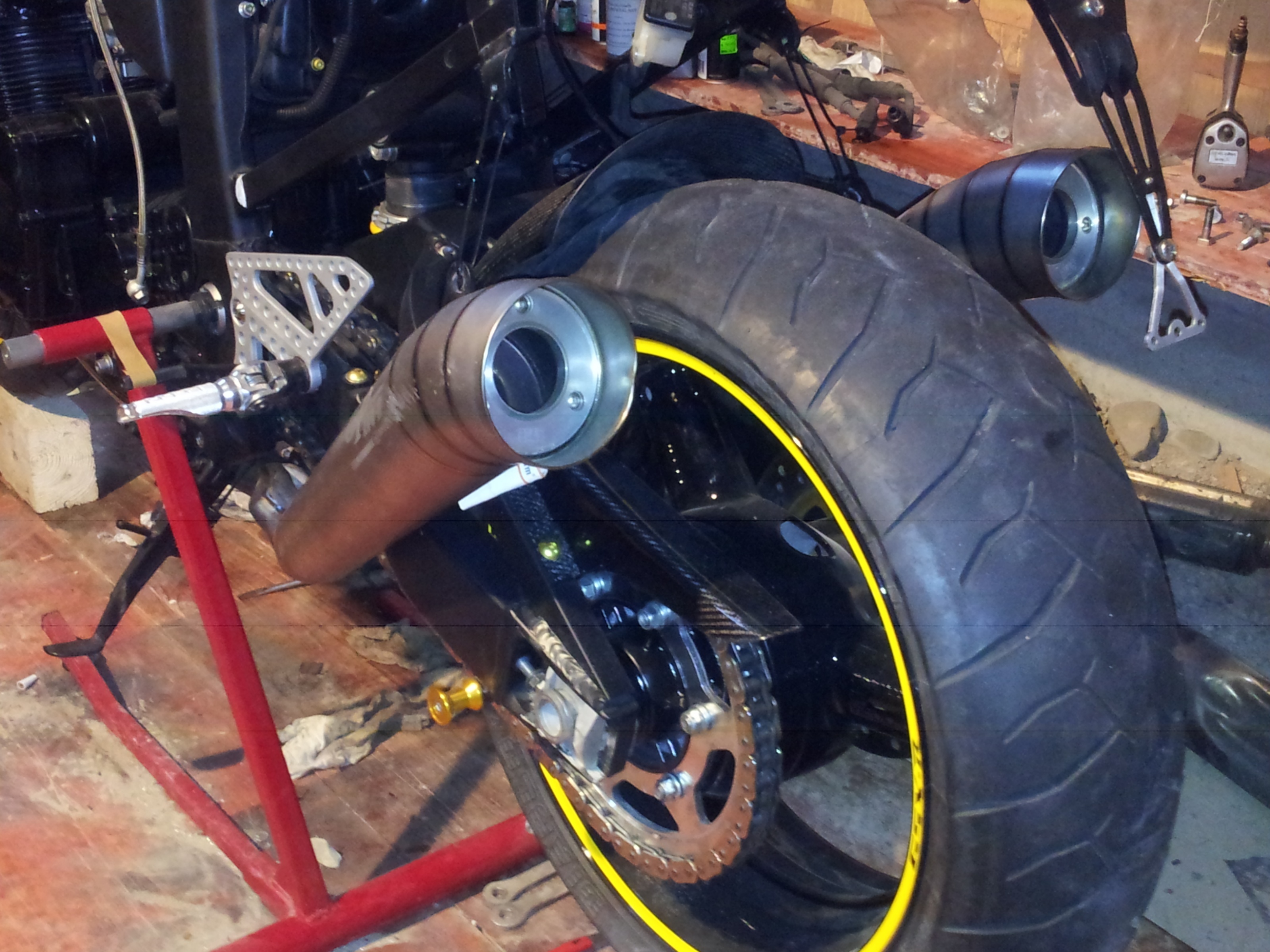

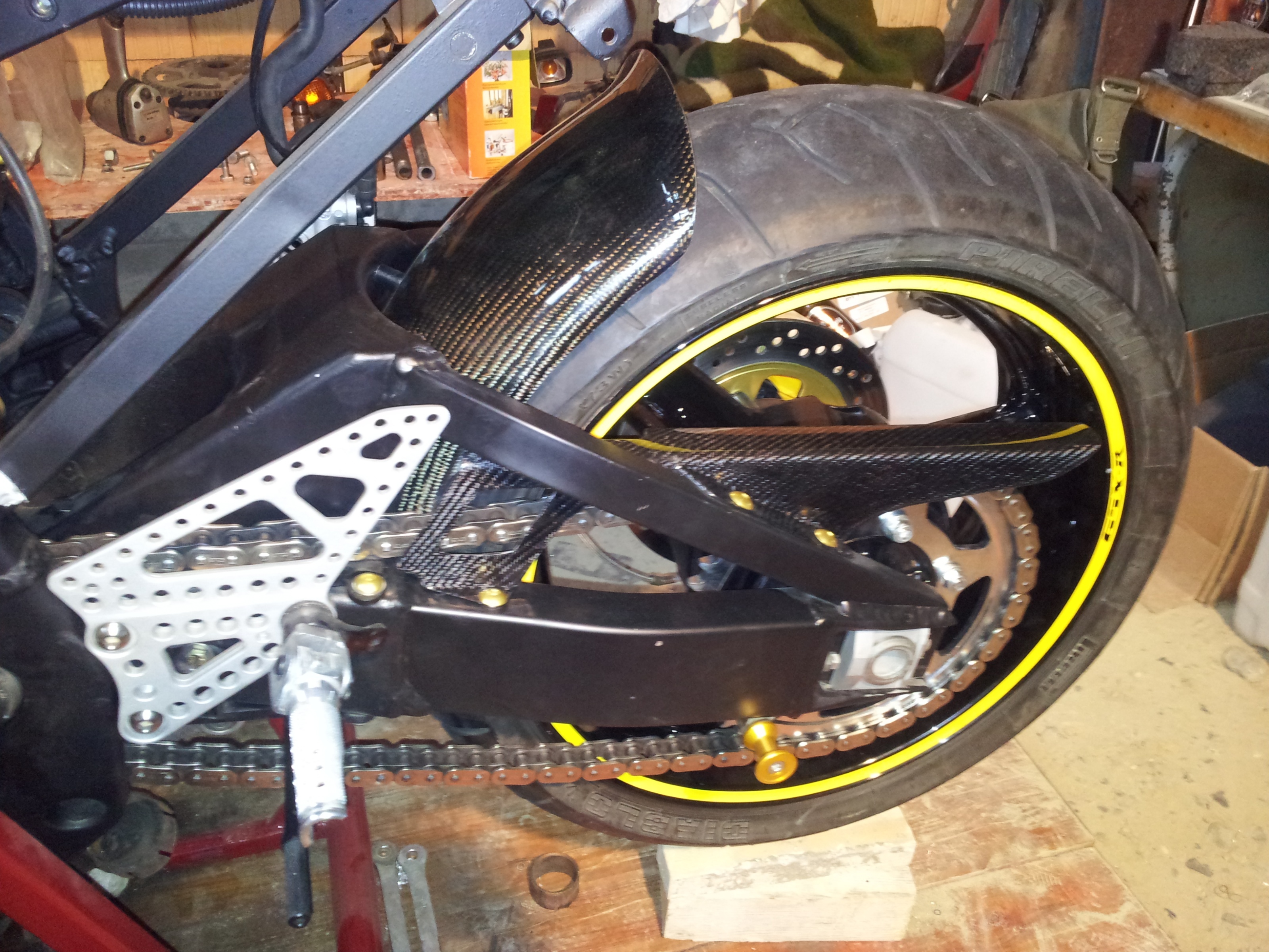

Wieder einen riesen Schritt weiter......
Kabelbaum ist drin, Bremsen auch, neue Kupplung eingebaut. Die kürzere Kette mit dem grösseren Kettenblatt ist auch drin. Jetzt brauche ich noch das Frästeil für die obere Federbeinaufnahme.
cfk Schutzblech ist auch angepasst
Als nächstes muss ich die Yoshimura GP Evo2 von der K8 an meine 1100er anpassen, die 30° Adapterrohre sind schon fertig.
Habe mal die Teile überschlagen, die nicht mehr hinkommen, einschliesslich der bleischweren Originalendtöpfe und aller durch Aluschrauben ersetzter Stahlschrauben.
Mit ein wenig Glück bin ich da bei knäpplichen 210 kg........Das wär ja was..........

Ui, sieht ja sehr schön aus o.O! Gefällt mir gut. Die Carbon Teile selbst gemacht?
GSXR-OPA
GSXR-OPA
02.09.2012
65
Scheuring
GSXR 1100, FJ 1200
Den Kettenschutz habe ich vom Original abgeformt, das Schutzblech ist von einem Arbeitskollegen, war von ner Fireblade, habe ich komplett "gestripped". Sonst wär es mir zu gross gewesen. Ich wollte ja nur einen kleinen Spritzschutz, damit mir nicht der ganze Dreck an das Federbein hingeschleudert wird.

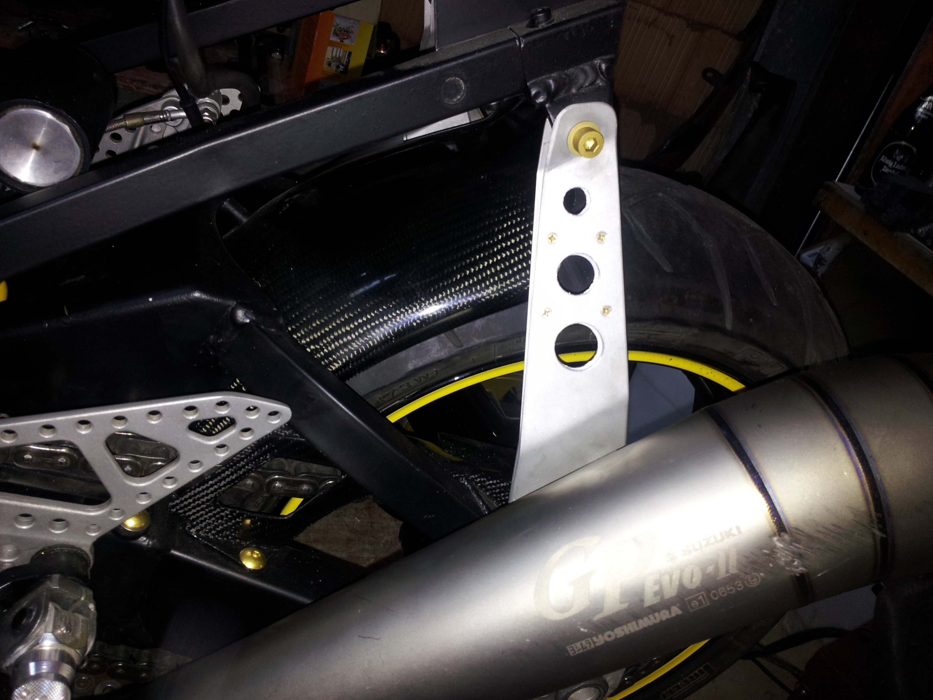

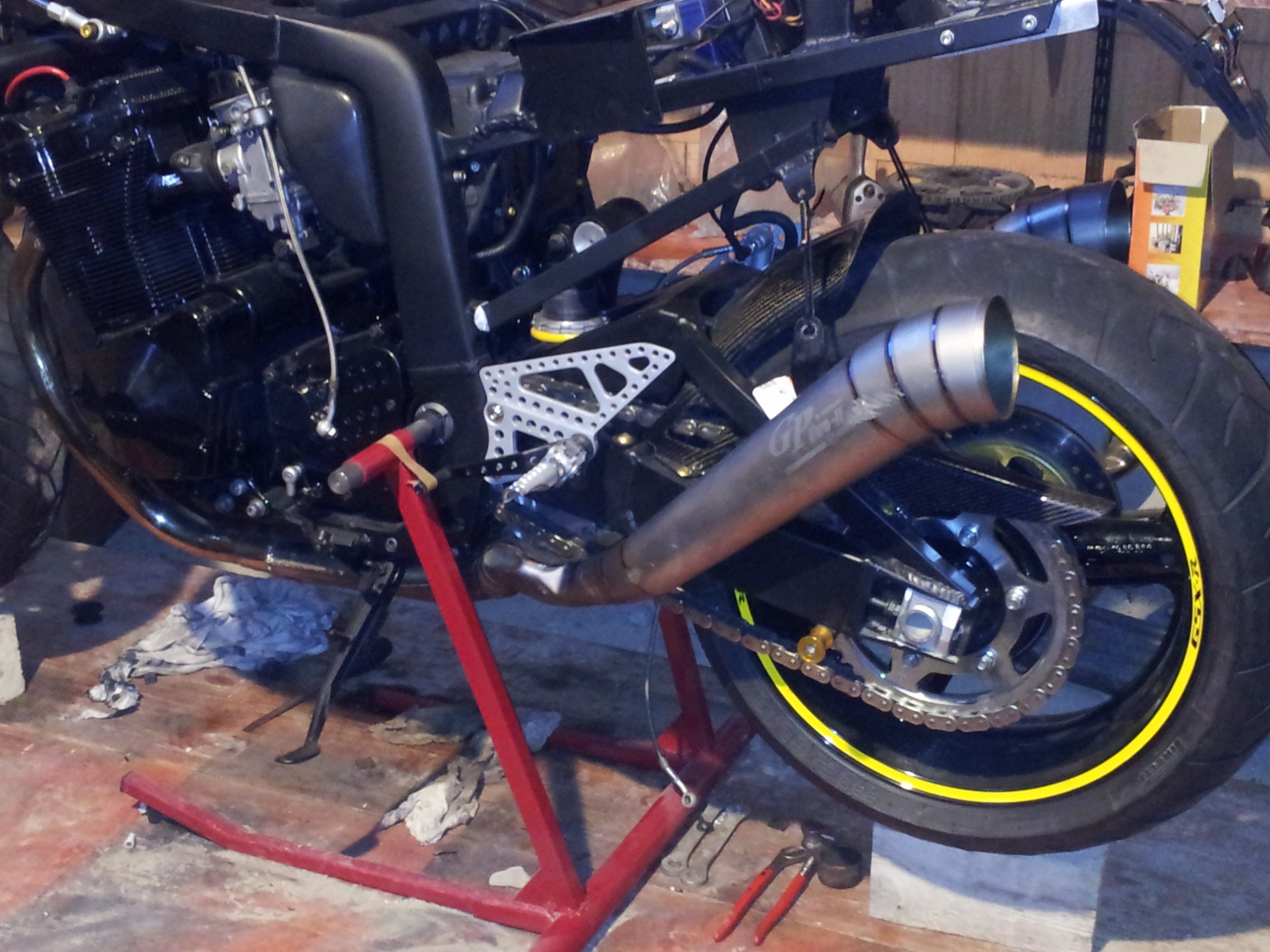

Hi Jungs,

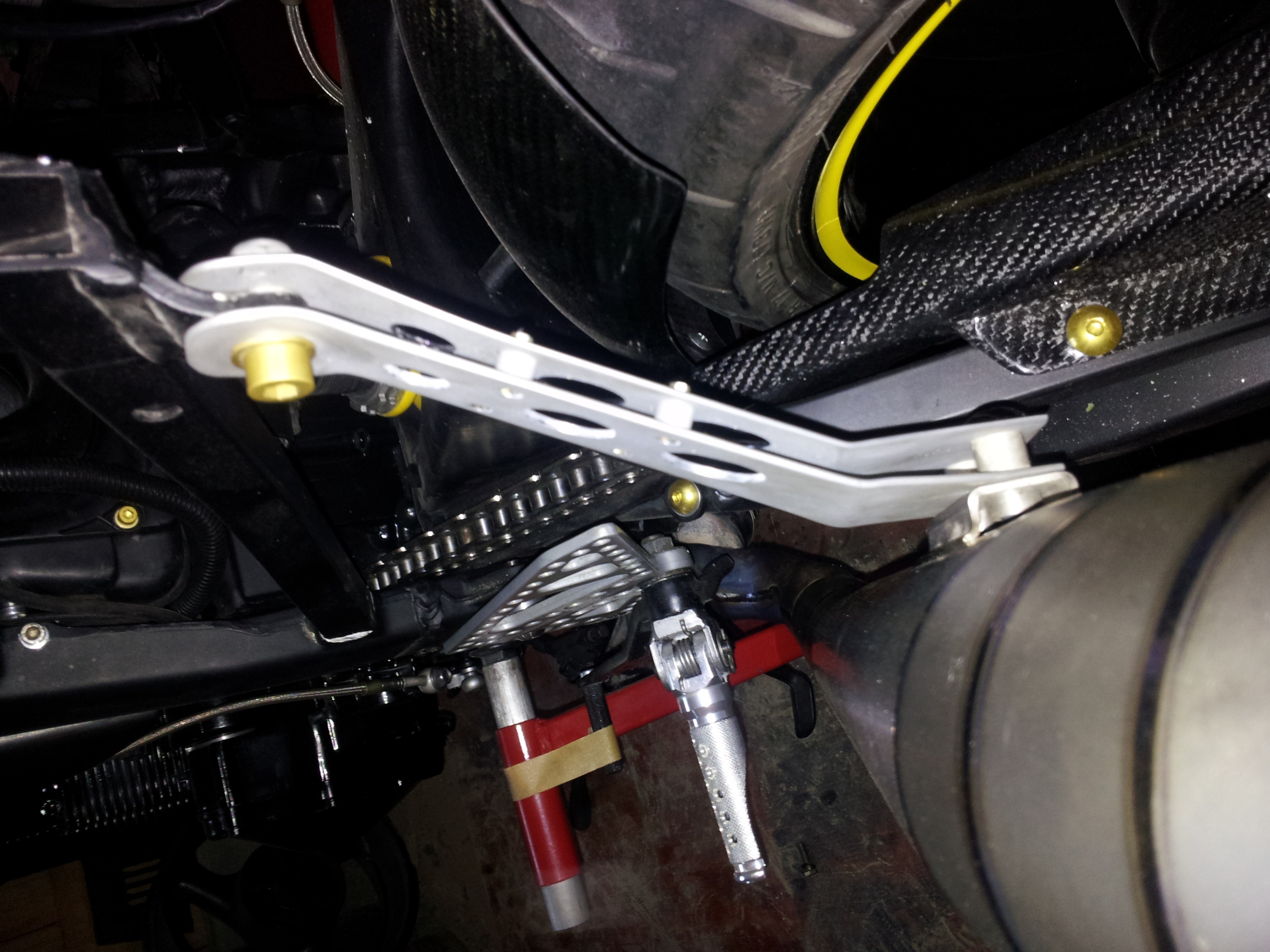

heute habe ich die Yoshimuras angepasst, jetzt muss ich nur noch die Aluhalter anfertigen, ich wollte ursprünglich CFK Teile bauen aber jetzt gefällt mir Alu doch besser. Ich nehme 1,6mm Flugzeugaluminium in Sandwichbauweise, das ist extrem stabil und schaut cool aus.
So langsam nimmt die Sache formen an :D

damit meine ich, dass zwei Bleche mit Distanzscheiben dazwischen zusammen geschraubt werden, dadurch habe ich die Stabilität eines 15 mm Alubleches mit zwei 1,6mm Blechen bei einem Bruchteil des Gewichtes.
Ich stell mal ein Foto rein, wenn es fertig ist, dann wiesst du sofort was ich meine ;)

So die Halter sind auch fertig, so meinte ich das mit Sandwichbauweise:
Und am Wochende werde ich mal das Herz meiner Lady zum Schlagen bringen, mal sehen, ob Yoshimura seinem Ruf gerecht wird........:D
