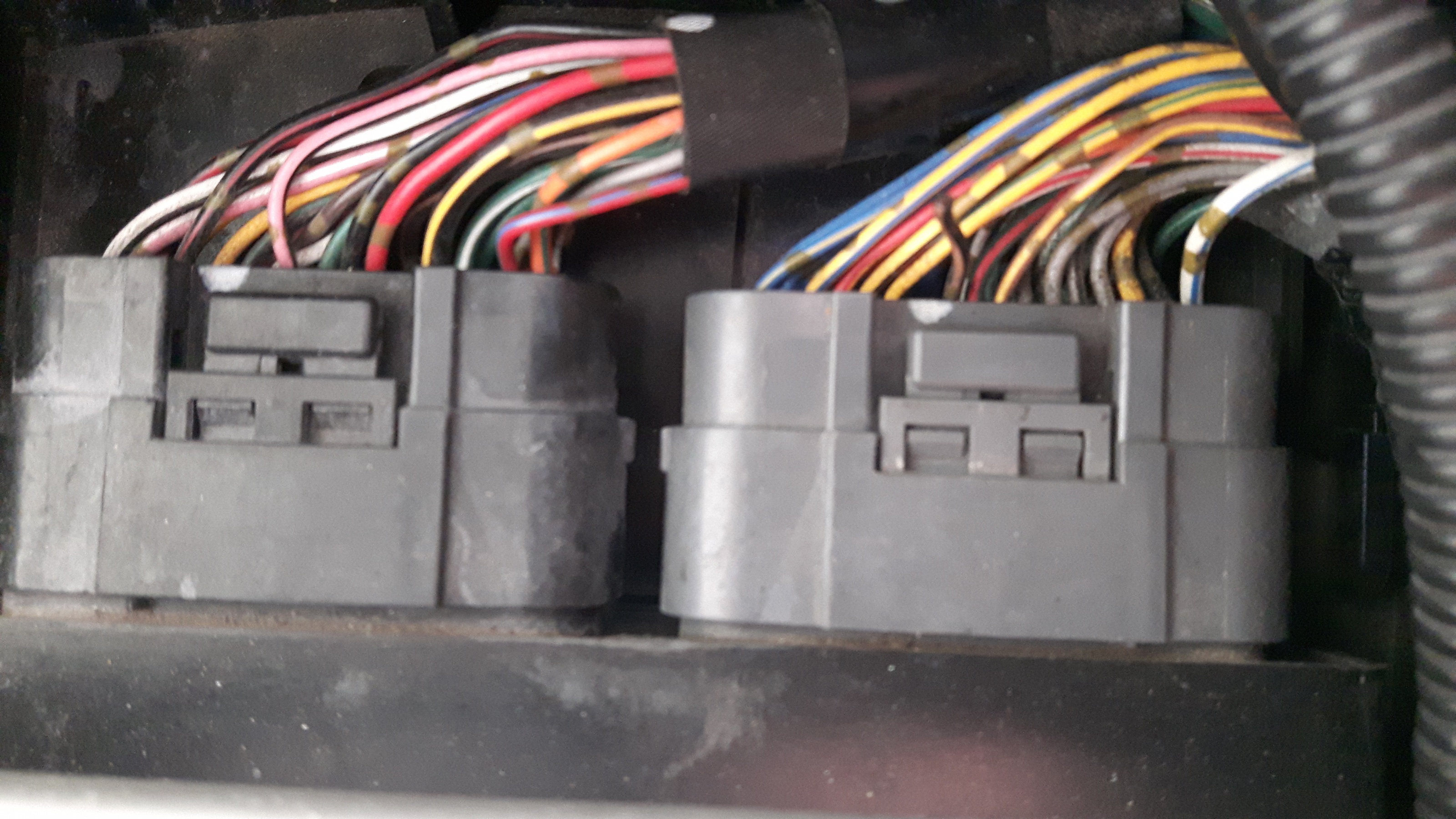

Bin gerade an meiner k5 1000 die auspuffklappe am entfernen.
Damit die Fehlermeldung nicht kommt, muss ich welches Kabel abklemmen?

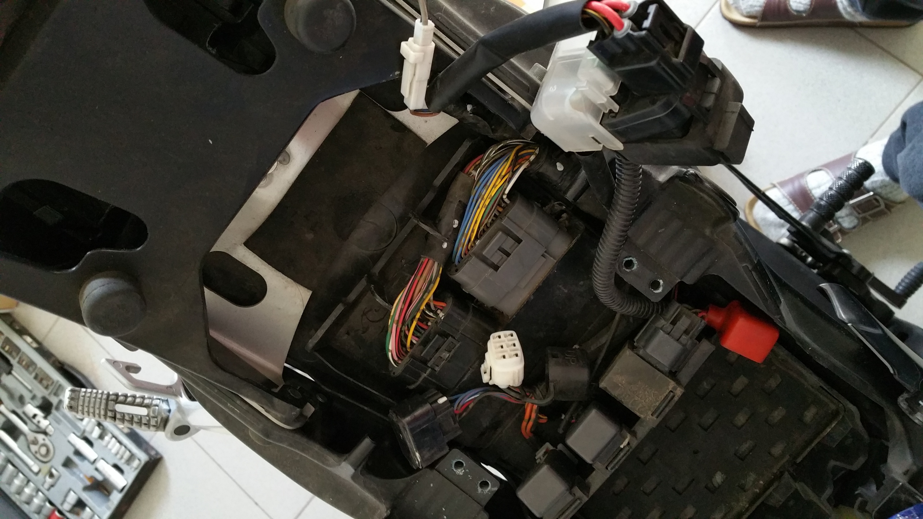

Rechter Stecker, schwarz-braunes Kabel.
Der, der da abgeknippt ist, bei Dir im zweiten Bild :D

Also der Stecker in Fahrtrichtung links
Und dann das schwarz braune Kabel auf der Oberseite oder Unterseite von dem großen Stecker?

Genau, auf meinem Bild rechts, aber in Fahrtrichtung gesehen links, Kabel liegt oben , glaub das sechste von rechts (in Fahrtrichtung ).
Vergleich einfach, ist bei mir der kleine abgeschnittene Stummel, da ist nur ein schwarz-braunes Kabel...

Perfekt!!!! Ich bedanke mich sehr für deine schnelle Hilfe!!!!
