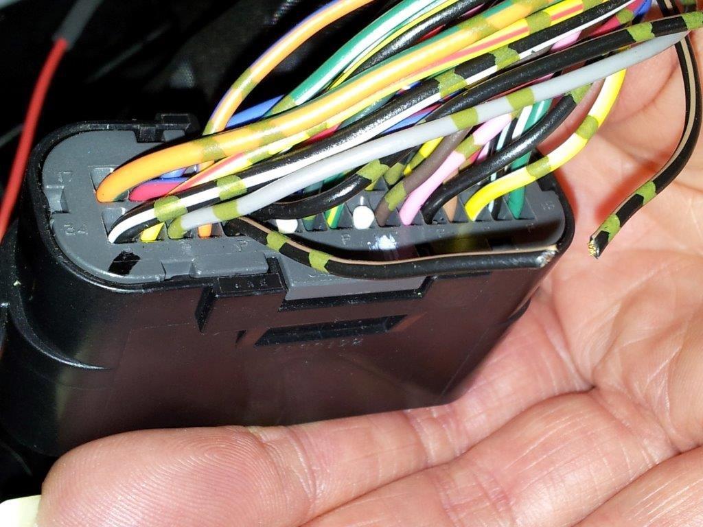

Also ich kann mir nicht vorstellen das es sich bei dem gekapptem Kabel um das der Lamda handelt, es wird eher das von Pin 30 für den Servo der Auspuffklappe sein.
Wenn du einfach ein Kabel der Lambda abklemmst komm du zu 100% die FI Lampe, darum gibt es ja den Adapterstecker der dem Steuergerät dann immer den optimalen Wert vorgaukelt.

meines wissen wurde das noch nicht überprüft...sowas kann ich defenitiv nicht. hab versucht ein bild von dem Steuergerät hochzuladen...aber macht es warum auch immer nicht...da ist halt der wurm drin....:D
versuche es aber morgen nochmal...vielleicht weiß ja einer ob dass das kabel von der Lambda ist....FI kommt nicht!

so...hier ist mal das bild von der ecu...und dem durchgeschnittenen kabel
SuziGsX
31.05.2012
298
Das ist das Kabel für die Auspuffklappe/lambda wegen deiner Komplettanlage

also macht der lambdafaker keinen sinn???
SuziGsX
31.05.2012
298
Und Nein, dadurch bekommst du keine fi Meldung sondern dadurch wird verhindert das du eine bekommst, lambdastecker/o2 eliminator ist überflüssig weil jetzt nach kennfeld gefahren wird heisst immer optimaler Wert
