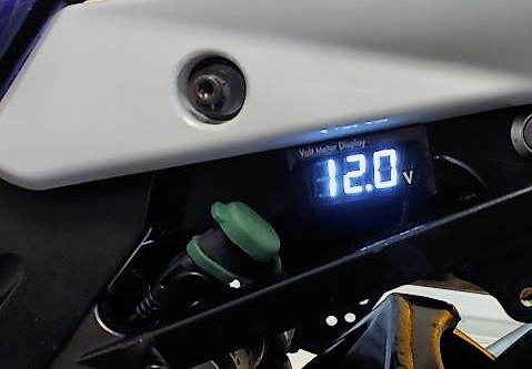

Ich habe mir ein kleines Voltmeter neben an den Rahmen mit einem beiliegenden Klebepad angebracht.
Damit kann ich einfachst den Ladezustand der Batterie, sowie die Ladespannung der Lichtmaschine prüfen.
2 Stücke DC 12V Auto Digital Voltmeter Messgerät LED Anzeige Spannungsmesser Wasserdichtes Voltmeter für Auto Motorräder (Weiß Licht) : Amazon.de: Elektronik & Foto
Es ist am Rücklicht angeschlossen, so ist es wenn die Zündung aus ist, inaktiv.
Zündung an, zeigt die Spannung unter Last, daher den realen Ladezustand der Batterie.
Parklicht Stellung die defakto Ruhespannung.
Bei Motor an und Gas geben, sieht man wie der Regler und die Lichtmaschine die Ladespannung anheben, bzw., ob alles richtig arbeitet.
