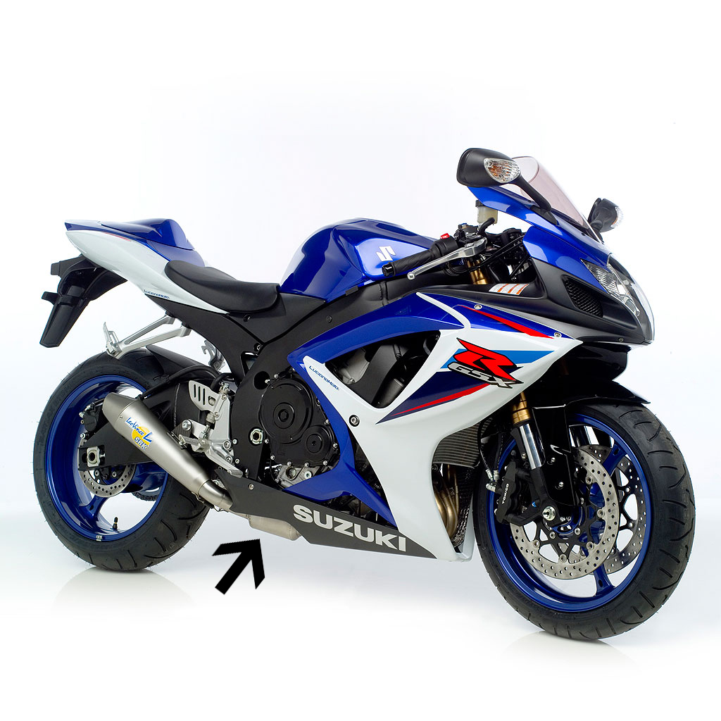

Aber jetzt noch mal ganz blöd gefragt: Warum gibts dann überhaupt leute die sich den von mir markierten mittelschalldämpfer montieren?
wozu überhaupt wenn kaum ein Hersteller ihn mitverkauft?
KillSwitch
KillSwitch
09.07.2010
1.718
36251 Bad Hersfeld
okay danke.
Das ist kein Mittelschalldämpfer das ist ein Kat. Und das auf dem Bild ne Komplettanlage.
Komplettanlage = Krümmer + Zwischenrohre + Endschalldämpfer (ESD)
ESD = ESD + ggf. Verbindungsstückt bis zum Original Kat.

KillSwitch
KillSwitch
09.07.2010
1.718
36251 Bad Hersfeld
und das ist sicherlich kein kat;)
ich hatte die tröte auch und da war dieser vorschalldämpfer dabei....ich konnte durch dieses rohr durchschauen:P
Dann war der wohl nimmer da drinn?!
Ich weiß nur das es die Anlage für K6 K7 mit und ohne Kat gibt. Vorschalldämpfer macht aufjedenfall keinen Sinn den ESD gibt es auch für andere Maschinen wo keinen Brotkasten haben, und da brauch die auch keinen Vorschalldämpfer.

und ich hab noch nie und nimmer nen leo gp für die k6 k7 mit kat gesehen...zeig mir den mal bitte..
der vorschalldämpfer ist vielleicht doch zum dämpfen da;)der war nämlich schon sehr laut
KillSwitch
KillSwitch
09.07.2010
1.718
36251 Bad Hersfeld
"Achtung! Alle LeoVince Auspuffanlagen und Endschalldämpfer werden OHNE Katalysator ausgeliefert, es sei denn die Artikelmummer beinhaltet ein "K" für Kat, dann ist dieser Inklusive. Sollte Ihr Fahrzeug serienmäßig mit einem Katalysator ausgerüstet sein so vergewissern Sie sich bitte vor dem Kauf ob ein Katalysator zur Einhaltung der Abgasgrenzwerte für Ihr Motorrad Modell erforderlich ist."
http://www.motorrad-auspuff-shop.de/010.090.030/LeoVince-SBK-Suzuki-GSX-R-600.htm
der ohne Kat ist der für 349,- mit 415,-
P.S. zeig mir mal nen Bike was nen Vorschalldämpfer hat ;o)

Fakt ist, das der Vorschalldämpfer/Kat im Lieferumfang nicht enthalten ist und seperat gekauft werden muss!
