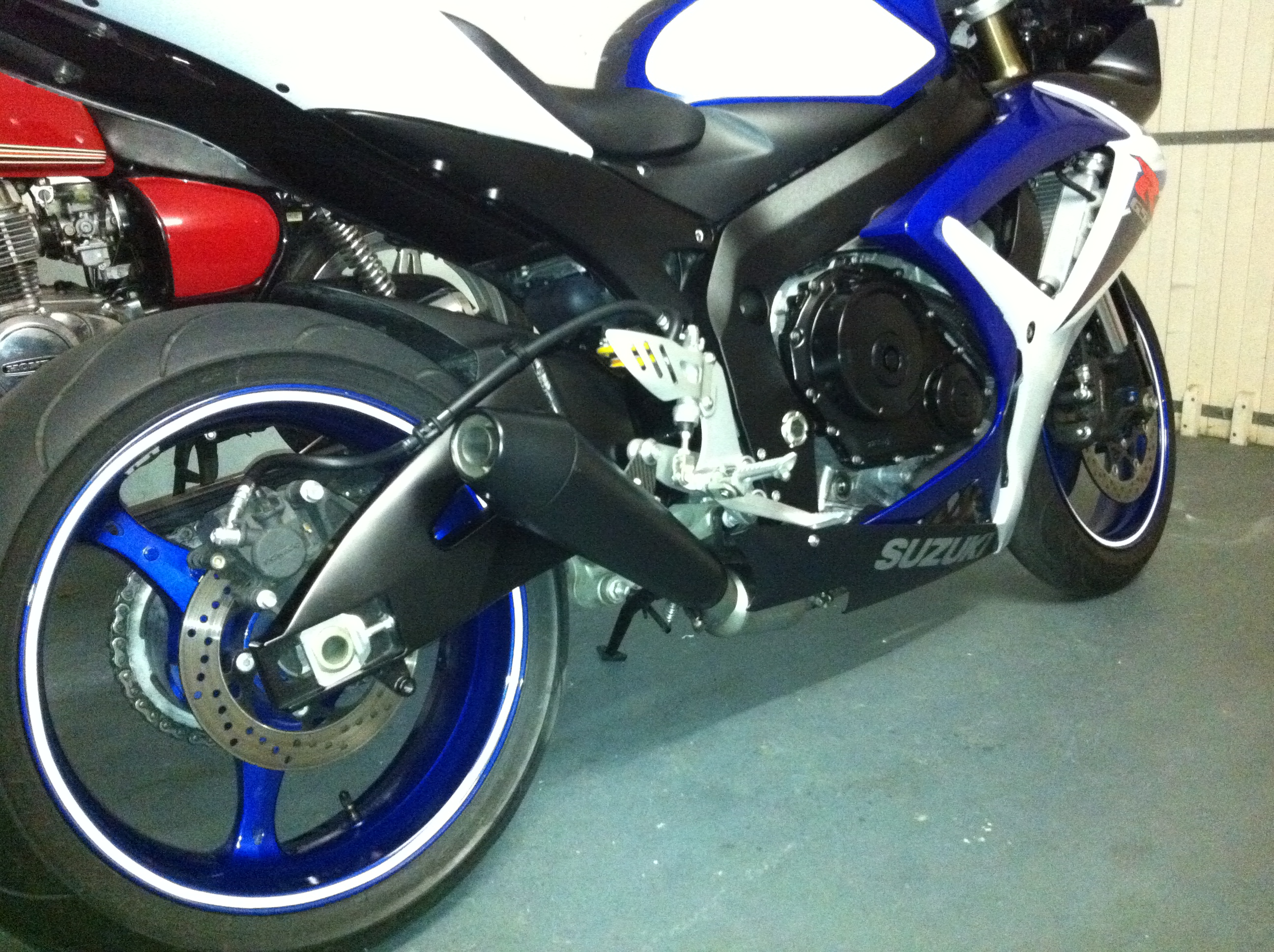

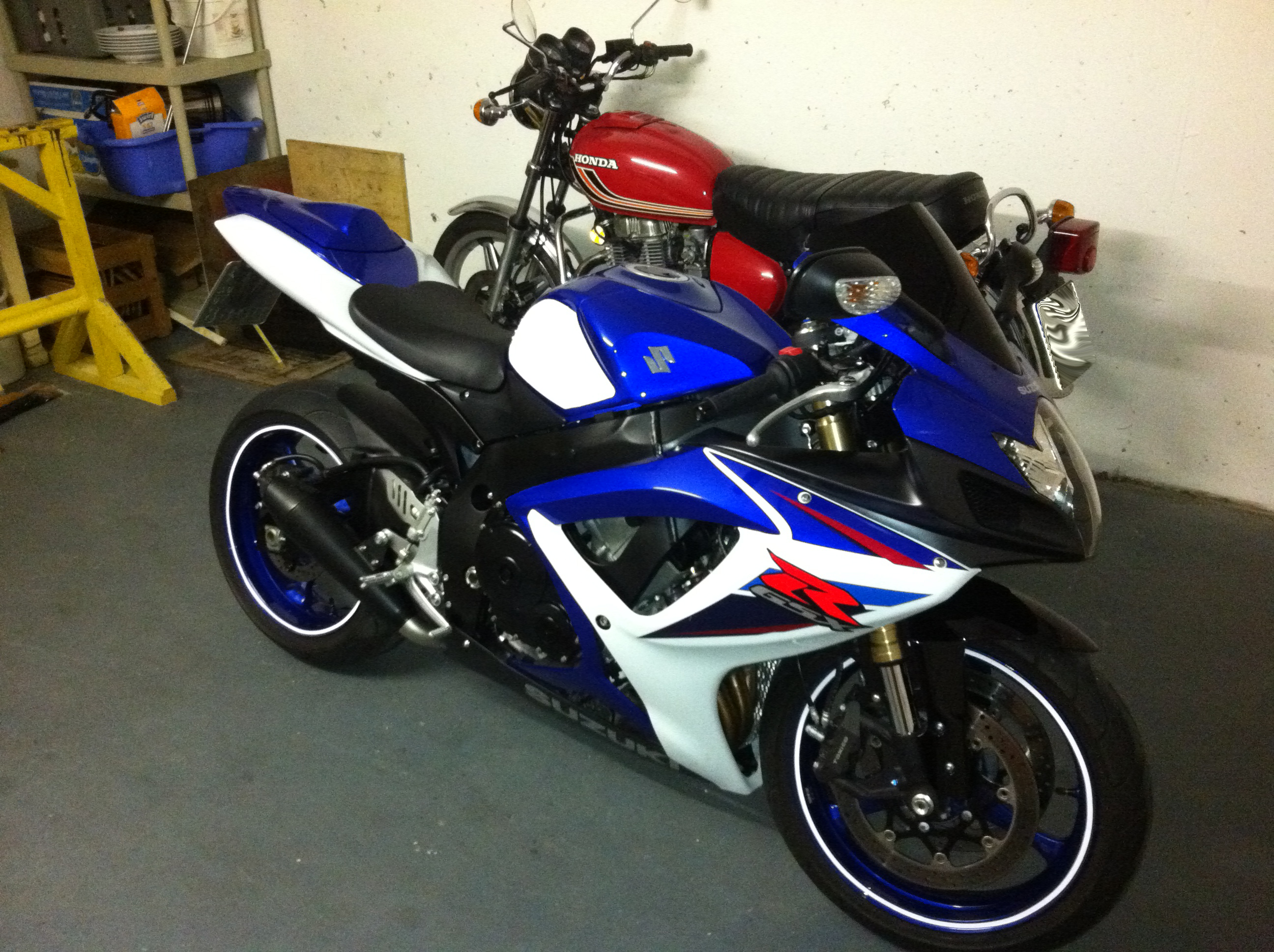

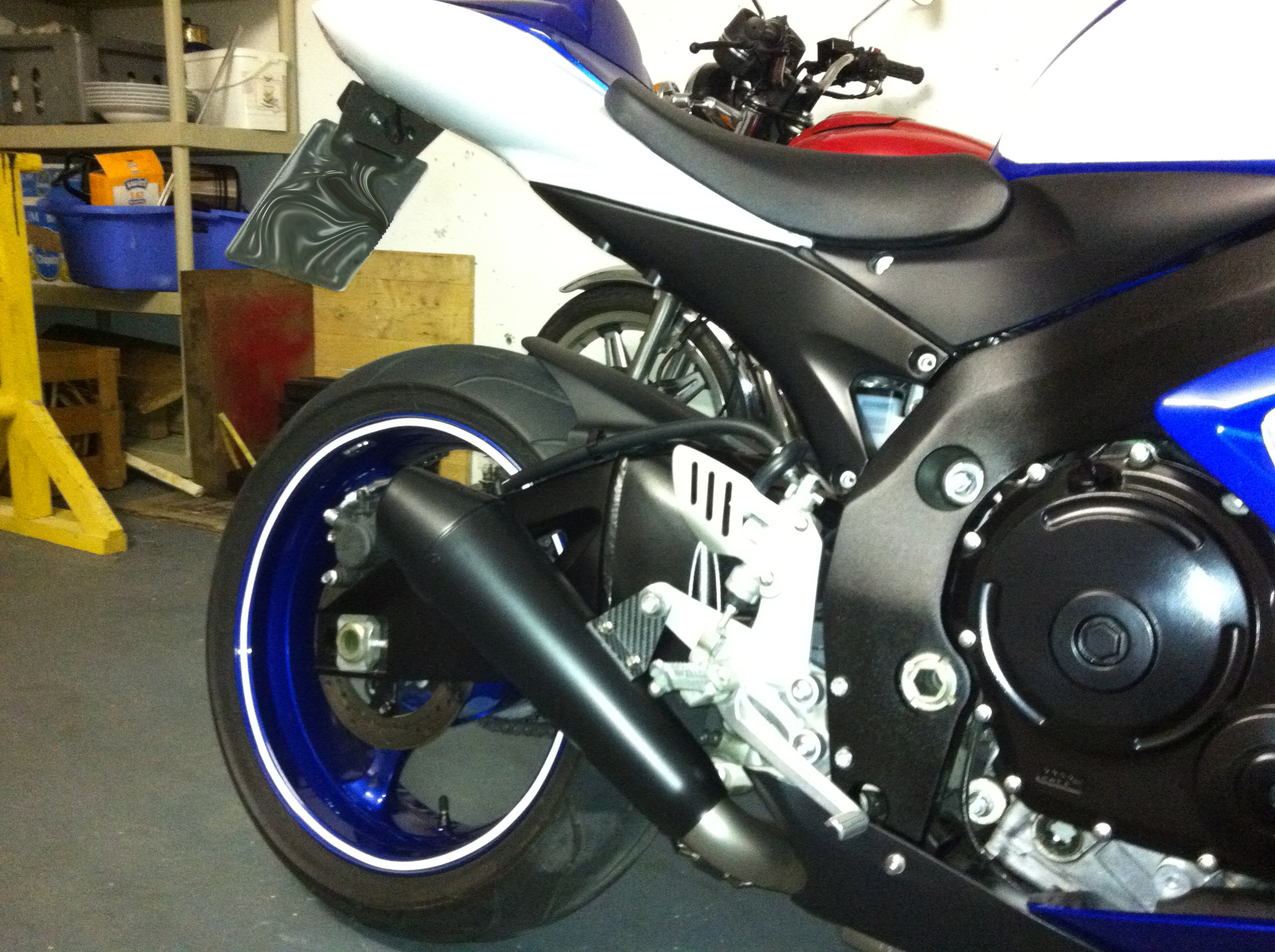

Hab den besagten Leo GP (in schwarz beschichtet) heute bekommen und direkt montiert!
Die Beschichtung sieht absolut super aus, total gleichmäßig, hart und super Optik.
Wie sich das ganze bei Hitze verhält werde ich witterungstechnisch erst nächste Saison testen können.
Der mysteriöse "Kat oder nicht Kat" war bei mir definitiv KEIN Kat, sondern lediglich ein Vorschalldämpfer
Eine Frage: in der Verpackung war seperat & unverpackt eine lose, runde Scheibe mit 4 Löchern?! Auf der Explosionszeichnung war sie nirgendwo zuzuordnen woraufhin ich sie auch nirgendwo verbaut hab. Was is das für ein Teil?
Hier noch ein paar Bilder!
