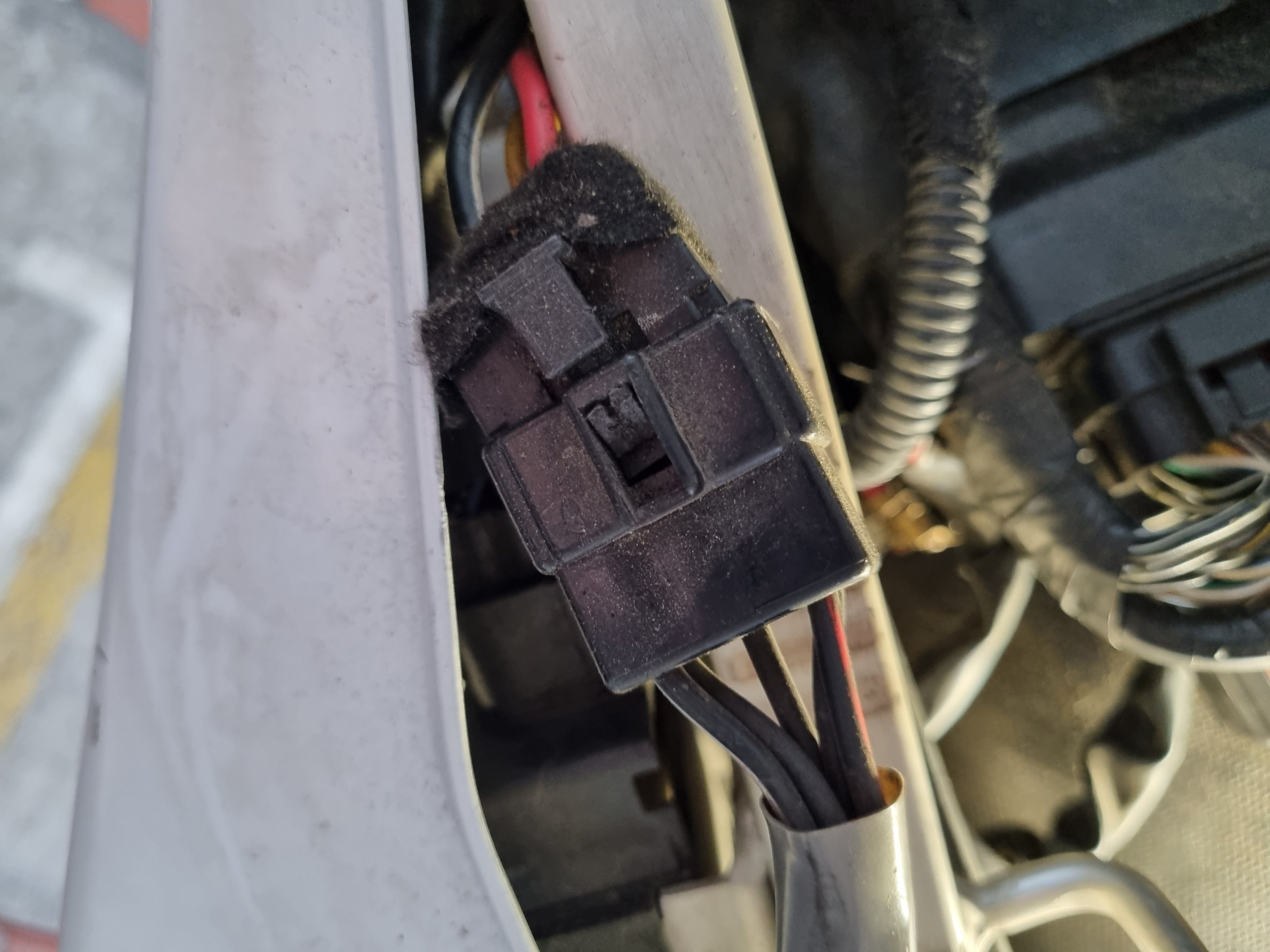

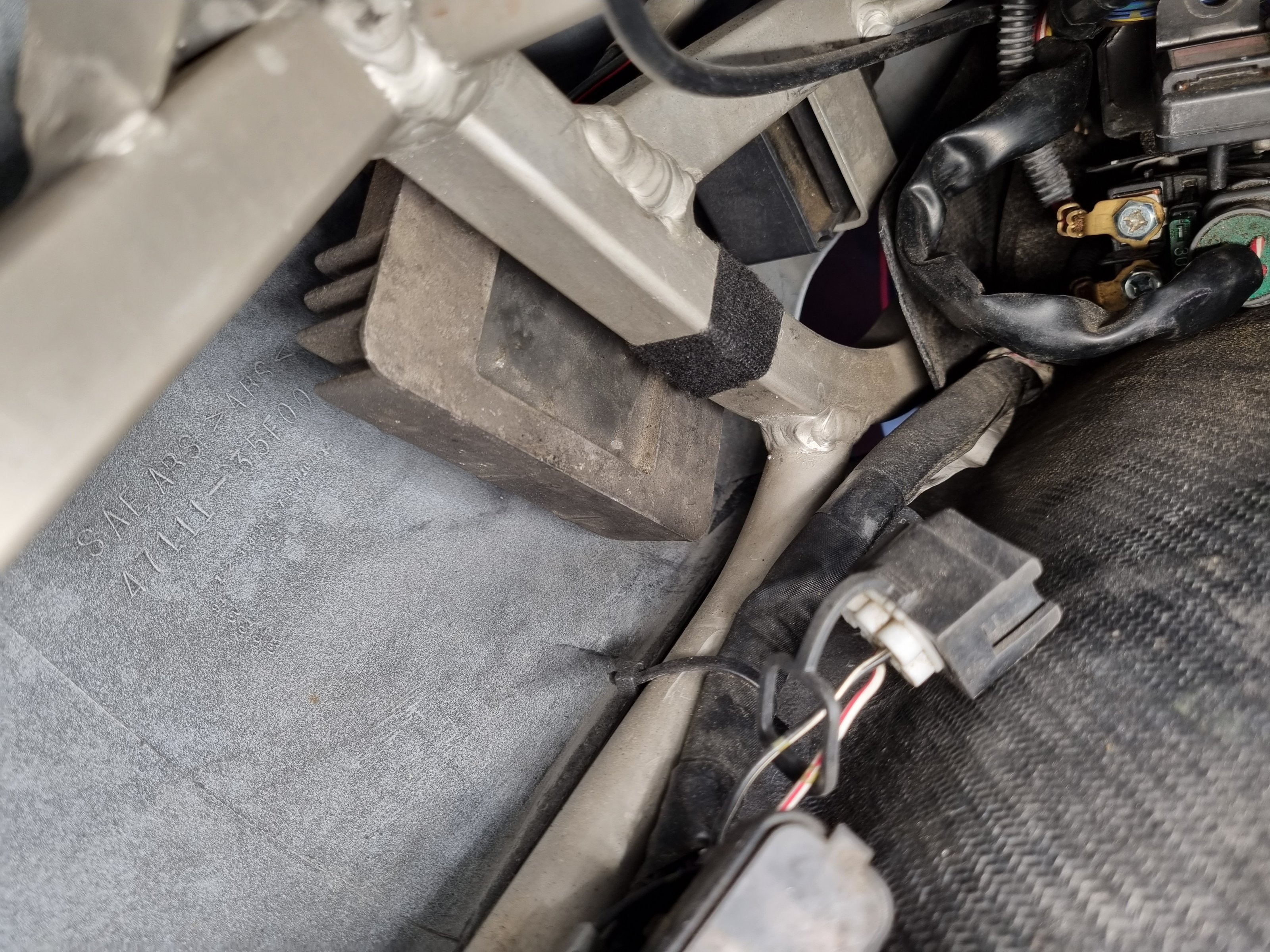

Habe auch jetzt das Problem, das meine Batterie nicht geladen wird. Da die Suzi jetzt ein paar Tage stand, habe ich das so nicht gemerkt. Am we bin ich dann mal eine längere Strecke (50 km) gefahren, danach ist sie nicht mehr angesprungen. Das kam mir dann doch komisch vor.
Heute hab ich Zeit gehabt auf der Arbeit, da konnte ich dann prüfen, das die Batterie nicht geladen wird, sobald ich Gas gebe. Im Leerlauf habe ich zwischen 12,8V und 13,2V. Wenn ich Gas gebe fällt die Spannung auf 12,2V ab.
Morgen kann ich dann mal den Regler prüfen. Der sitzt bei meiner hinten unter der Sozius Verkleidung an der linken Seite.
Hat etwas gedauert, diesen zu finden.
Da ja meist steht, daß er in der Nähe des Krümmers sitzen soll. Hoffe es ist auch nur der regler.
Das ist ja der richtige Stecker, oder ?
Racing snail
Racing snail
18.09.2021
3.255
Das sieht mal nach dem richtigen Stecker aus.
Zieh den mal auseinander und schau ob die Kontakte in Ordnung sind.
Sollte der Regler kaputt sein, kann nach 50km Fahrt der Stator bereits verbrannt sein.

Konnte den Regler und auch den Stator mal Durchmessen. Laut dem messblatt wären beide in Ordnung, was ja nicht sein kann. Sonst müsste das ja auch funktionieren. Der Stator bringt bei 3500Umin auf allen 3 Kabeln 43V und die ohmsche Messung hat auch gepasst.
Ein neuer regler ist bestellt, werde dann noch mal prüfen wenn er da ist
Bentoxxer
Bentoxxer
15.07.2022
46
Unterfranken
GSXR 600 K2
Noch eine kurze Rückmeldung, der Regler war es. Jetzt habe ich schon im Leerlauf 14V. Das passt dann somit auch wieder.
