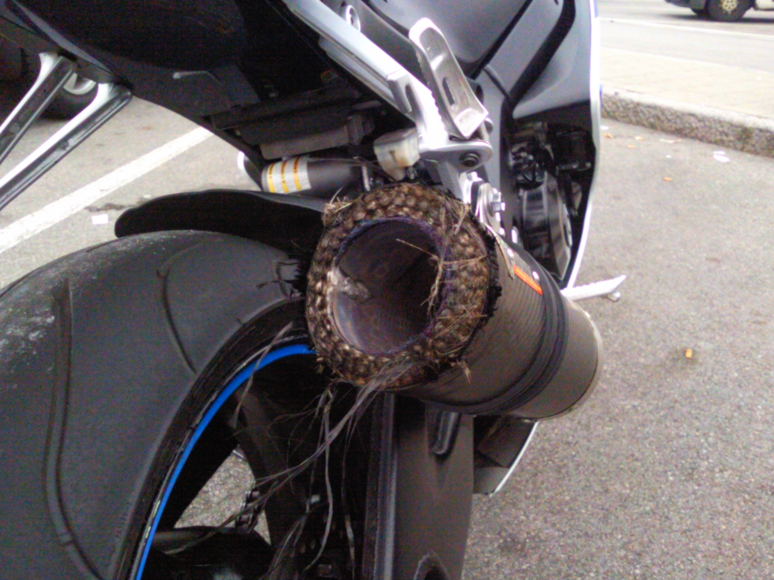

Krass kann jeder Carbon endtopf platzen ? Wollte den Evo2 holn in Carbon aber so hol ich den lieber in Titan ,.. oder??

eig. nur die Bolt On.
Also bei der 600/750er bis bj.05. danach ist ja slip on und da kannst auch carbon töpfe fahren...
@stefan: kleines stück 1-2mm dicken draht, den zwei mal auf den druchmesser vom eater zurecht shcneiden, dann halt wie ein kreuz horizontal und vertikal am ende des eaters festschweißen also zwie schweisspunkte jeweils...

Und warum nur die Bolt on´s `aus welchen grund, ist der evo2 aus titan mit carbon hülle? dann kan er ja eh nicht platzen oder komplett carbon?

Das war mein miv gp hat knappe 4 wochen gehalten und davon bin ich zwei ohne killer gefahren an einer 1000 k5. Der Sound ist schon super gewesen aber die verarbeitung ist ziemlich schlecht.

Ich kann nur jedem darauf hinweisen wenn ihr richtig hart am gas seit , fahrt ohne db killer sonst passiert das was mir vor 2 tagen passiert ist

^^aus welchem Jahr is der geplatze Topf?!
Mivv hat glaub ich nachgesteuert!
Hab meinen jetzt gute 1000km drauf und bin sicher nicht langsam unterwegs....sieht aus wie am ersten Tag Gsxr 600 K4
A
Achill
liegt wohl eher am eater dass die dinger platzen, weil innnen so ein druck entsteht durch den gebogenen eater... wenns nicht kaputt gehen soll dann eater raus oder abschneiden sodass da mehr freigang entsteht... aber dann wirds halt lauter ;)
oder einfach net so angasen :D
bin ebenfalls mit gsxr 600 k4 unterwegs, bolt on 99,9% eater drin aber nur 34ps hält bei mir auch schon ca. 10.000km wenn man mal ganz flott unterwegs war fängt`s oben am übergang vom endstück auf das carbon an, das harz sich etwas anzulösen. ansonsten nix passiert bist jetz :)
