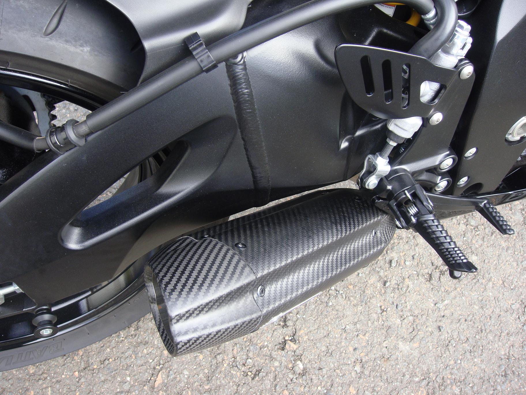

hab heute meinen mivv suono in full carbon abgeholt und angebaut....
optik super kurz und klingt ohne killer übelst dumpf,der wahnsinn:eek::D
sagt mal muß der so nah an der schwinge liegen,hab nicht mal 2mm platz,muß ich bestimmt noch bissel biegen die sau:rolleyes:????
hab schiss das er beim ausfedern aneckt und kaputt geht,wenn man drauf sitzt hat man 1-2 cm aber beim ausfedern eckt er manchmal an.
wenn jemand was weiß bitte posten....

kannst ja probieren, hatte bei meinem GP das problem das der übelst mit druck an der Schwinge anlag, habe bisschen gebogen hat nur minimal was gebracht. Habe denn beim Zwischenrohr das Loch das man befestigen soll wo der Kat war ein bisschen ausgebohrt und Unterlegscheiben zwischengetan dadurch liegt er jetzt nicht mehr an und sehen tut man es auch nicht.

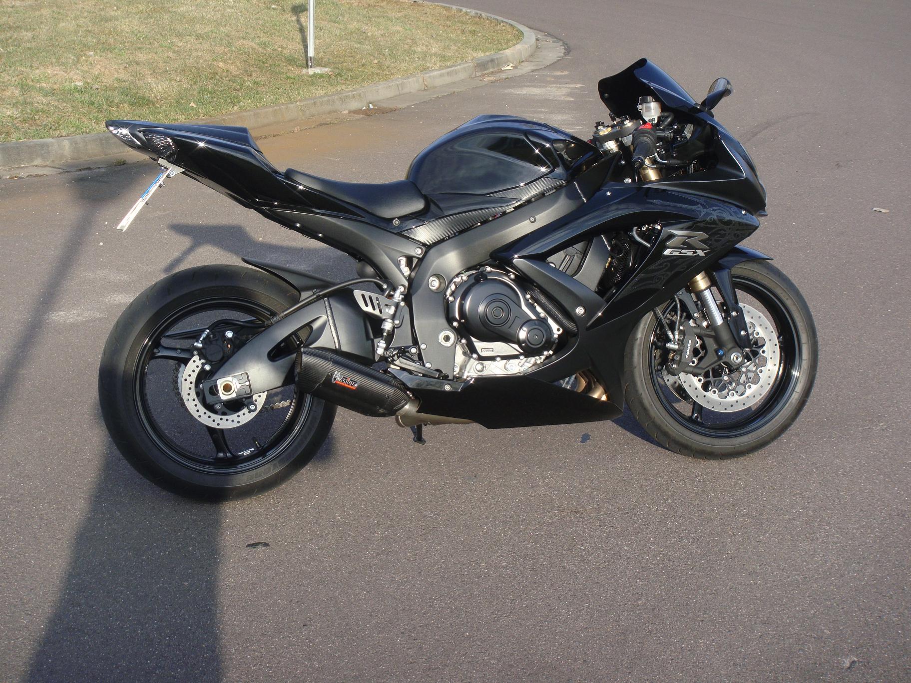

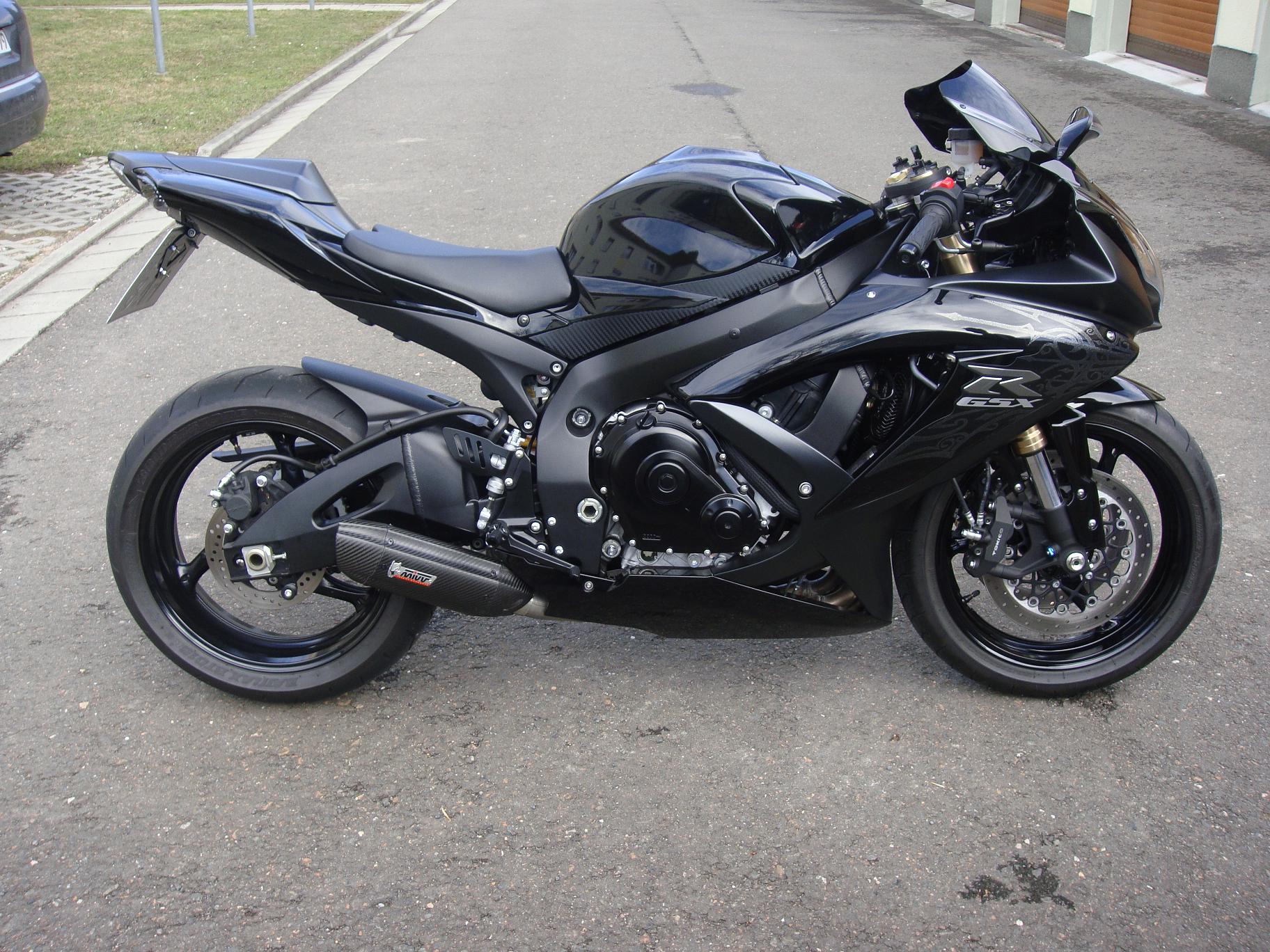

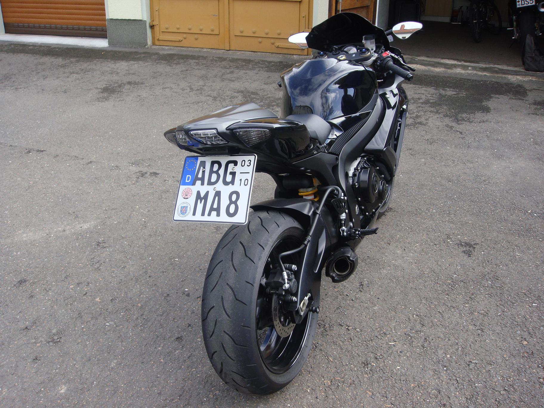

so habe heute den auspuff nochmal richtig angebaut:p...
hab die halterung aufgebohrt und dadurch das er jetzt richtig am krümmer sitzt,brauchte ich auch keine unterlegscheibe für den abstand zur schwinge,hat alles beim erstem mal super gepasst.
hab jetzt ca 1-2 cm platz im ausgefederten zustand.:D
ganz großer dank an den "fuchs" @bankazone.....;):D:_cool1::80:
bin heute über 100km gefahren,super geiler sound und klasse fehlzündungen beim gas wegnehmen.
mein problem ist jetzt nur das ich den db killer nicht ins heck legen kann,da er zu groß ist weil ja schon der pc5 und der quickshifter sich drin niedergelassen haben:lol:
mal schauen ist ja das kleinste übel;)
also bin super zufrieden mit dem mivv suono,erstklassiker sound und schön dumpf.
anbei noch paar bilder vom bike....
grüße

passt optisch perfekt an das moped!!!:clap:

Hey das sieht doch mal richtig fein aus :up:

Optisch sehr geil, würde mich über nen Soundcheck freuen ;)
Sitzt der Pott denn richtig?
Auf deinem Bild sieht er etwas verdreht aus (kann aber auch täuschen), das könnte dein Problem mit dem Abstand etwas erklären.
Habe mich da an dem Bild vom Souno Carbon für die 600K6 orientiert.

könnte noch ein tick gedreht werden, aber nicht viel.

nee eigentlich nicht...
http://www.mivv.it/risorse/7/29/368/S021L7c.jpg
der sieht bei mivv auf der seite genauso aus,außerdem hat der eine halterung vom endtopf zum zwischenrohr,da kann man nix mehr drehen.
sieht aber geil aus;):D
