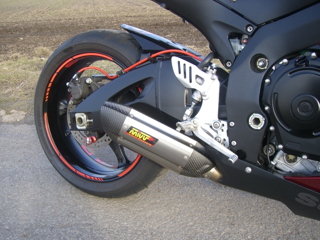

mein mivv händler will mir ne komplettanlage verkaufen ohne auspuff da ich ja schon eine habe. die ist klar etwas teurer als die komponenten von einer k7 zu nehmen. 150-200€ teurer.
aber wenn ich sie kaufe (s. anhang) so wie sie da ist, muss ich NICHTS mehr dazu kaufen oder zwischenbauen. z.b. ein zwischenrohr oder etwas anderes.
weil das im bild kommt mir die anlage irgendwie etwas kurz vor, als würde zwischen dem auspuff und dem krümmer etwas fehlen.
denn bei der k8 wird der auspuff an der fußraste befestigt.

Der Suono ist von der K7&K8 ist gleich, der unterschied ist das bei dem K7 das zwischenrohr dabei ist um den Kat zuersetzen (K7 erfüllt noch EURO2) und bei dem K8 ist ein rohr um den auspuff auf höhe der fussraste zubringen. (Da die K8 Euro3 erfüllen muss. sonst ist alles gleich. Zum Tüv baust du einfach wieder um.
