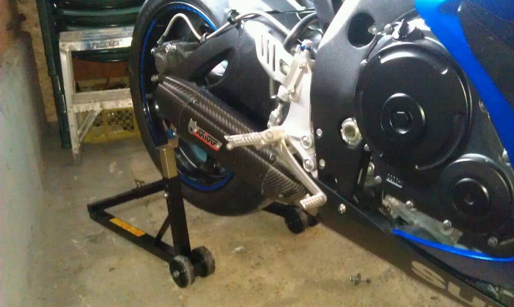

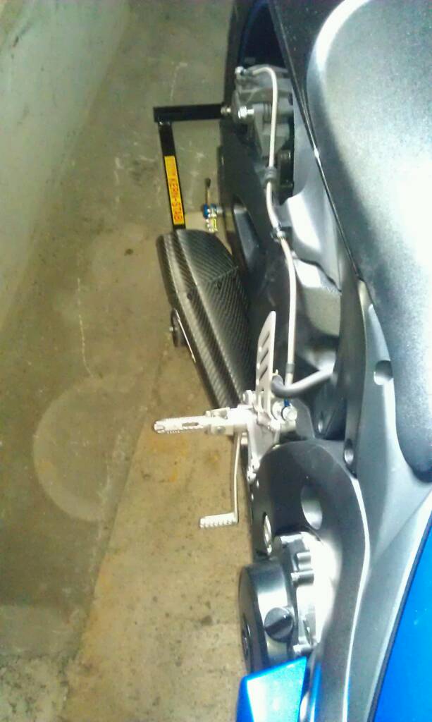

Habe heut mein Suono an meiner 600er k7 Montiert, was mich aber verwundert, die Passform. Passt etwa so als ob ich min meiner 45 er Schuhgröße ein 40er anziehen will!

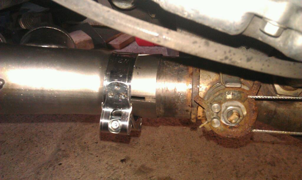

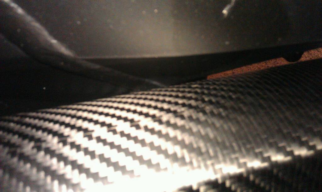

Hab mir ne Auspuffdichtung besorgt, diese wird aber anscheinend garnicht benötigt, da die verbindung vom Krümmer zum Suono Verbindungsrohr so eng ist, das ich erstmal diese bearbeiten musste!

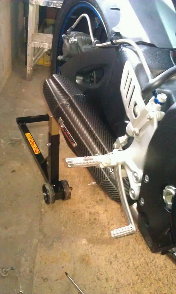

Dann den Endtopf ran und siehe da, er steht an der Schwinge an, ist das normal?
Italienische Genauigkeit würd ich Vermuten. Wundert mich aber doch sehr!

Also Dichtung brauchst du keine am Krümmer.
Und anstehen sollte er an der Schwinge auch net, vllt. ist das Zwischenrohr etwas verformt!

also das verbindungsrohr muss bis zum anschlag hinter sieht mir auch ein wenig zerwürgt aus ,hast du die schelle jetzt schon angezogen?

Verbindungsrohr ist nun endlich hinten, das war mir schon klar, wollte nur ein Foto machen um zu zeigen das da keine Dichtung rein gehen würde!
Schelle hab ich noch nicht angezogen, muss schauen ob ich den esd noch irgendwie drehen kann das er nicht die Schwinfe berührt. Verzogen oder so siehts eigendlich nicht aus...
Hab nochmal alles kontrolliert und etwas gezogen gebogen und nun streift er noch ganz leicht an der Schwinge, geht aber nicht anders.

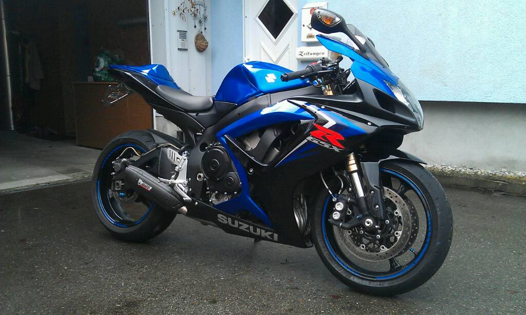

Sieht echt super aus!
Wie is so der Sound mit Killer?
Kannst du vielleicht mal nen Foto machen von der komplett Ansicht mit bike? :D

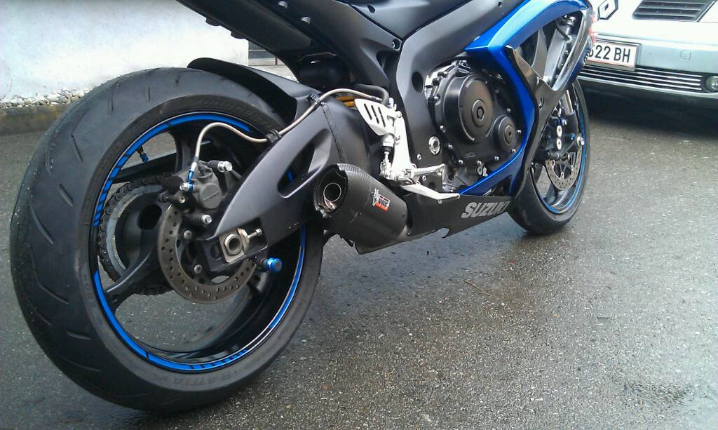

Habe nun 2 dicke Unterlagsscheiben zwischen Halter und Rahmen gepresst, nun ist 1-2mm luft zwischen ESD und Schwinge, muss so gehen. Bin auch auf den Sound geapannt.

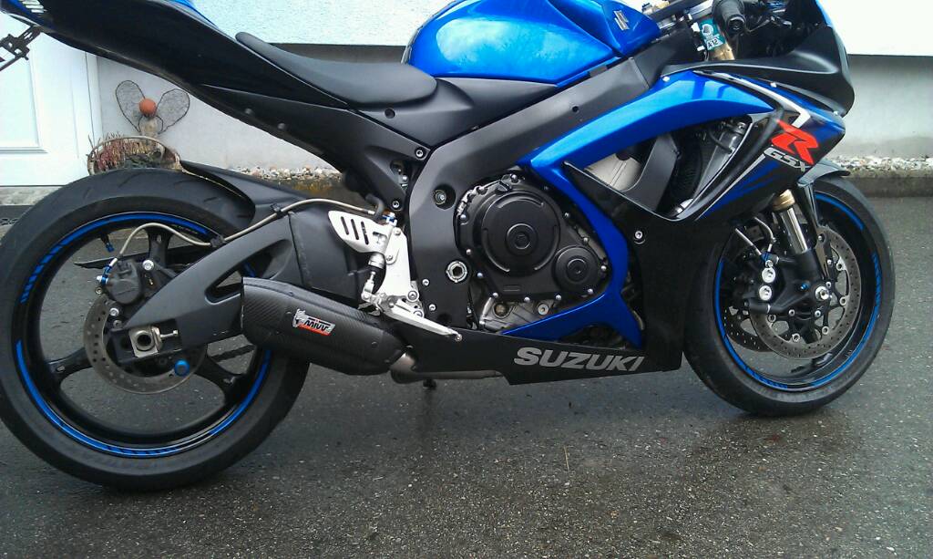

Habe vorhin die Maschine raus geschoben und mal gestartet, unglaublicher klang, einfach Traumhaft! Sogar mit Killer und das im Stand mit wenig gas. Da freut man sich auf den Sommer.
Hier noch Bilder

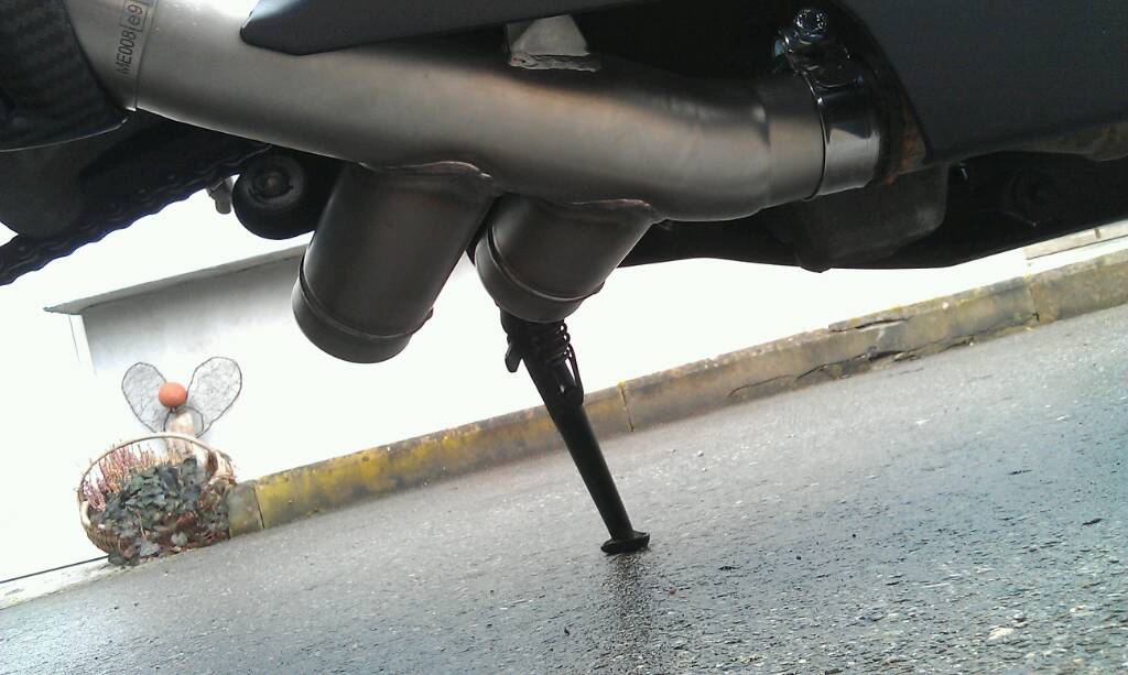

Und kann mir jemand sagen was die 2 "Dosen" beim Verbindungsrohr für ein sinn haben?

Sieht gut aus!
Ich denke die 2 "Dosen" sind dazu da das der Auspuff nicht zu laut ist. Aber deinen Auspuff gibts ja sicher auch mit Kat.
Ob der dann in den 2 Dingern drinnen ist glaub ich net, bringt ja nix weil die Abgase oben vorbei gehen.
