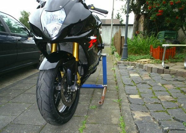

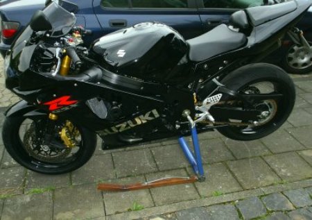

@slowly

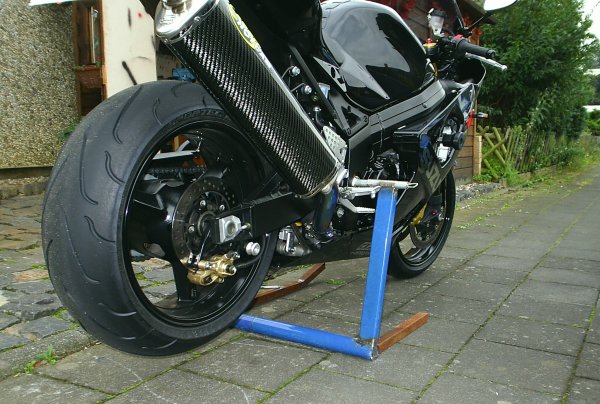

Kannst du von deinem St?nder nicht mal ein paar Pic's machen (der f?r's Moped)
Der post war einfach "Herrlich" :lol:

So'n Teil wie Slowly gepostet hat w?rs ja...
Aber bei der alten 11er geht das Aufbocken (wenn man an die Schwinge muss, Kette wechseln, kommt morgen bei mir dran) auch mit 2 B?cken wenn ma die untere Verkleidung abbaut... Kann man dann einfach am Rahmen abst?tzen
Ansonsten tut 'n Louis Rennst?nder bei mir seine Dienste.

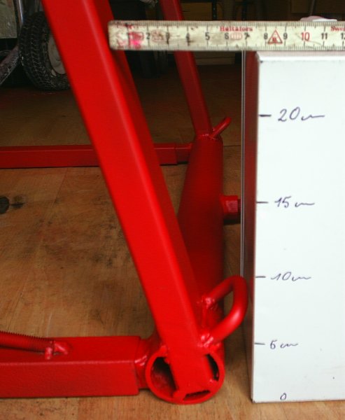

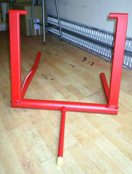

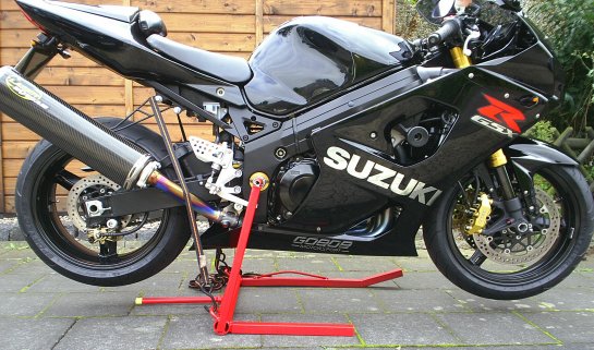

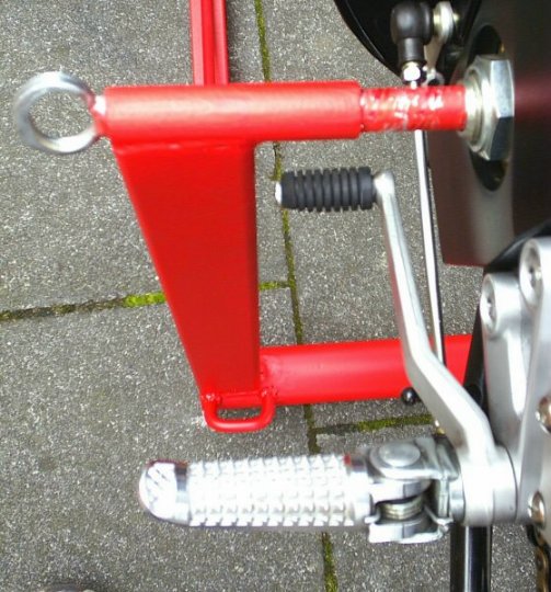

So hab dann Heute doch mal die Zeit gehabt ("Danke" an meine Frau die alleine im Laden war) den St?nder fertig zu machen.
Also die Masse:
oben zwische den H?lsen 41cm
zwischen den St?ndern 50cm (damit man an Schalthebel + Bremse vorbei kommt)
aufgebockt vom Boden zur Schwingenaufnahme 50cm
der Winkel siehe Bild

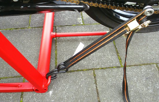

zum hi. Rad zur Sicherheit eine schraubbare St?tze
zwei ?sen f?r die Zurrb?nder, damit das vo. Rad hoch kommt
die zwei St?tzen vorne sind steckbar
steht Bomben fest ;)
