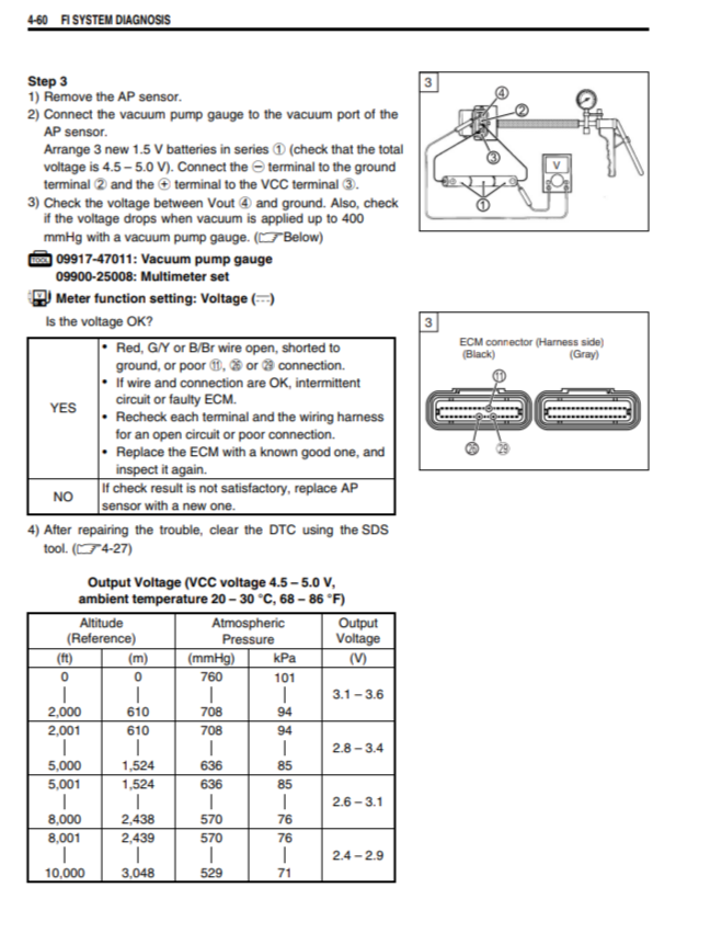

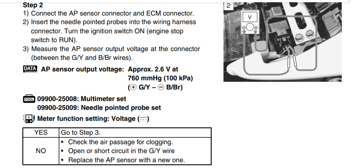

Ja der AP-Sensor irritiert mich massiv.
Ich habe als ich das vor zwei Wochen durchgemessen habe 3,7V gemessen. Vcc = 5V, perfekter Wert genau in der Mitte.
Wetter zu dem Zeitpunkt: 21°C, 1013 hPa = 101kPa.
Mehr als ein Volt abweichung, ist ja schon verdächtig... 🤔
Step 3 im Service Manual enthält folgende Tabelle:
Was ich gemessen habe passt zur Tabelle. Die <100mV Abweichung sind zu vernachlässigen.
Meine Frage, was ist denn jetzt richtig?

Hmm, bei 3,7 solltest du an der Nordsee wohnen, bei Ebbe, vor dem Deich.
Liegt der Wert zu hoch, wird es zu fett, aber ob die grob geschätzten etwa >250m Differenz
bereits so stark ins Gewicht fallen, weiß ich auch nicht.
Auszuschließen wäre es aber nicht, da der gesamte Bereich von 0 bis 3000 Meter mit etwa 1,2V abgedeckt werden.
Prozentual, mit ungefährer Näherung, dürftest du so etwa 10% Anfettung über dem Sollwert haben.
Mopedschieber
30.05.2022
24
Das passt schon. Motorrad steht 8 Meter über Null. Elbdeich ist in wurfreichweite 😉 Motorradfahren ist hier allerdings absolut langweilig...
Ist nur die frage welcher Wert der richtige ist. Step 2 oder Step 3? Sofern ich mich nach Step 3 richte passt ja alles.
Und meine Abweichung ist kleiner als 100mV. Bei einem Spannungsdelta von 1,7V sind das maximal 6% zu viel.
Aber wieso schreibt Suzuki zwei sehr unterschiedliche Werte für gleiche Umweltbedingungen? Ich checks nicht.

Es gibt öfter Ungereimtheiten in den Manuals.
Es ist äusserst schwierig so ein Teil fehlerfrei hin zu bekommen.
Wenn man dann noch bedenkt, das es Muttersprachlich japanisch ist, ist das schon eine enorme Leistung.
Ich würde mal an der Tabelle festmachen.
Ansonsten, wenn du dich auskennst, kannst du ja auch mal die Ausgangsspannung des Sensors etwas runter ziehen.
