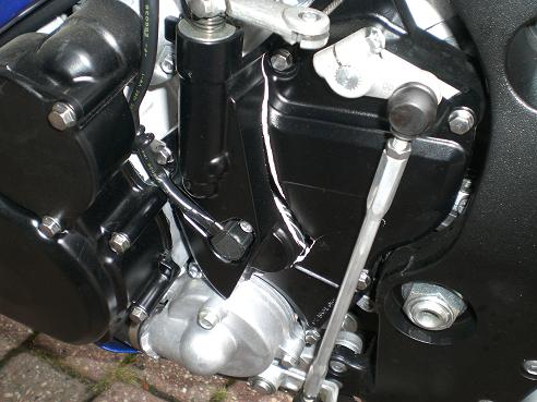

Hallo zusammen,
habe seit 5 Tagen meine GSX-R 600 K6
und heute geht mir das halbe Ding kaputt.
Aktueller Stand: 450 km.
1. Geschwindigkeit wird falsch angezeigt
(22kmh auf Tacho, 50 kmh real gemessen)
2. wurde sehr schnell meine Kupplung weich.
Als Moped zuhause nach einer Tour abgestellt wurde
und ich das Moped in die Garage schieben wollte,
knackte es oft und als ich nachschaut habe, war da wo
der Kupplungszug dran befestigt ist im Metalgeh?use ein
ca. 20 cm langer riss und man konnte das innenleben sehen.
Kann sowas sein ?
Erfahrungen ?
Gru?
Dennis

garantie fall. ab zum h?ndler... ;)

garantie fall!! entweder ein neues moped oder du bekommst nur einen neuen motor.

also eigendlich halten motorenteile l?nger als 450km :rolleyes:
ich vermute du bekommst einen neuen motor oder nur einen neuen deckel, ich kann ja nicht beurteilen was dahinter noch alles kaputt ist...
ein neues moped ist denke ich mal nicht drin weil der rest ja in ordnung ist...;)

Im vorliegenden Fall wird es einen neuen Deckel geben und das war es...

kommt nat?rlich auch auf das material drauf an.
der deckel ist doch bestimmt alu guss oder was in der art..gefr?st wohl kaum. und da kanns schon mal irgendwelche einschl?sse bei der produktion gegeben haben so dass das teil durch die vibrationen reisst.

also lass das deckelchen austauschen, behalte alle rechnungen und bescheinigungen dass die arbeit gemacht wird und wenn wieder was vorkommt an dem teil kannste dann weiterschauen.
meine honda CBF 600 konnte ich auch nicht wandeln, obwohl ich beinahe jeden monat in der werkstatt stand weil das teil abgesoffen war und nicht mehr zu starten war. bekamen einfach keine vern?nftige vergasereinstellung hin...
der deckel ist ?brigens sehr heikel beim montieren. hab das teil selbst mal abgemacht um die ?bersetzung zu ?ndern. wenn da bei der montage einer geschlafen hat und die schrauben nicht gleichm?ssig angezogen hat kommen da schnell spannungen rein die dann zusammen mit den vibrationen zu nem riss f?hren k?nnen.
