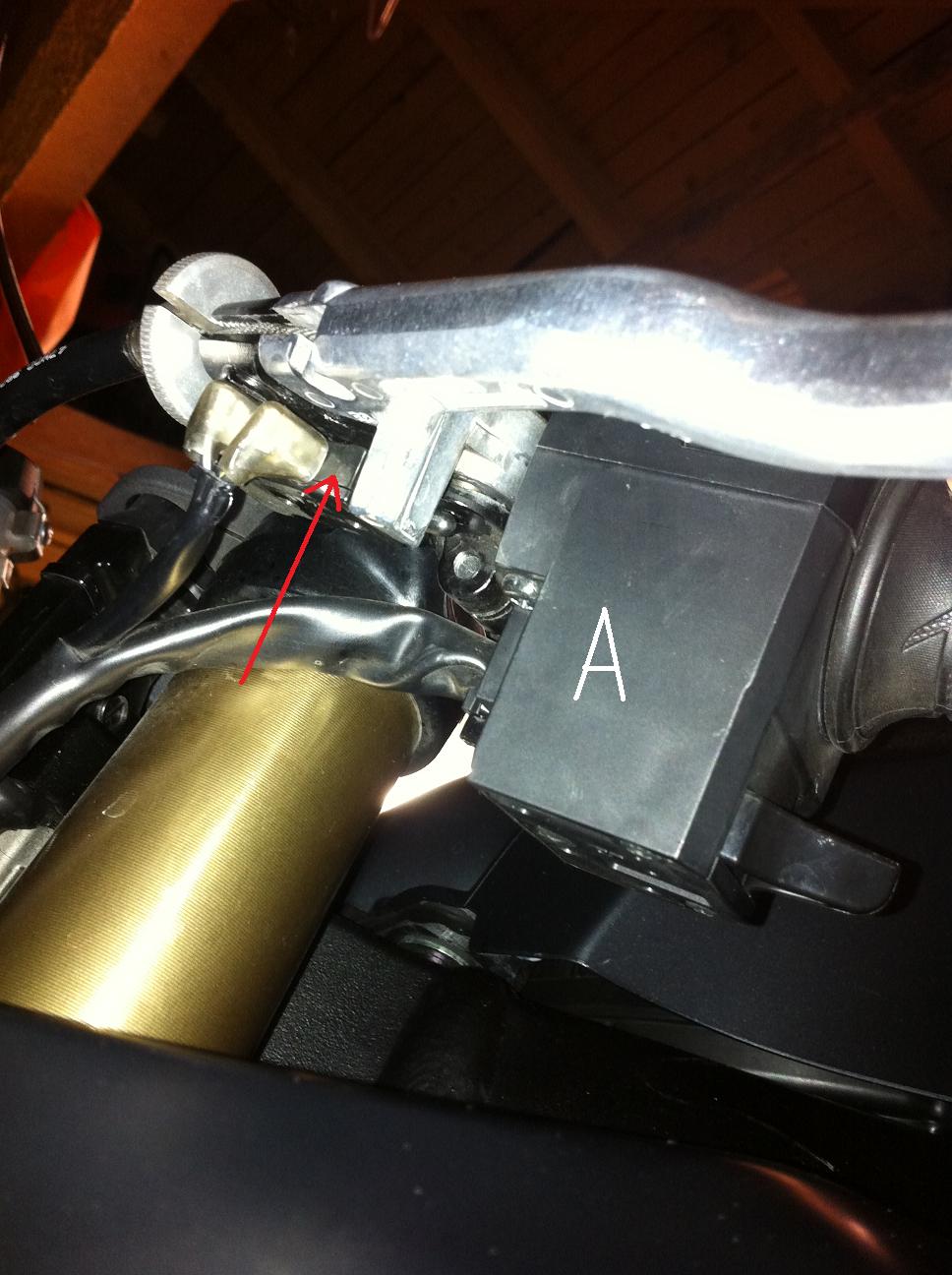

Erstmal zum Bremshebel, nachdem dieses Teil nachgeliefert wurde passt alles genau wie es soll. Vielen Dank für eure Hilfe.
Jetzt zum Kupplungshebel. An sich wieder kein Problem allerdings möchte ich nicht mehr außeinanderbauen als ich unbedingt muss.
Ich hab Schwierigkeiten den originalen Kupplungshebel zu entfernen. Er passt einfach nicht an der Halterung (siehe roter Pfeil) vorbei. Jetzt die Frage, gibts da nen Trick oder muss ich das Teil (gekennzeichnet mit A) dafür entfernen? Ist ja nen verhältnissmäßig riesiger Act für so ne kleine Sache. Falls ich den Block entfernen muss, was gibts zu beachten? Soweit ich gesehn hab muss ich dafür nur zwei Schrauben lösen. Mehr ist da ja auch nicht dran. Richtig?!

Nein Seilzug aushängen und nach vorne den Hebel herausdrehen ( mit dem Uhrzeigersinn ). Wichtig bei Titax Hebeln wird die im Griff befindene Hülse wieder verwendet also Hülse aus dem Hebel ausbauen und in den Titaxhebel setzen.

Jepp, vielen Dank :) Hat kleines bisschen Gewalt gebraucht aber hat nun geklappt :)
