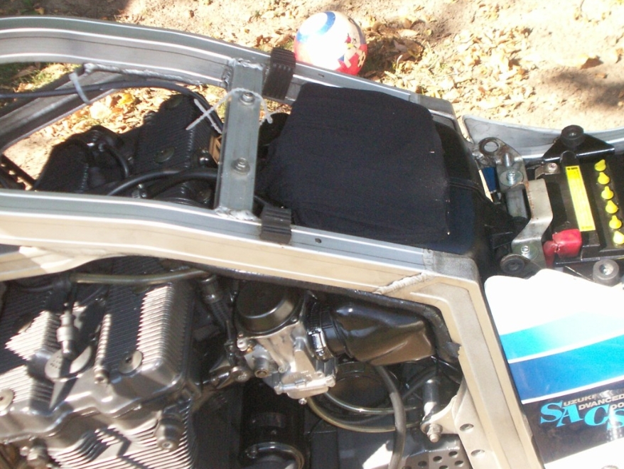

Ich selbst habe die Originalairbox aufgesägt, und dann nach meinen Wünschen verkleinert und vorallem so geöffnet damit die Ansauggeräusche stärker rüberkommen.

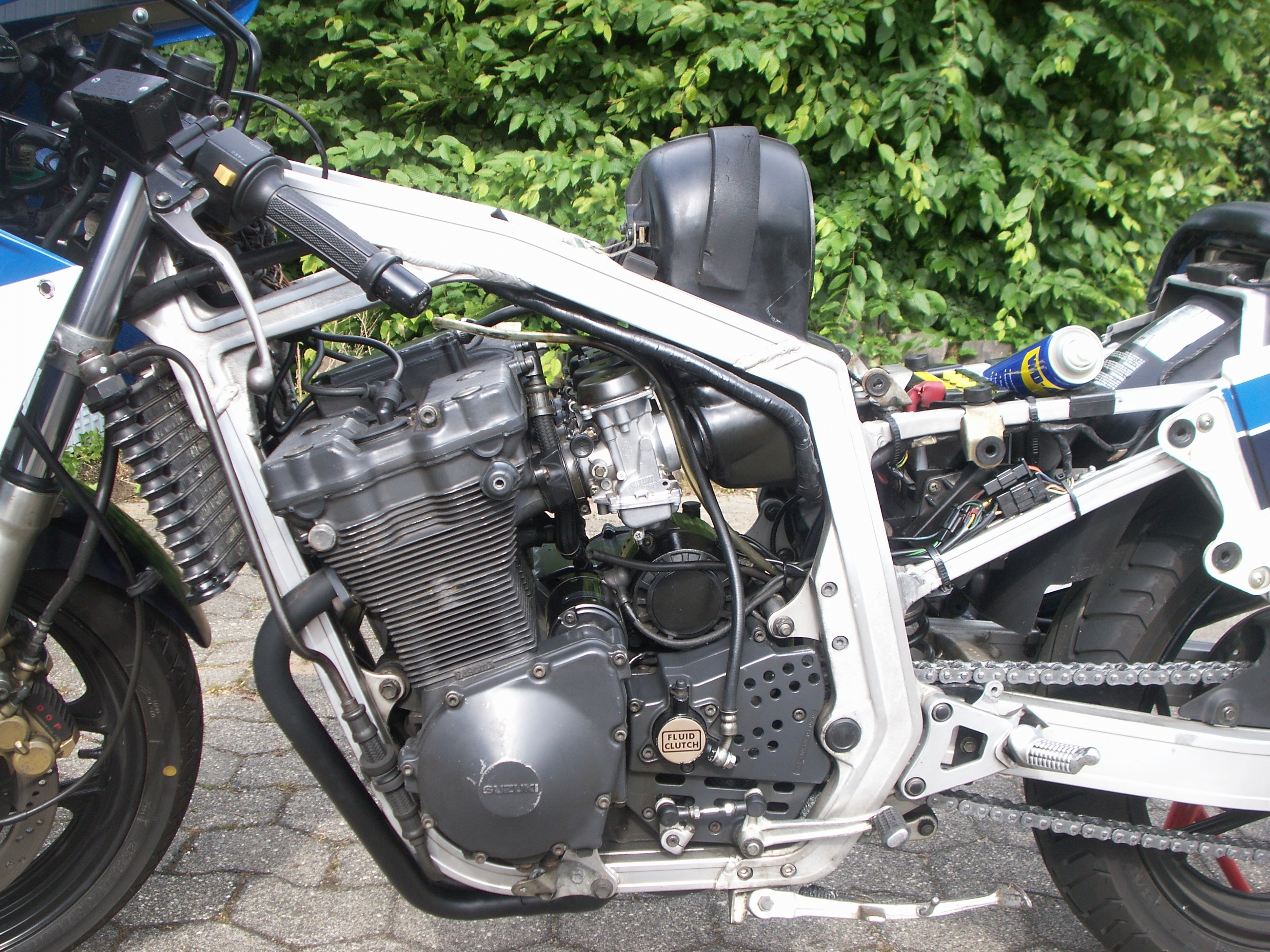

So sah der Airbox-Eulenbrutkasten vorher aus:
Den Kopf habe ich abgeflext und so sieht der jetzt aus, röhrt jetzt wie ein Hirsch:

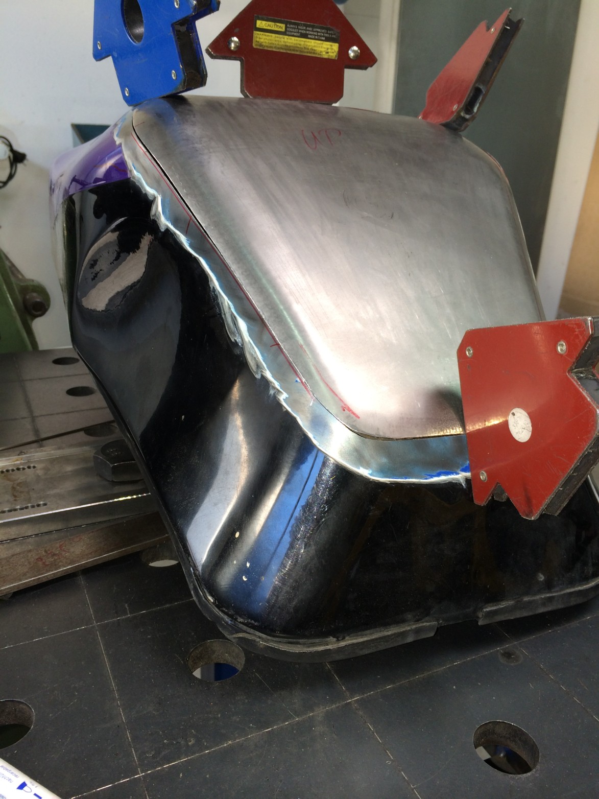

Damit paßt jetzt auch mein schwerpunktveränderter Tank drauf, der wurde oben und unten auf- und abgesägt damit ich mehr auf dem Moped rumturnen kann:

Als Filterstoff habe ich zwei neue Damenstrumpfhosen genommen und diese über den Lufi-Kasten gespannt. Den besten Kompromiss zwischen Staubfilterungseigenschaften und Durchströmwiderstand für mein Moped sind Strümpfe mit einer Dichte von 20den. Zwischen die beiden Strumphhosen habe ich einen dünnen zurechtgeschnittenen Kunststoffstreifen gelegt, um die einströmende Luftmenge aktiv begrenzen zu können. Damit habe ich dann experimentiert, und solange den Kunststoffstreifen mit der Schere verkleinert, bis die Fuhre im mittleren und oberen Drehzahlbereich nicht mehr ruckelte. Ich fahre diese Kombo so seit mehreren Jahren. Einmal im Jahr tausche ich die Strumpdinger für kleines Geld aus.
Damit würde ich aber nicht in den staubigen Süden Europas in Urlaub fahren, das ist nur für unsere Breiten gedacht.
Genauso wenig unternehme ich damit ausgiebige Fahrten im Dauer- oder Platzregen.

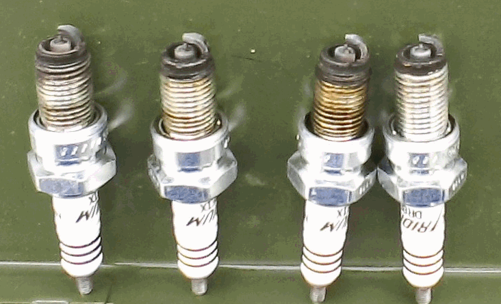

Hier ein Bild der Zündis nach etwa 10 000Km wobei der Motor etwa 80 000Km drauf hat. Würde die Staubfilterung nicht stattfinden, würden sie nach einer solangen Betriebszeit mit Sicherheit anders aussehen:
