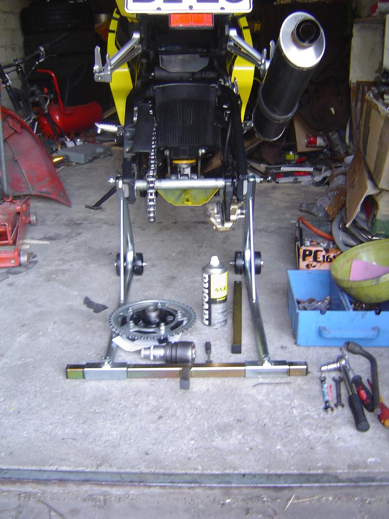

So hab heute mal meine R?der demontiert.
Ich hab aber f?r vorne anstatt des Spezialwerkzeugs von Suzuki einfach eine M 16 Schraube genommen und 2 Muttern darauf gekontert und einmal festgepunktet passt dann n?mlich genau (24er Schl?sselweite):D

So, das Tut ist um den Hinterradausbau erweitert und bebildert :)
Ich hoffe ich hab nix vergessen.
