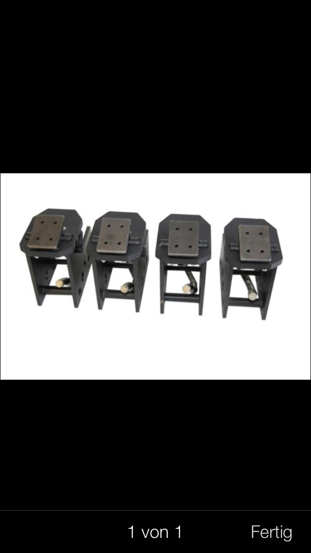

Ich frag mich nur ob die Montiergeräte für Autofelgen aus Alu auch für Motorradfelgen geeignet sind(Sind Mopedfelgen genau so stabil wie Autofelgen?)? Müsste ja eigentlich...Hab sowas auf der Arbeit stehen und brauch mir da dann nichts derartiges für zu Hause zulegen was Platz weg nimmt.

Es gibt auf jeden fall sone art einsätze für auto-reifen-montiergeräte :)

Du benötigst andere Felgenhorn-Halter, oder wie die Dinger heissen.

Müsste sowas sein. Oder? Kann aber auch sein das ich da nen denkfehler hab :D kenn mich da auch nich so aus.
Die billigen Dinger, woher auch immer, da habe ich nur schlechtes von gehört. Mit Abstand das Beste ist das von GP 503 für den Hausgebrauch. Gibt noch Hama und M1. M1 habe ich gehört, das es aus normalen Stahl gemacht ist. Bin da aber nicht sicher.

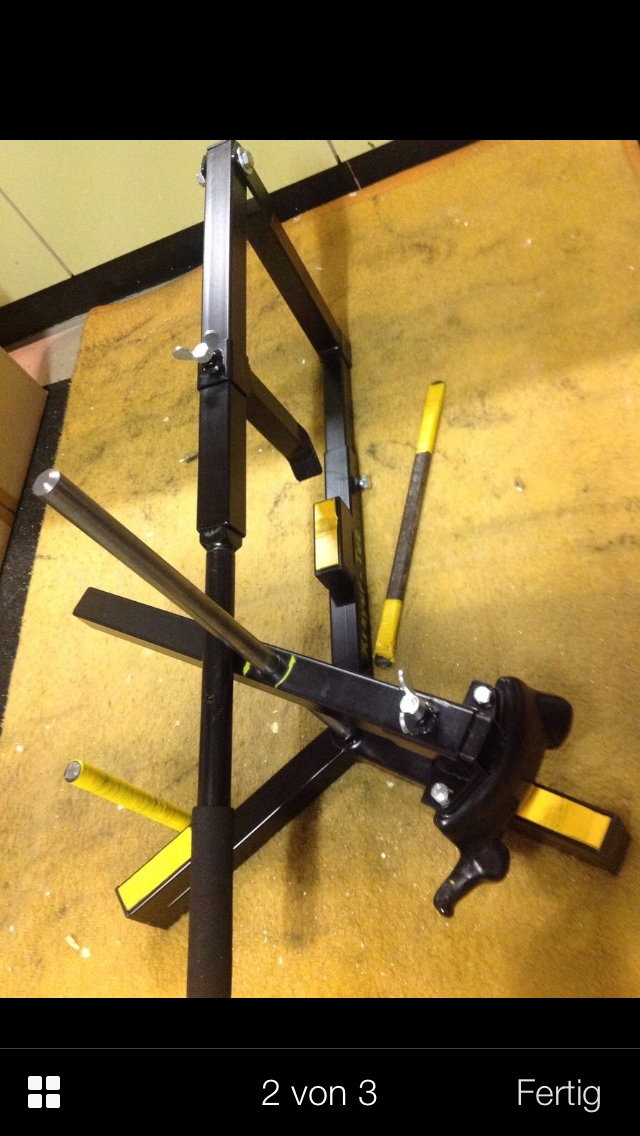

Dieses beobachte ich grad :)
In der beschreibung steht aber kein name oder sonstiges. Einfach nur montiergerät.
Ich hab mir halt gedacht letztendlich machen die doch alle das gleiche. Sind alle verstellbar und funktionieren nach dem gleichen prinzip.

Reifenabdrücker ist viel zu klein, ist wohl eher nen Reifenlocher :D
Funtioniert also nur, wenn Du die Reifen auf keinen Fall wiederverwenden möchtest.

Dachte ich eigentlich auch. Hab mir auch schon etliche anleitungen und videos angesehen. Deswegen kam bei mir auch der beschluss.
Und ich denke ich werde das günstige teil mal ausprobieren. Und zur not verkauf ichs halt wieder :) den ausdrückholm könnte man möglicherweise ja nochmal vergrößern. Allerdings gehts bei mir eher darum den reifen zu wechseln wenn er runter is und eh weg muss.
