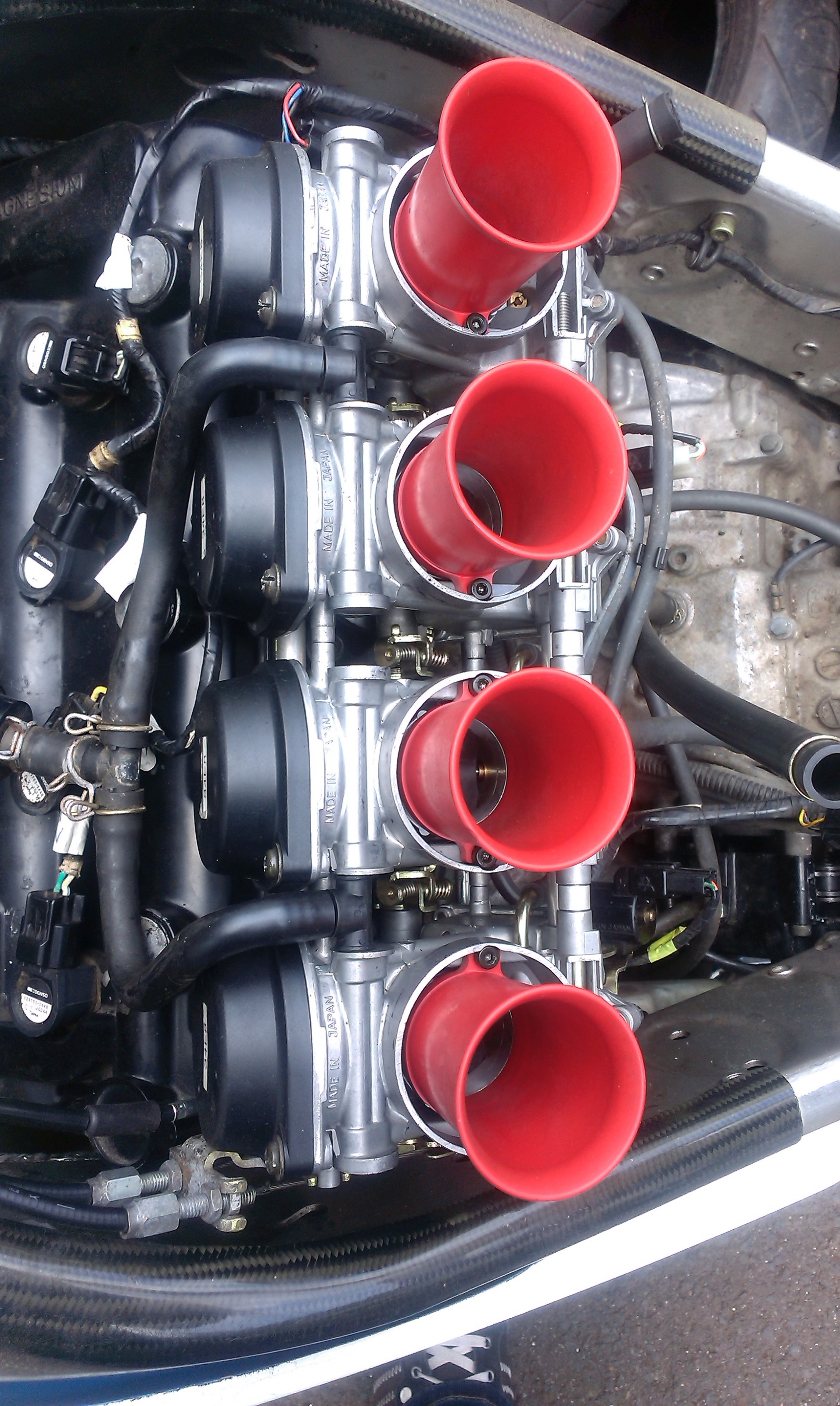

Nach längerer Zeit etwas Neues zu der Guten: Scheinbar ist der Vergaser im jetzigen Zustand nicht Original, also waren meine Bedenken mit den roten Ansaugstutzen scheinbar berechtigt. Die Frage ist halt wie kann man die Maschine Synchronisieren ohne irgendwelche Daten zu haben? Weil die Maschine läuft momentan unfahrbar, ruckelt EXTREM sodass man eher das Gefühl hat man wird gleich vom Bock geworfen.
Die Werkstatt kann sich auch keinen Reim drauf machen und rät einfach nen neuen Vergaser zu kaufen. Ob das die Einzige Lösung ist? Gebraucht sind die Teile ja für um die 150€ zu haben, nur ist mir dann immernoch nicht klar ob meine Probleme verschwinden wie das zu langsame abfallen der Drehzahl oder dieses immense Ruckeln. Und blind einfach Geld auszugeben bin ich jetzt nicht so der Fan von ;-)
Hat von euch vielleicht noch wer Bilder seiner SRAD von '98 damit ich sehen kann wie es sein sollte? Irgendwelche Vorschläge wie ich die Probleme in den Griff kriege ohne den Vergaser komplett zu ersetzen?

Würde helfen wenn du ein Foto von den Vergasern hochläds ;) Vlt. kann man dann sehen was das für welche sind.

Auf der ersten Seite ist noch ein Foto hochgeladen, aber ich werd versuchen so bald wie möglich ein Foto von dem ganzen zerlegt zu machen.

Auf den Vergaser steht doch irgendwo auch die genaue Bezeichnung, anhand daran lässt sich doch rausfinden ob es die richtigen sind.

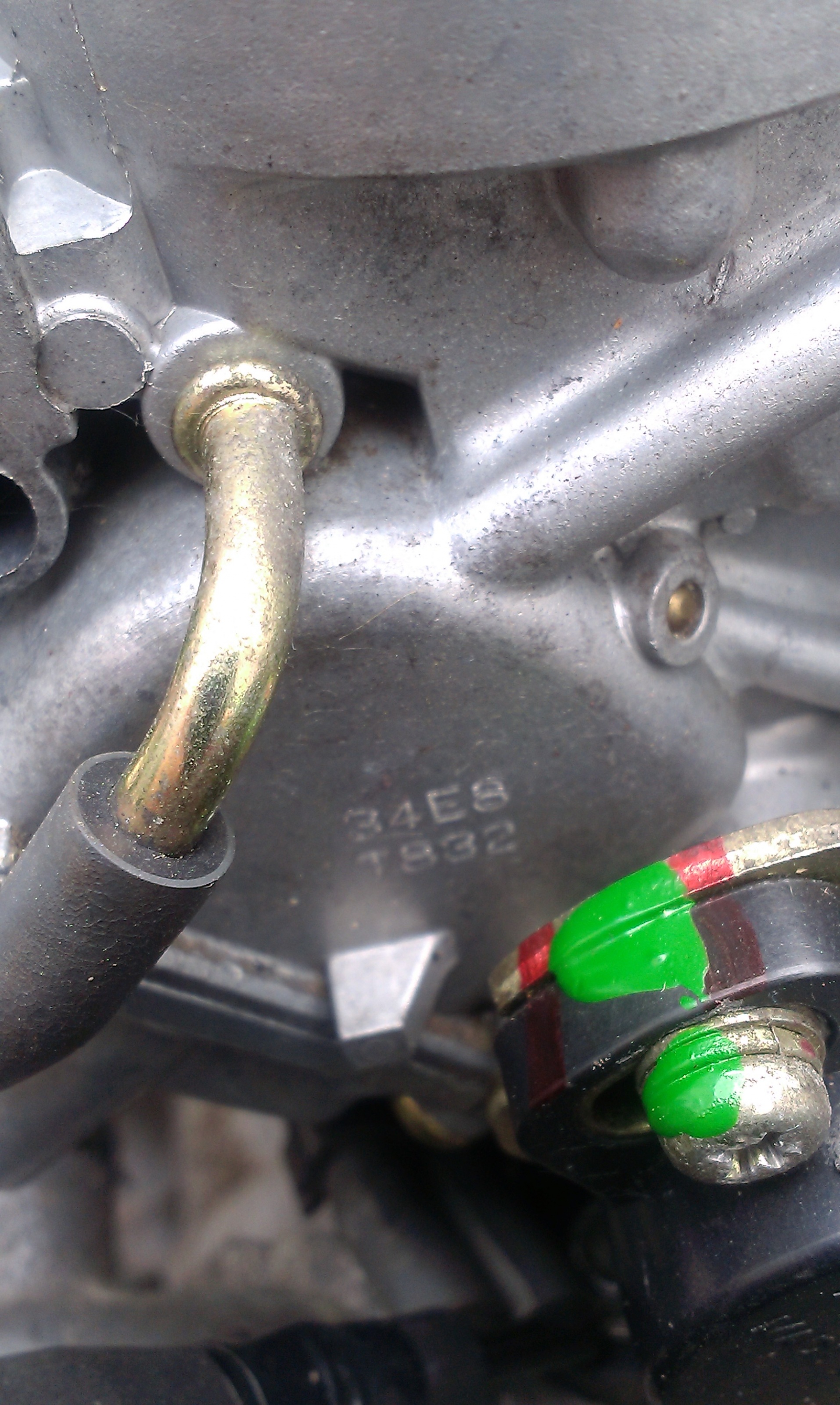

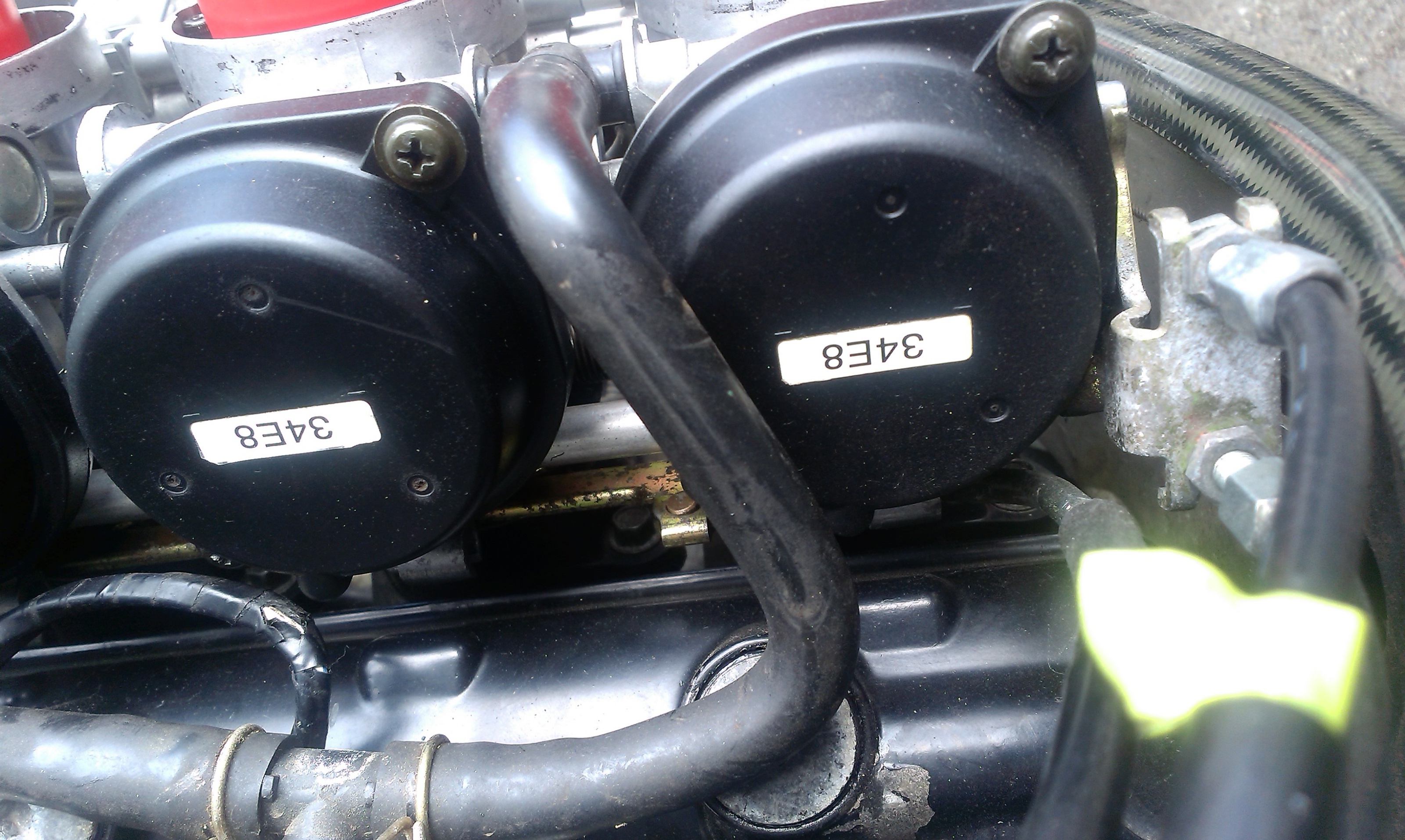

So wie ich das auf dem Bild erkennen kann sind das die Orginalen Vergaser in die Rote Ansaugtstutzen gesteckt wurden. Würde rest mal die Ansaugstutzen raus ziehen oder drehen. Das das ganz nicht richtig abfällt kann an einer falschen Einstelltung der Gaszüge liegen oder dein Standgas ist einfach zu hoch eingestellt.
