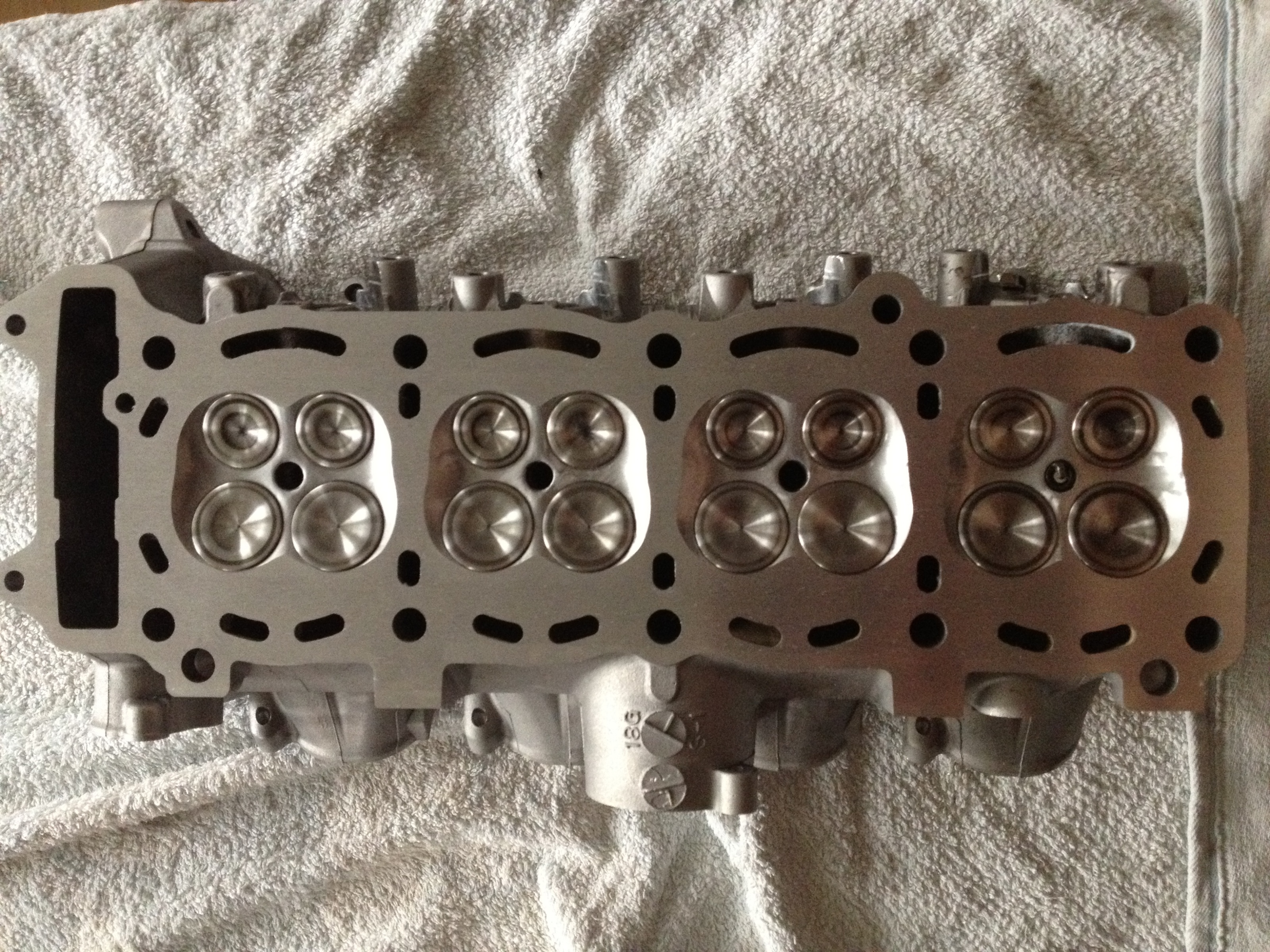

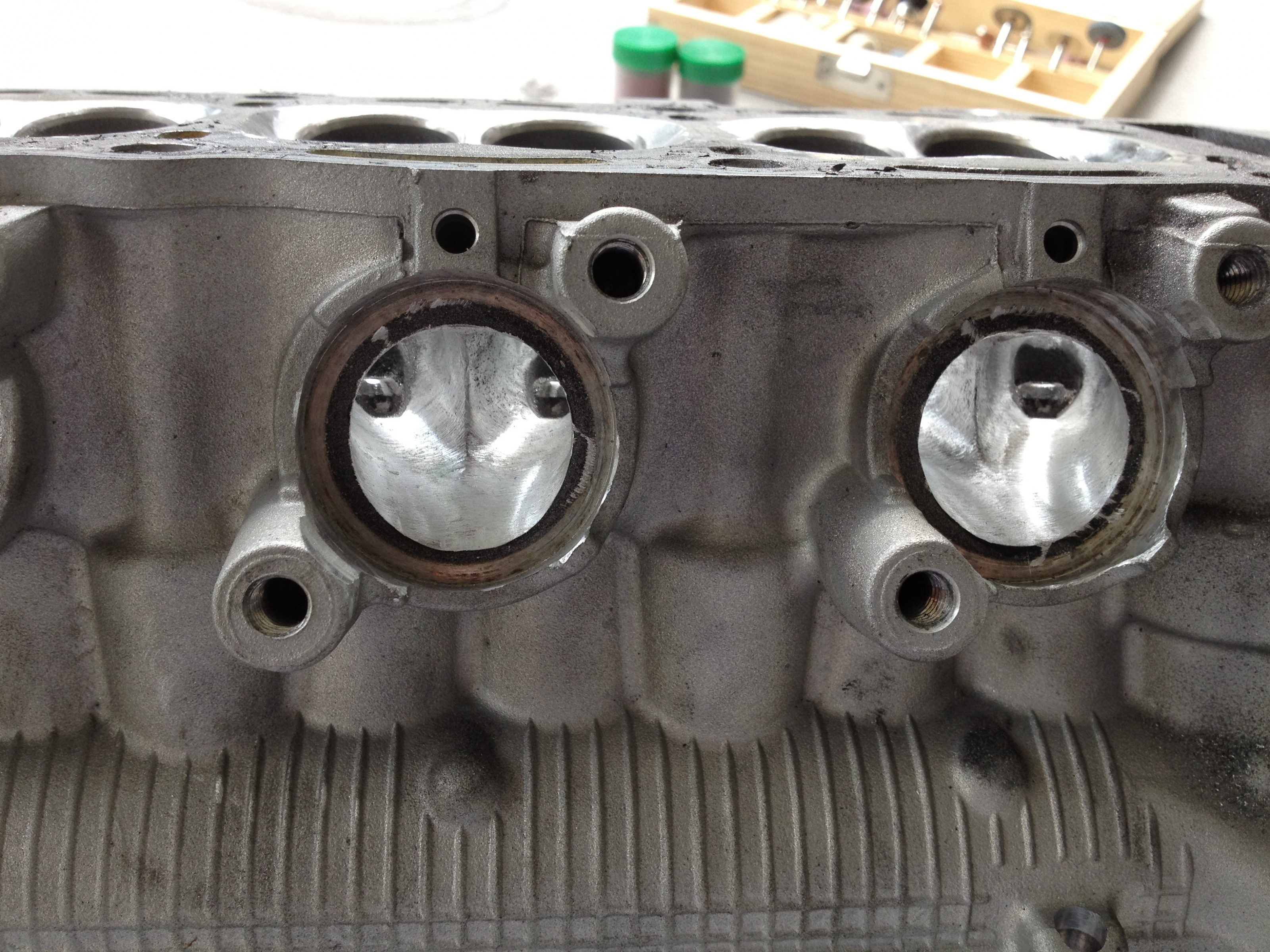

So hier mal neues vom Projekt Motor
Der Kopf wurde Komplett überarbeitet ;-) Neue Brennräume/ Kanäle und ausgelitert nun ist nach dem planen eine Verdichtung von 13,1:1 entstanden.
Alle Brennräume sind bis auf 0,1ml gleich.

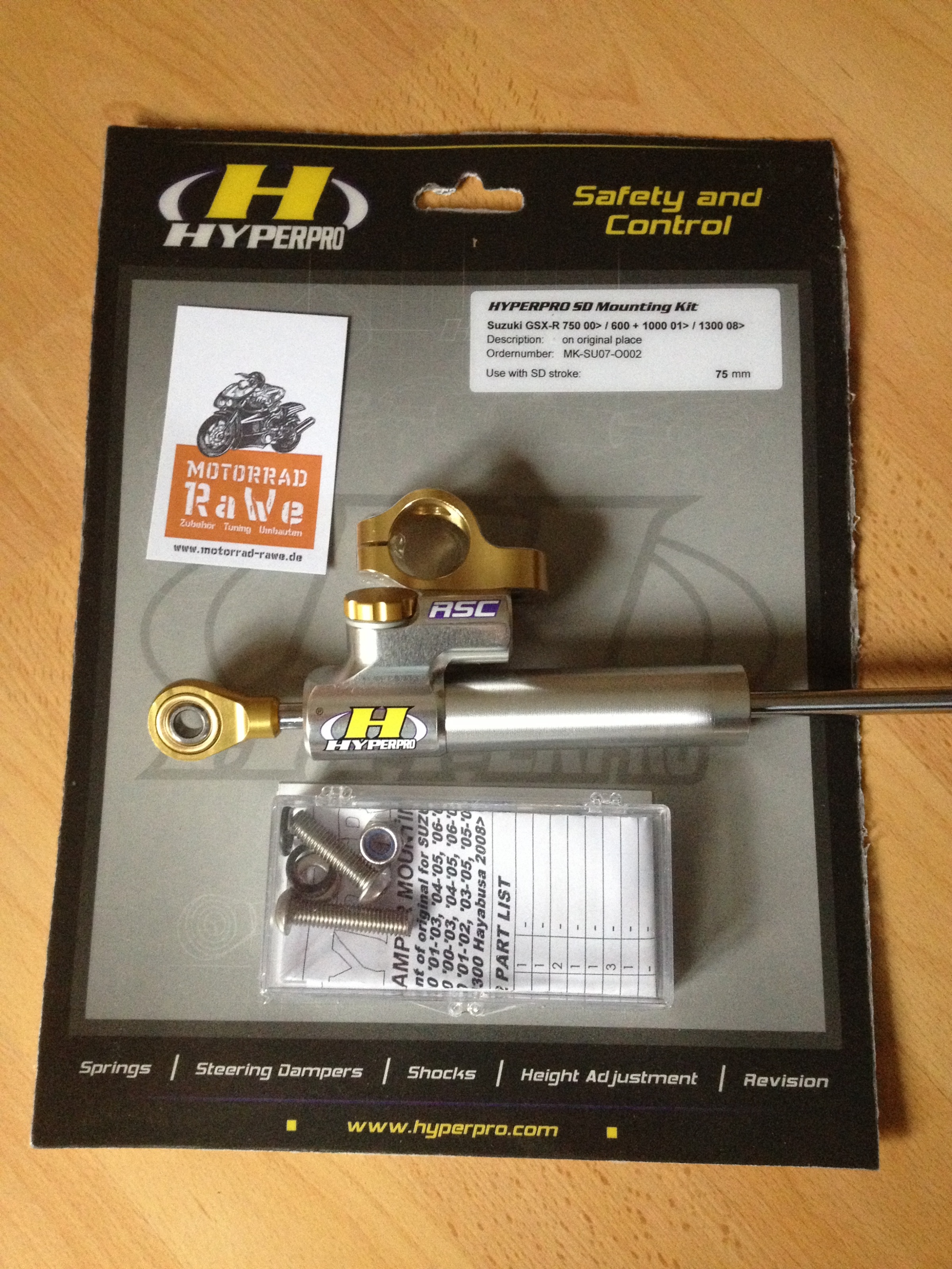

So gibt mal wieder was neues für meine Dicke ;-)
seht selbst :-)

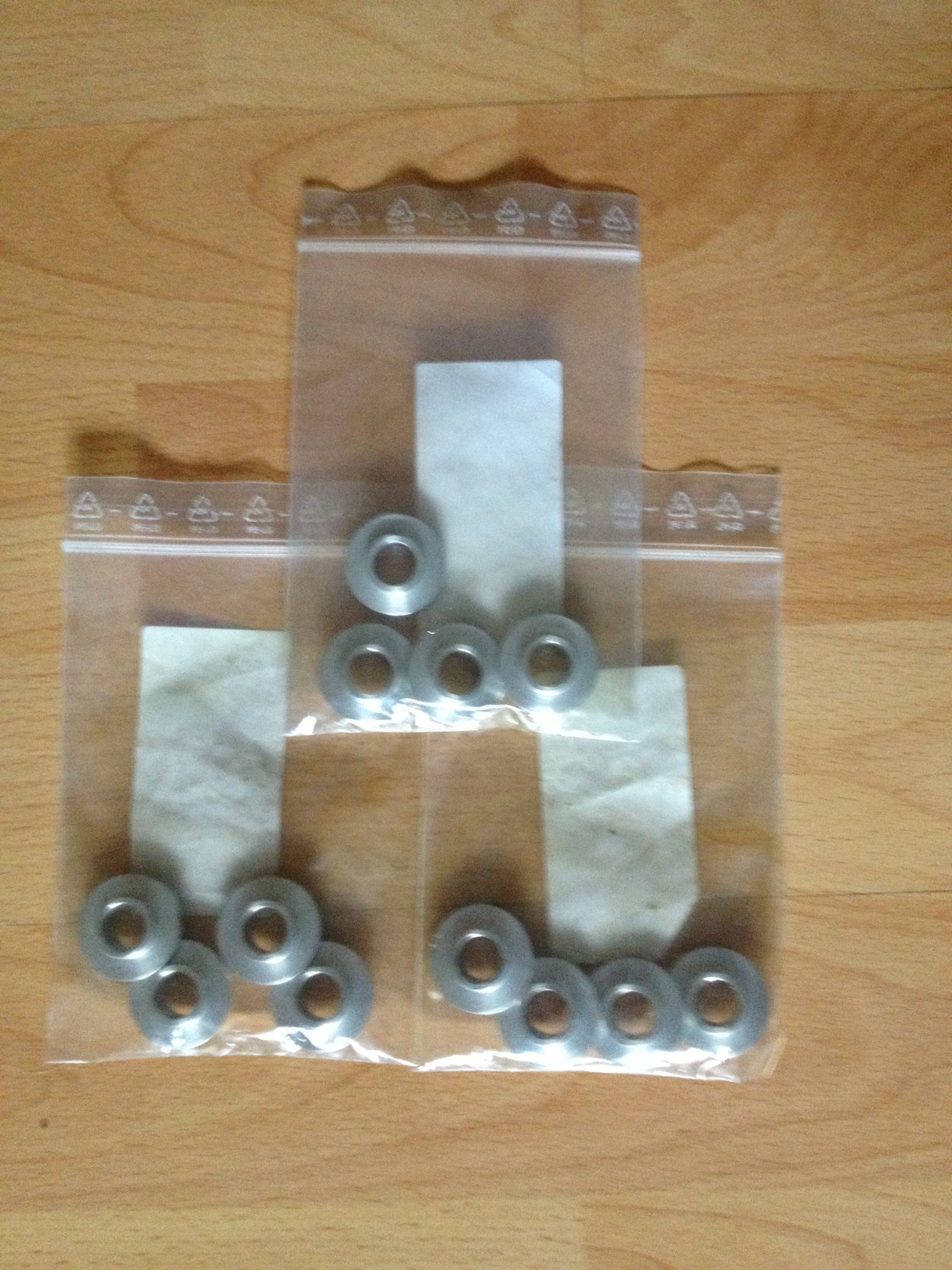

Und falls noch jemand Spacer braucht :-)))

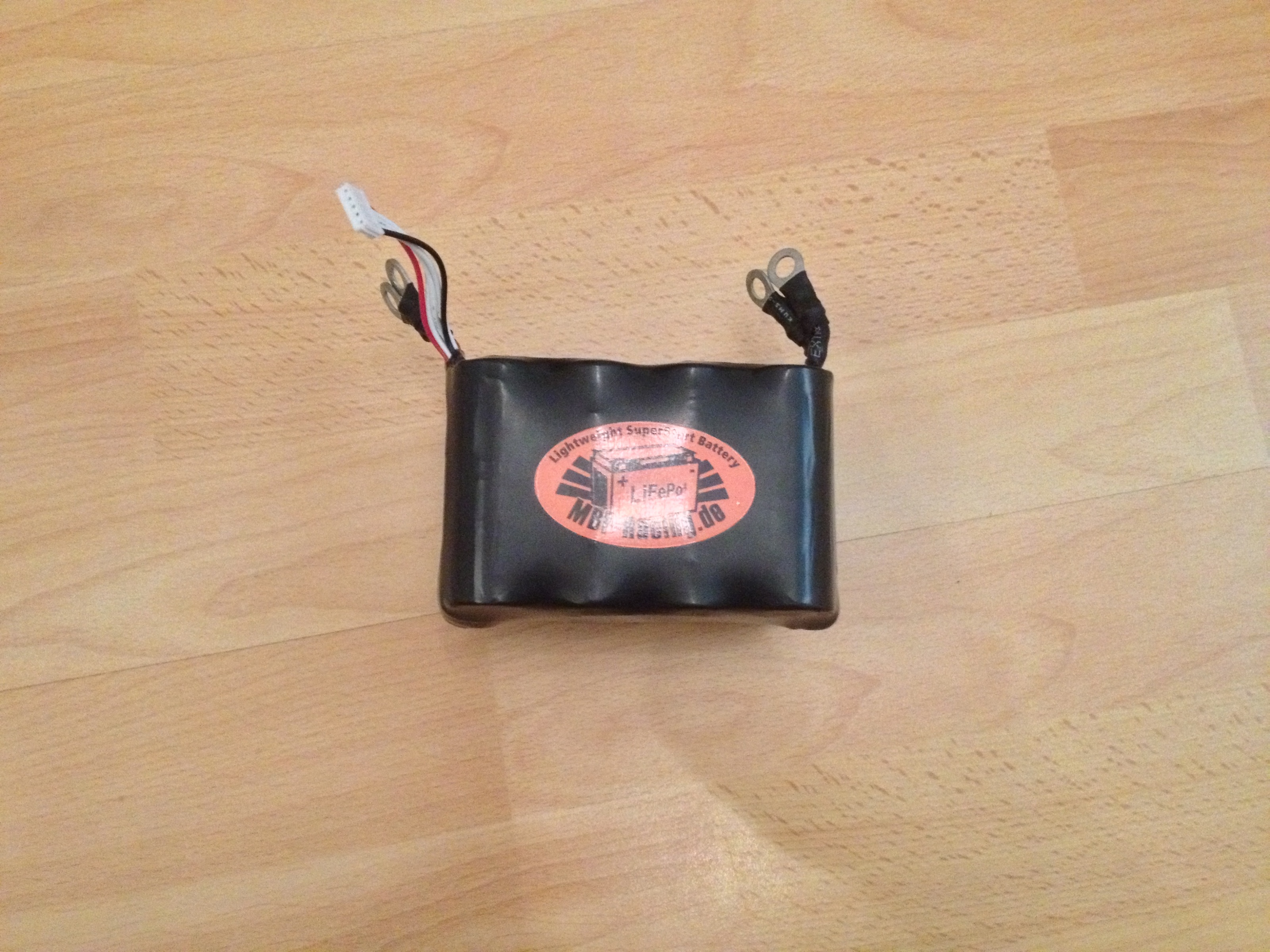

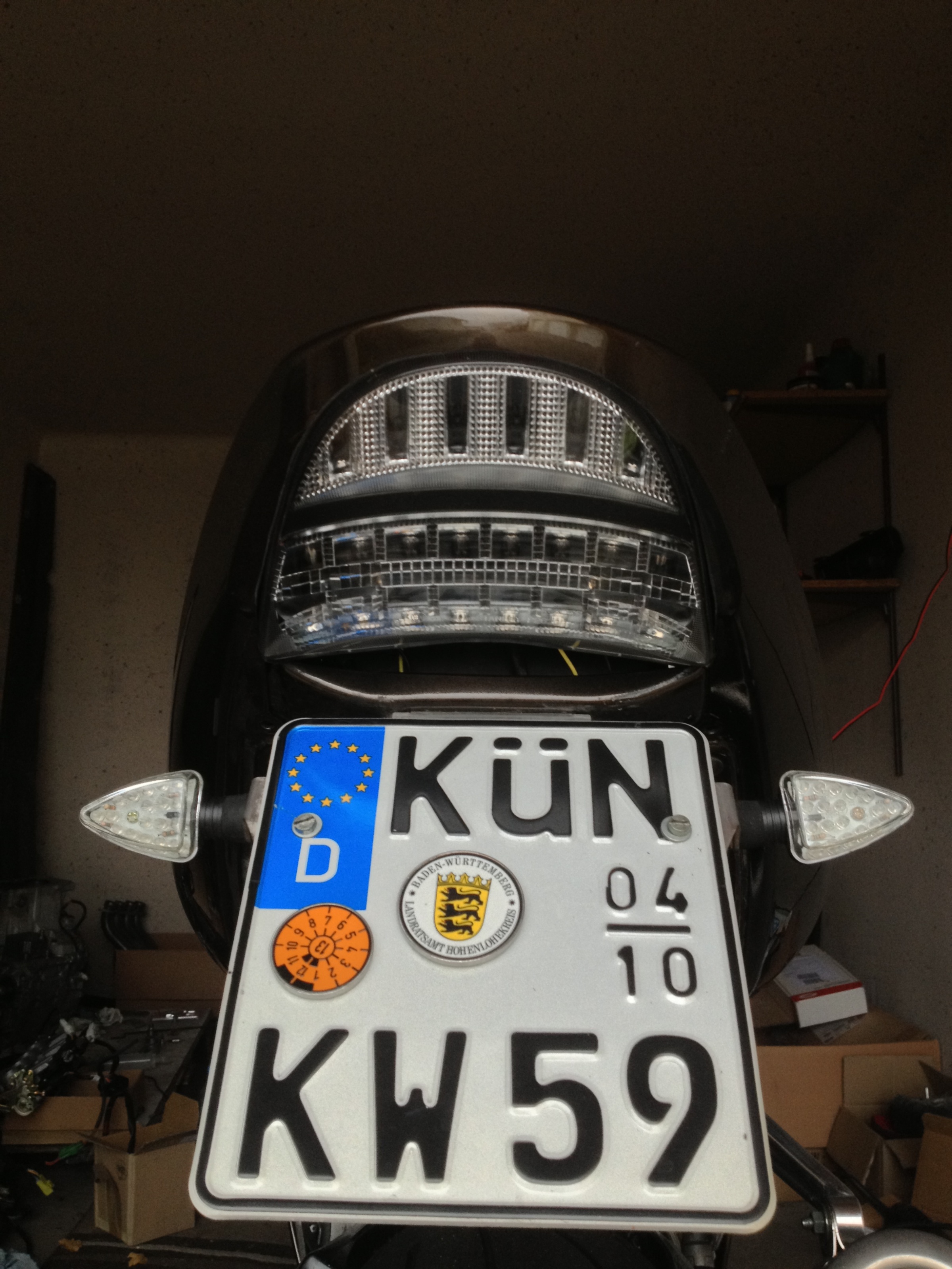

So nach dem ich den Lenkungsdämpfer verbaut hatte wollte ich sie mal wieder hören ;-) was aber nicht mehr ging da die Batterie tot gegangen war. Trotz Ladestrom brach sie zusammen :-(
deshalb hier meine neue :-)

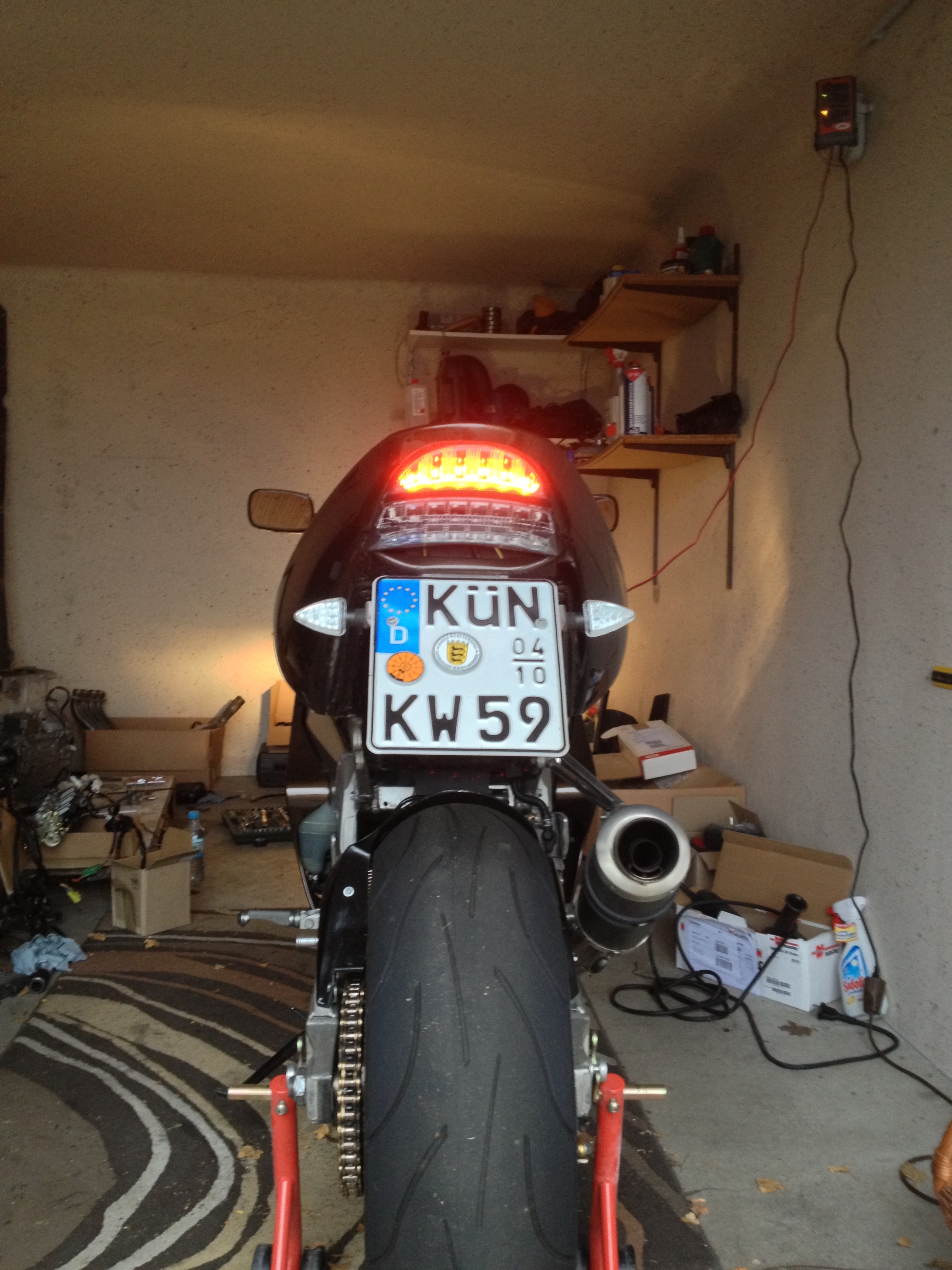

Danach habe ich mir mein Rücklicht vorgenommen. Mir hat das K1 Rücklicht noch nie gefallen und nach vielem Überlegen bin ich nun beim SC50 Rücklicht gelandet.
siehe unten
Colonia_Fantastica
Je öfter ich die Lösung mit dem Rücklicht der Fireblade sehe desto besser gefällt es mir :thumbsup:
