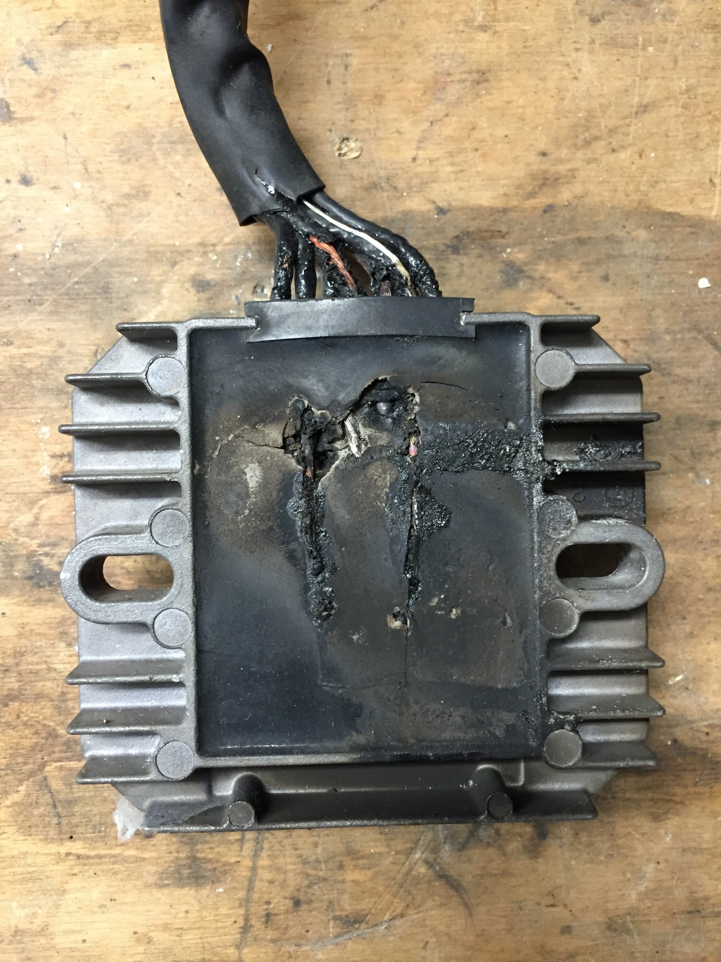

Ja so in etwa..ich war zum Glück eh auf dem Weg zum Händler da ich noch Gewährleistung habe. Bin nämlich letzte Woche liegen geblieben das Ding durchgemessen ..Resultat kaputt. Auf dem Weg zum Händler ging sie kurz vor dem Ziel natürlich aus ..da hat ein Autofahrer angehalten, der zuvor hinter mir gefahren ist (selbst Motorradfahrer) und meinte ich würde blauen Rauch hinter mir her ziehen ...das vielleicht mein Motorrad Öl Verbrennt im nächsten Moment oh guck mal da brennt es und hat das Plastik hinter dem Gleichrichter ausgepustet[emoji15] Jetzt steht die beim Händler und er versucht das trotzdem über Suzuki zu klären gibt ja nicht um sonst die Rückrufaktion.Suzuki bekommt auch noch ne schöne Email, da sie meinten mein Motorrad sei davon nicht betroffen..hab ich ja heute gesehen als die Karre fast abgebrannt ist [emoji35]

Wenn du noch Gewährleistung hast wird der Händler die Kosten sehr wahrscheinlich übernehmen müssen.
Aber von Suzuki selbst solltest du nicht viel erwarten,
Da die Rückrufaktion nicht für unsere Modelle ist
Obwohl das Problem bei der K6-7 Reihe sehr oft aufgetreten ist.
Warum es so ist konnte mir der Kollege von Suzuki nicht beantworten :mad:

Ich werde gerne berichten ...schreib ich morgen gerade bin ich noch etwas zu aufgebracht und würde vermutlich nicht sachlich genug bleiben, wenn das Ding abgebrannt wäre dann wäre aber was los gewesen so schon krass genug ...

Ja das stimmt wohl der Händler wird es übernehmen müssen er versucht es aber trotzdem über Suzuki bin gespannt ob ein Händler mehr Einfluss hat als wir privat Personen (vermutlich) aber die Email kann ich mir dennoch nicht verkneifen, da bei Feuer am Fahrzeug für mich der Spaß aufhört ...

Man man man da hatte ich ja noch glück bin noch bis nach hause gekommen und nix abgebrannt.

Ja genau zurück zu deiner ursprünglichen Frage, sorry das ich eine kleine Diskussion ausgelöst habe . Sei froh das Es bei dir nicht passiert ist , das Ding reicht mehr als genug damit kommst du bis auf die andere Seite [emoji28] hatte mir aber auch mal welche bestellt Mann kann nie genug Werkzeug haben ..aber für den Preis von deinem
bekommst du sechs Stück ...Bei mir waren es Kreuzschrauben also bitte vorher mal prüfen,da es anscheinend auch andere sein können..ich hab ne k7 ..Grüße
