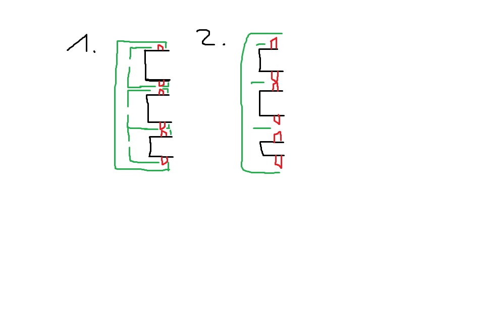

So muss das aussehen richtig!? Wenn ja.... dann hab ich einen Fehler ausgemacht ;( ich DEPP hab nämlich die Feder genau andersrum eingebaut... würde erklären wieso der Bremsdruck nicht aufgebaut wird...

OH man.... ich sag es immer wieder wenn ich Pfusche von Kunden beheben muss, weil sie doch was sparen wollten. Es gibt Dinge die sollte man nicht auf gut Glück versuchen. Wenn man das schon alleine machen möchte, dann unter Anweisung eines Geübten - Bremsen gehören für mich dazu!
Hier mal nen Bild das ich noch auf dem PC habe. Ist zwar eine GS 500 Bremspumpe, aber die müssten konstruktiv gleich gelöst worden sein.
Die Feder muss genau auf den Kolben passen, sonst ist der Hub des Kolbens zu gering - es wird zu wenig Bremsflüssigkeit verdichtet - es bremst schlecht.
Wird wohl doch nicht so schwer sein das Leck an den Zangen feststellen zu können, hol dir am Besten noch nen Zweiten ran der nebenbei pumpt. Immer schön trocken machen und dann beobachten.
Am wahrscheinlichsten ist der Anschluss der Bremsschläuche oder Entlüftungsventile. Wenn du zweiteilige Bremszangen hast (also keine Monoblock) wovon ich ausgehe, kann es auch der O-Ring zwischen den beiden Hälften am Kanalübergang sein - ist aber eher unwahrscheinlich wenn die Zangen nie außernander genommen worden und die Dichtkanten dadurch nicht zerstört wurden.

Meine Skizze hab ich nach der Explosionszeichnung im Ersatzteilekatalolg/google gemalt...
Aber anscheinend haben die den Fehler gemacht... habe jetzt die Gummis nochmal gefettet, alles zusammengebaut wie es logisch Sinn macht(und ich es von Anfang hatte!!!!), die Sättel zerlegt, Hylomar!? hauch dünn zwischen die Verbindungen der Sättel geschmiert (natürlich so das kein Hylomar ins Flüssigkeitssystem kommt)... Werd jetzt mal zu nem bekannten KFZetti fahren, mit Unterdruck die Flüssigkeit da rein knallen und hoffen das wars.
Wenn ich jetzt den Flüssigkeitsbehälter an der Pumpe habe und ohne Bremsschlauch Pumpe pump ich Vakkum in den Behälter, der Gummikondom zieht sich also durch... Für mich ein Zeichen... DAS ES SO SEIN MUSS ;((

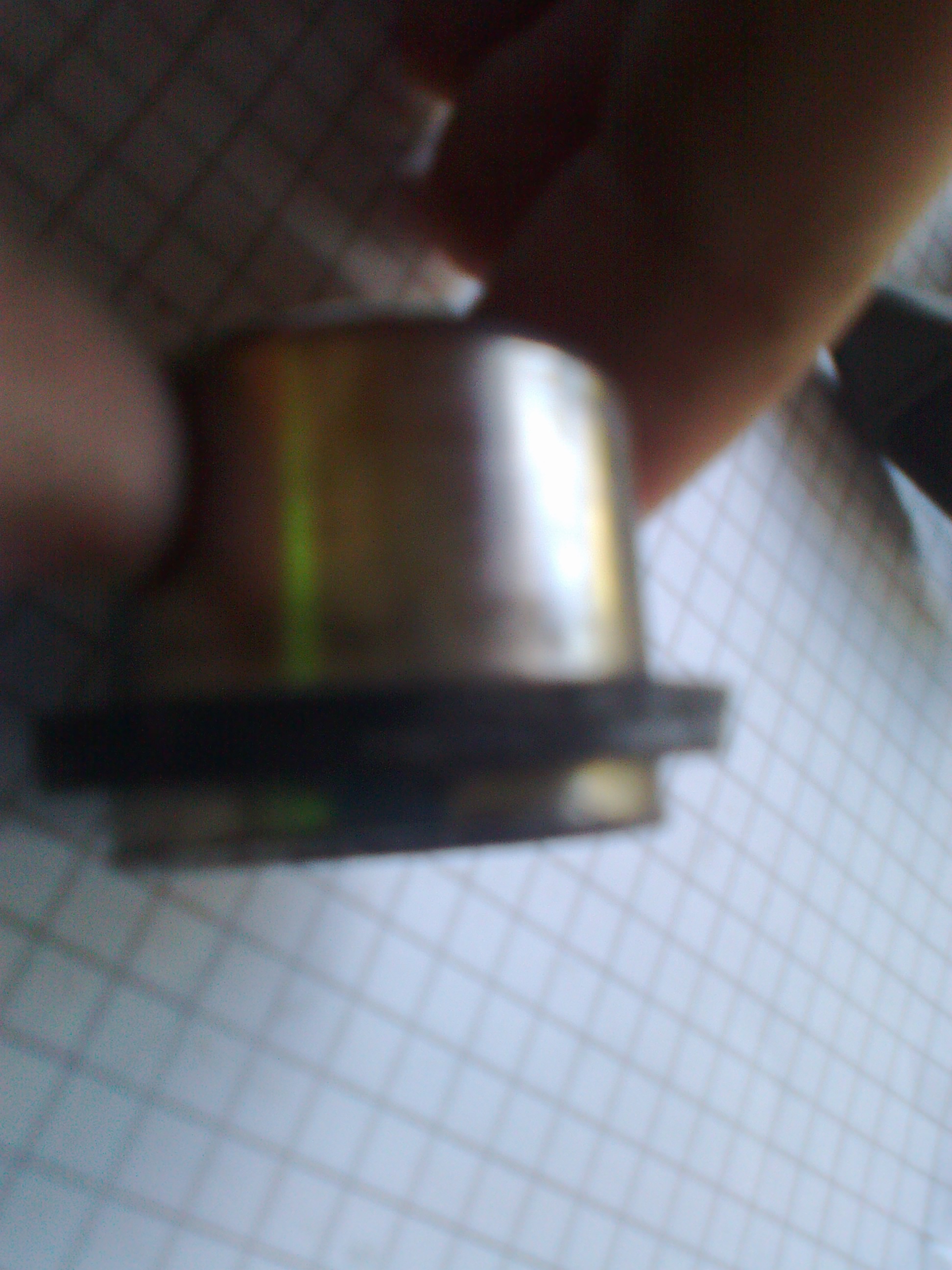

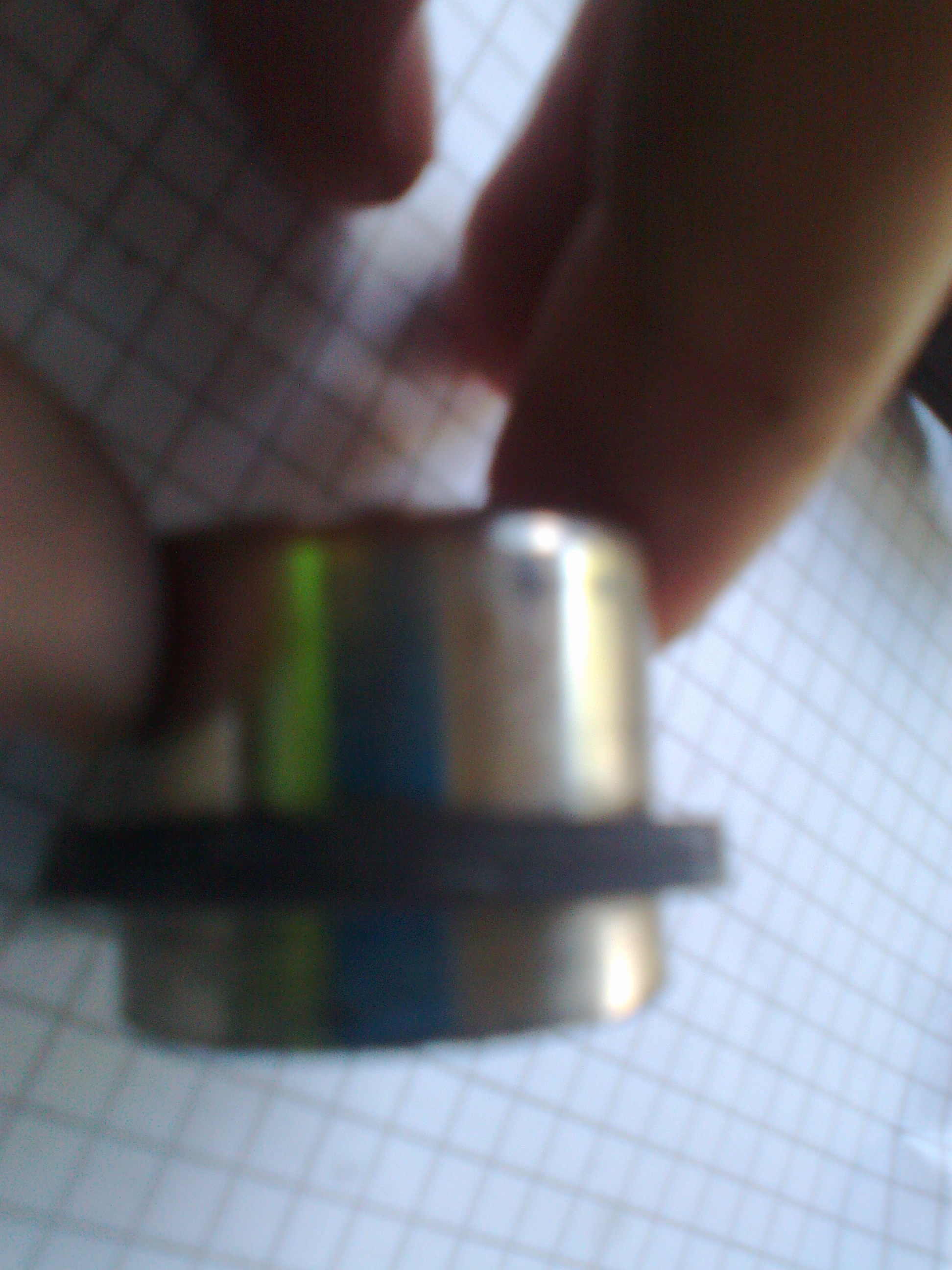

Hab mal Fotos von meinen alten Kolben und Dichtungen gemacht:
Man erkennt das die Vierkantringe leicht schraeg zusammenlaufen... Jetzt die Frage: Wierum gehören die in die Zange!? Wie 1. oder 2. auf meiner tollen Paint Skizze!?
